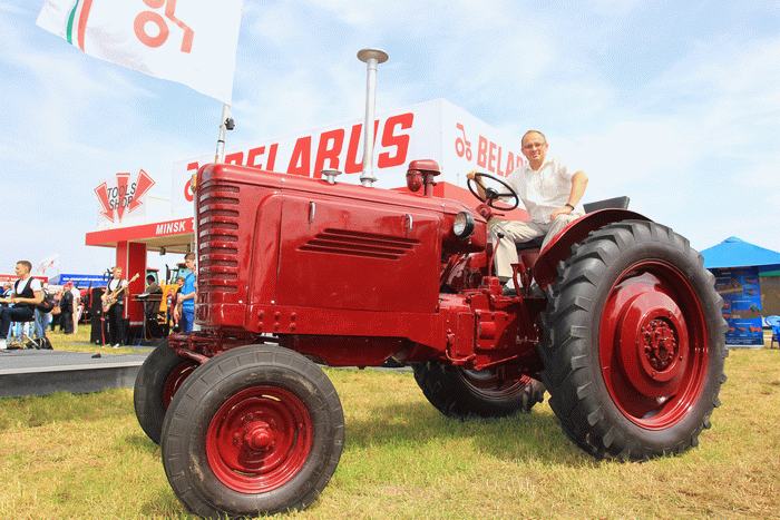

jürimees - 28-06-2015
Taastatud MTZ 2 ja MTZ 7 MS
Rohkem
http://www.rcforum.ru/showthread.php?t=6279&page=148 postitused 1475, 1476
RE: Belarus traktorid. -
hannest - 28-06-2015
Mis silinder MTZ 7'l küljepeal on?
deeremees - 28-06-2015
Tagaveljed ja rehvid pole MTZ- 7-me originaalid.

Necro - 28-06-2015
(28-06-2015, 12:42 PM)hannest Kirjutas: Mis silinder MTZ 7'l küljepeal on?
Kas see ei olnud miskise kõhualuse agregaadi tõstmiseks-langetamiseks?
