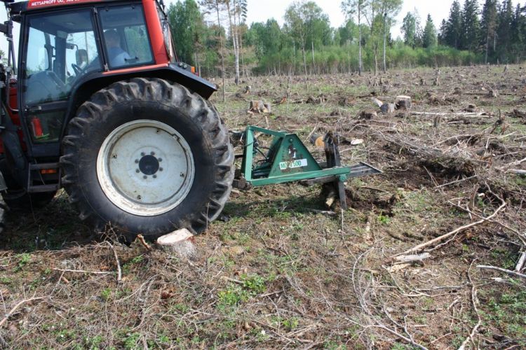

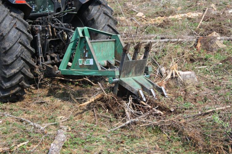

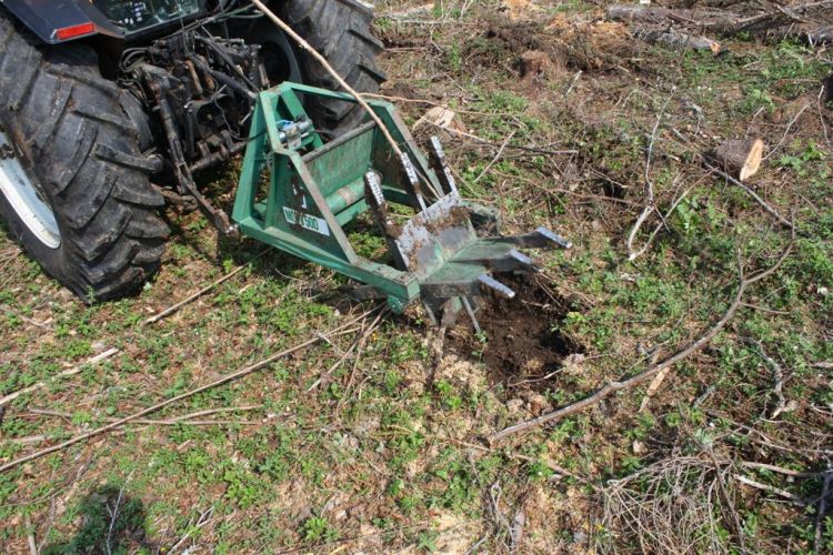

Kas keegi on proovinud teha metsa-kultiveerimis agregaati? Kuna kask külvab hirmsasti ja ei taha teenust sisse osta, liigniiske alaga tegemist. Äkki on mingi idee, et isetehtud trakale (murutrakast suurem, gaz-iku veljed all) muruniiduki mootorist mingi reduktoriga seade. Tean, et asi peaks olema raske aga asi ongi selles, et kui hetkel võõras masin peale lasta on meetrised vaod järel. Toominga võsa on ka pead tõstmas. On mingeid ideid või tuleb oodata kuivemat aega?
RE: KÜSIMUSED, mis oma teemat ei vääri - mihkelr - 10-07-2016
(10-07-2016, 08:02 AM)auk_ Kirjutas:  Kas keegi on proovinud teha metsa-kultiveerimis agregaati? Kuna kask külvab hirmsasti ja ei taha teenust sisse osta, liigniiske alaga tegemist. Äkki on mingi idee, et isetehtud trakale (murutrakast suurem, gaz-iku veljed all) muruniiduki mootorist mingi reduktoriga seade. Tean, et asi peaks olema raske aga asi ongi selles, et kui hetkel võõras masin peale lasta on meetrised vaod järel. Toominga võsa on ka pead tõstmas. On mingeid ideid või tuleb oodata kuivemat aega?
Ei pea olema suur ja raske, saab ka kergemalt. Kiire otsingu tulemusel leidsin sellise agregaadi, tegemist siis lapilööjaga, eeliseks metsaäkke/ketaskobesti ees tõenäoliselt see, et nõuab vähem ressurssi ja äkkega pinda töödeldes võib niiskema pinna korral vagu vett täis valguda.

Lihtsaim on panna miskine kulp järgi, mida siis iga meetri järel korraks maha lased ja mätta tagurpidi tõmbad. Kulbi mõõdud võtad masina järgi - liag suurt suutäit ei tasu ahnitseda.
