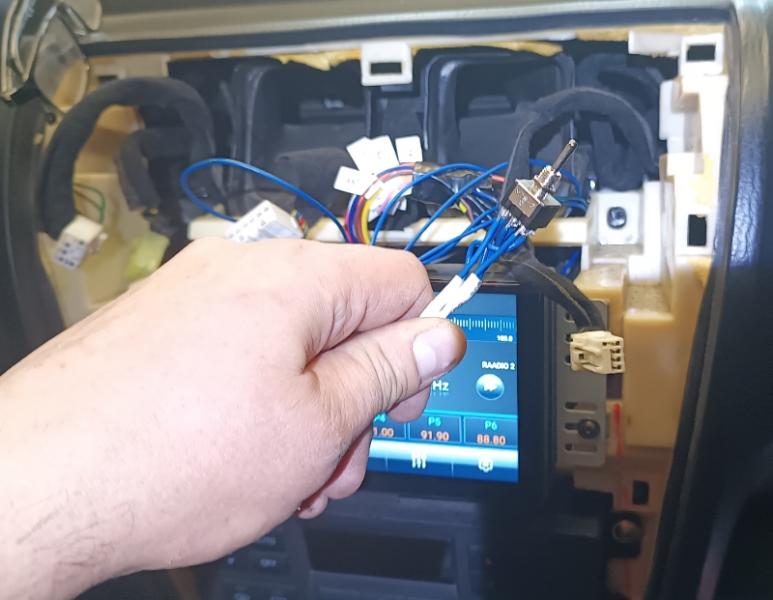

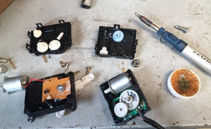

Vahepeal oli aega Leppneemele peale kruvida ksf. Kodanik Männike saadetud kliima servo. Aitäh, et selle saatsid, sain teada, et selles ei ole viga. See töötas täpselt samuti ühes suunas hästi ja teises nõrgalt. Anna privas teada, kuhu tagasi saata.
Mingis meeltesegaduses võtsin ühelt Sorondi kliima aktuaatorist välja mootori ja vahetasin ära originaaliga. No ikka ei muutunud midagi.
Ajas tigedaks küll. Võtsin veel kaks kätt appi ja siis õnnestus mootoril pinged ära mõõta töötamise ajal. Oligi nii, et ühtepidi tuli pinget vähem peale ja seegi vähene kukkus ära kohe, kui mootorile mingi koormus avaldus.

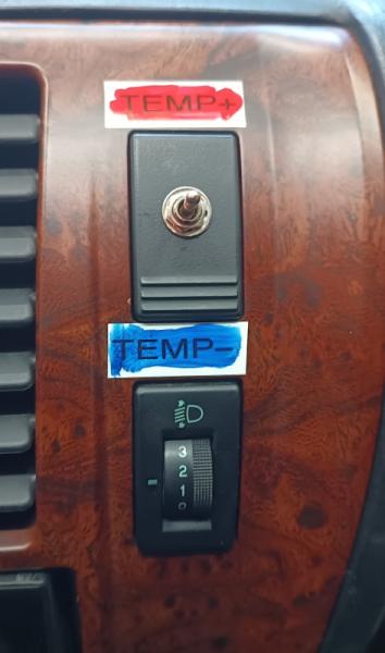

Okei.... Loovutasin Oomipoes kahe tumbleri eest 3 eurot ja panin kliima servo käsijuhtimisele. Kui müüja minu arusaamatust mulinast läbi ampsas, mida ma teha tahan, siis pakkus lahkelt ka skeemi, kuidas see kuuejalgne lüliti panna mootorit reverseerima. Tänan. Teise kuuejalgse võtsin muidugi tagavaraks.
Keegi oli armatuuri juba ühe augu uuristanud. Mul ei jäänudki muud üle, kui sealt lüliti läbi susata ja vastavalt tähistada.

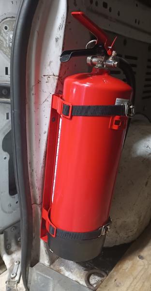

Kõigepealt sain siinse teema jälgijalt portsu tulekustuteid koos hoidikutega. Esimene neist sai ka Vito-2 bussi paika kruvitud.

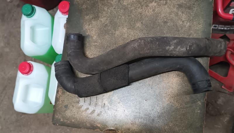

Siis sain ksf. Kodanik Männikeselt Tarakan-kahe jaoks radiaatorivoolikud, millest alumine purunes eile mõnisada meetrit enne meie koopasse jõudmist. Pildil koos Fixusest kaasahaaratud jahutusvedelikuga.

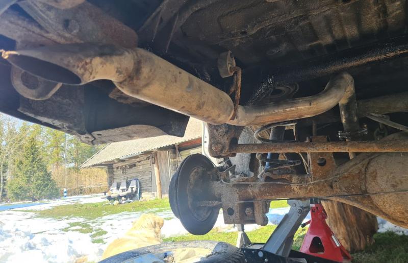

Möödunud koolivaheajal tuli tütar seekord appi autot nühkima. Nüüd sai mõned päevad tagasi ka roheliseks võõbatud. Natuke pidi keevitama ka paremat tagumist raami otsa.
Täna sai siis päevaseid sõitusid tehtud ning ka paak silmini täis pandud. Tanklas loiku ei olnud. Päeval mõned sõidud ja ikka ei leki. Õhtul peale Antsu juurde asjade viimist tagasi koju ja voilaa, loik all   Big Grin . Oligi liiga lihtne.

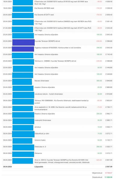

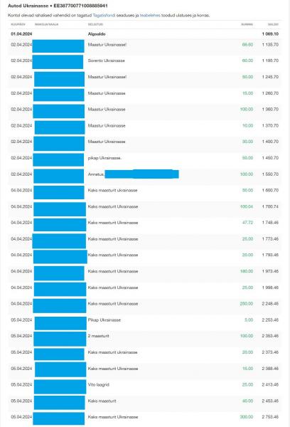

Siin on Põhja-Tallinna üksuse aprilli toetuskonto väljavõtte.
EE387700771008885941
Toeta Ukrainat MTÜ
Tumesinisega on märgitud eksitus arve maksmisel ja tagasimakse.
Tänan kõiki toetajaid ja eriti tänab teid Ukraina sõjavägi.

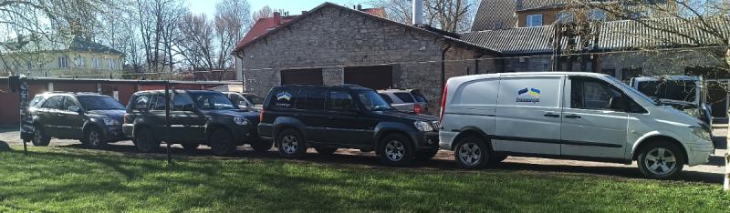

Esimene rivistus teel Ukraina

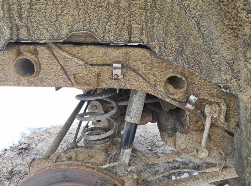

Siis pidasin aru lume alt välja sulanud kastikaga, et kas ta tahab rohkem minna rindele või vanarauaks? Leidsime, et ikka lahingusse. No mis siis ikka sättisin kõik kenasti valmis, venitasin tagasilla paika, lõikasin lahti ja punktisin lapiga kinni. Siis helises telefon ja selgus, et olin lubanud minna tütrega Eesti Kontserdi kevadkontserdile.. Jop#*&%£¤}.. Viskasin käpa käest, jooksin ennast higiseks, panin ülikonna selga ja jõudsime veel teiseks vaatuseks Mozardi 40 sümfooniat kuulama. Väga kena oli kusjuures Smile
Võib öelda täielik kontrast roostest glamuurini.

Oeh, tuttav tunne, mul oli sama marki sama aasta masin, raam enamvähem sarnases olukorras, enne vanarauda minekut sai ka sarnane töö ette võetud  Big Grin
