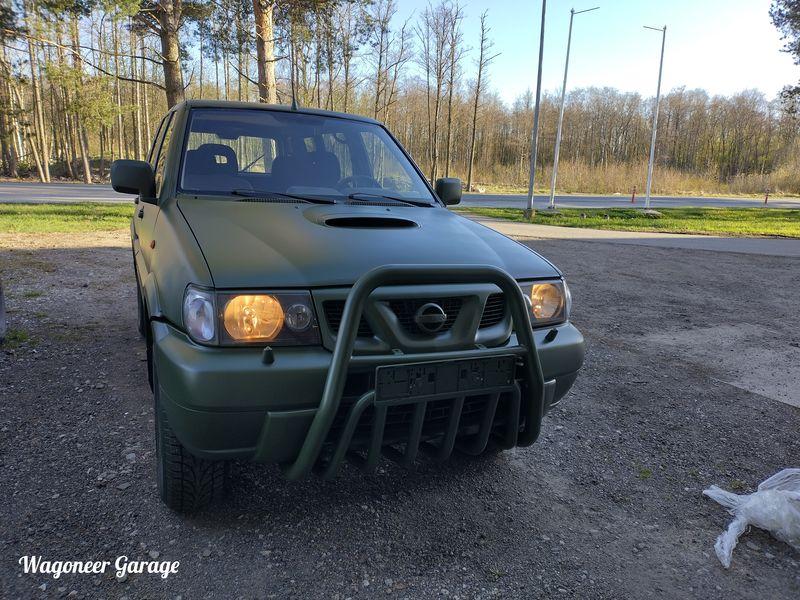

Remondipäevikute vahele uudiseid Ukrainast. Hiljuti sinna läkitatud Nissan "Herald" Navara on asunud teenistusülesandeid täitma 27. reaktiivsuurtükiväe brigaadis.

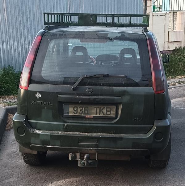

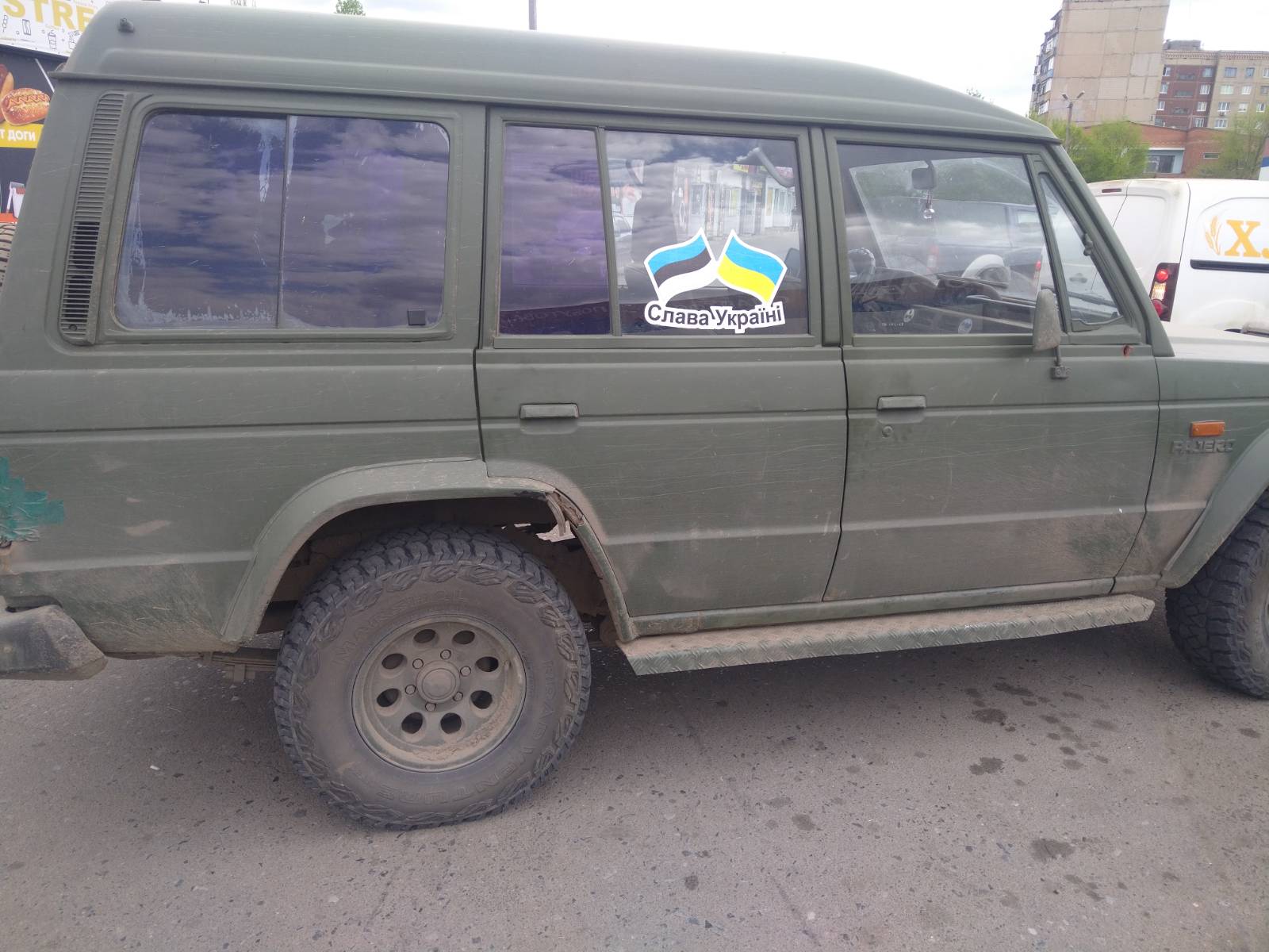

Üks vana meenutus ka. See siis esimene auto mille MTÜ Toeta Ukrainale andsin ja Ants Erm selle ka ära viis. Sõber kohtas seda mõned nädalad tagasi Konstantinovkas. Rühkis usinasti minna. Soetasin selle Lahemaa kandist ja seisukord(kusagil siin on äkki mingid pildid ka. Endal on enamus kahjuks kadunud sellest ajast) oli umbes samalaadne nagu praegu Galloperil. Aga korrastatud ta sai ja tööd ta seal teeb.

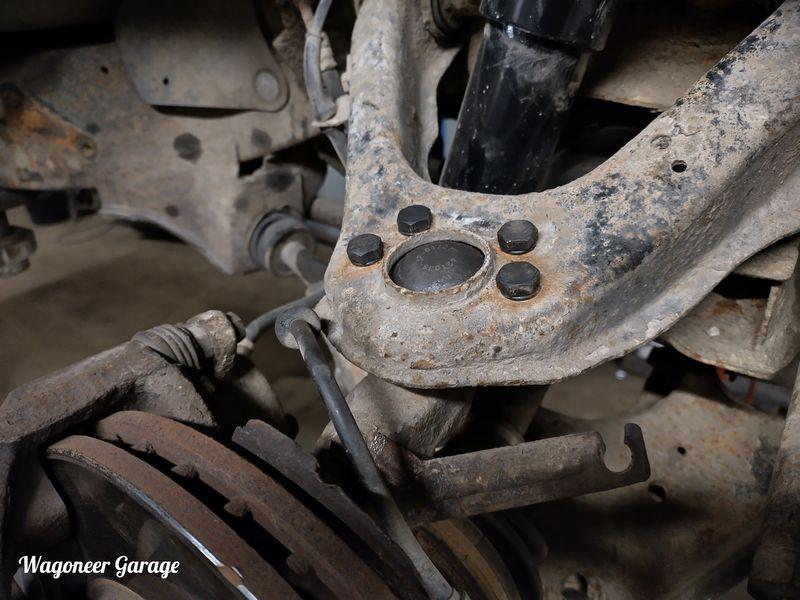

Vahetatud on terve amortisaatori ring, esimese stabika kondid, parem ülemine õõts, pooltelje kummikate ja parandatud hulganisti mutrivõtmega ahvi leiutisi.

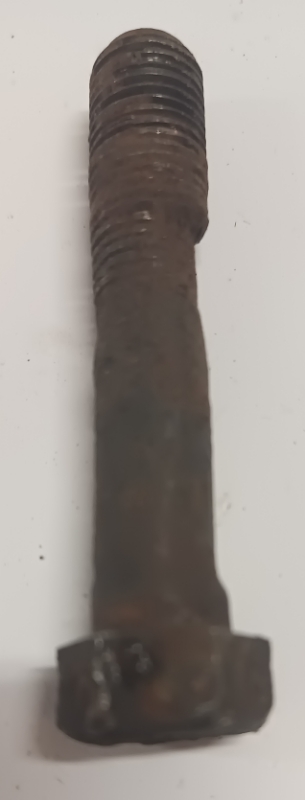

Kõikidele selle teema jälgijatele ütleks, et kui leiate auto küljest sellise poldi, siis ärge pange seda tagasi. Poldid ei ole Eestimaa pinnalt otsa lõppenud.

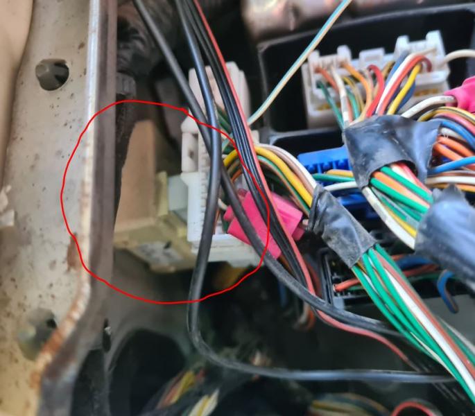

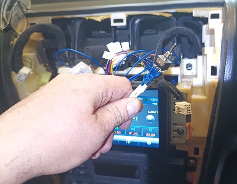

Vahepeal oli aega Leppneemele peale kruvida ksf. Kodanik Männike saadetud kliima servo. Aitäh, et selle saatsid, sain teada, et selles ei ole viga. See töötas täpselt samuti ühes suunas hästi ja teises nõrgalt. Anna privas teada, kuhu tagasi saata.

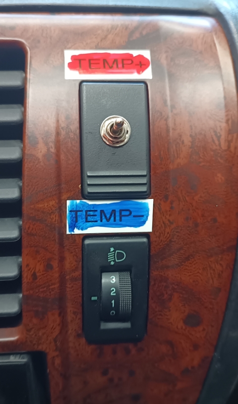

Mingis meeltesegaduses võtsin ühelt Sorondi kliima aktuaatorist välja mootori ja vahetasin ära originaaliga. No ikka ei muutunud midagi.
Ajas tigedaks küll. Võtsin veel kaks kätt appi ja siis õnnestus mootoril pinged ära mõõta töötamise ajal. Oligi nii, et ühtepidi tuli pinget vähem peale ja seegi vähene kukkus ära kohe, kui mootorile mingi koormus avaldus.
Okei.... Loovutasin Oomipoes kahe tumbleri eest 3 eurot ja panin kliima servo käsijuhtimisele. Kui müüja minu arusaamatust mulinast läbi ampsas, mida ma teha tahan, siis pakkus lahkelt ka skeemi, kuidas see kuuejalgne lüliti panna mootorit reverseerima. Tänan. Teise kuuejalgse võtsin muidugi tagavaraks.
Keegi oli armatuuri juba ühe augu uuristanud. Mul ei jäänudki muud üle, kui sealt lüliti läbi susata ja vastavalt tähistada.

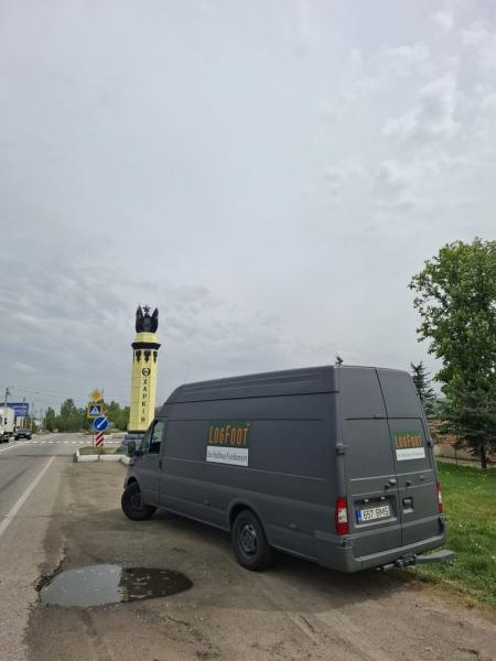

Natuke aega tagasi juba jõudis ka transit kenasti kohale.
Tänaseks peaks juba ka oma tööülesandeid täitma.

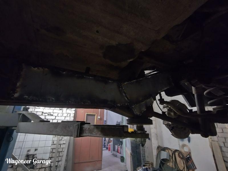

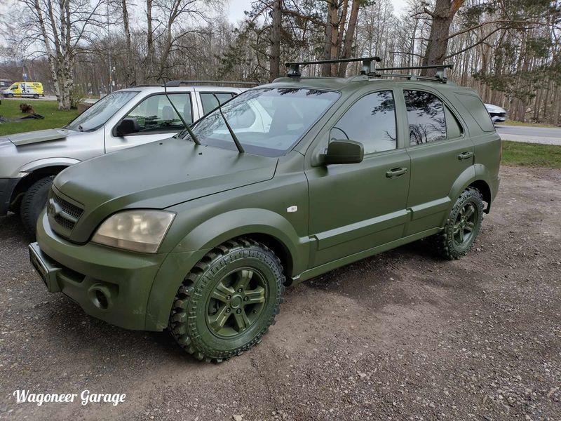

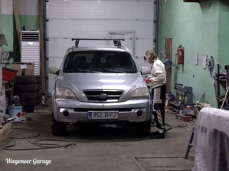

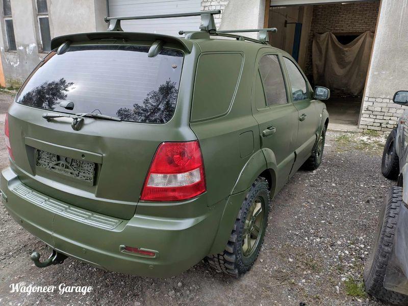

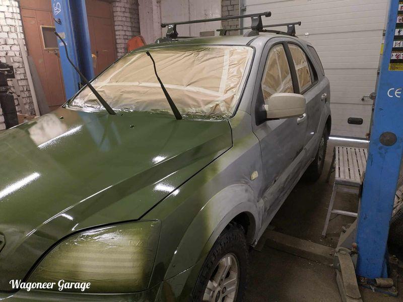

Möödunud koolivaheajal tuli tütar seekord appi autot nühkima. Nüüd sai mõned päevad tagasi ka roheliseks võõbatud. Natuke pidi keevitama ka paremat tagumist raami otsa.
Täna sai siis päevaseid sõitusid tehtud ning ka paak silmini täis pandud. Tanklas loiku ei olnud. Päeval mõned sõidud ja ikka ei leki. Õhtul peale Antsu juurde asjade viimist tagasi koju ja voilaa, loik all   Big Grin . Oligi liiga lihtne.

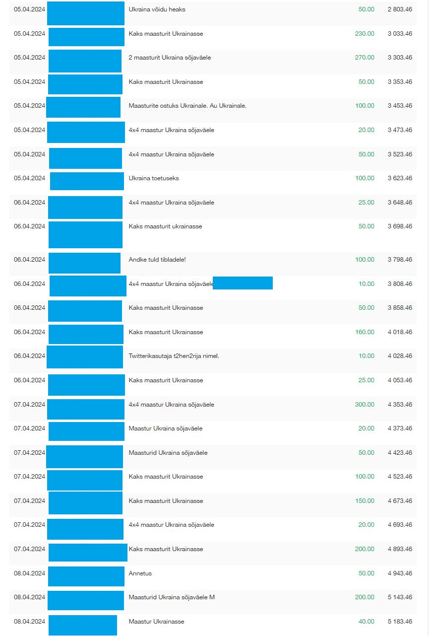

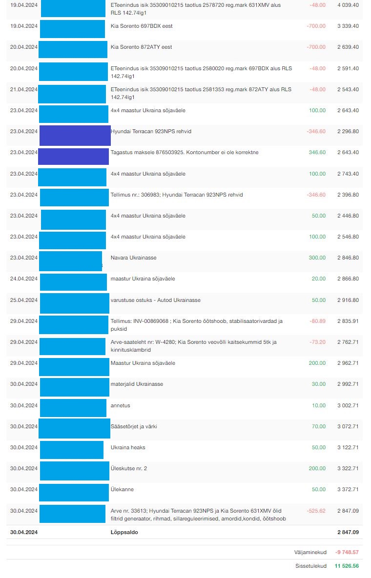

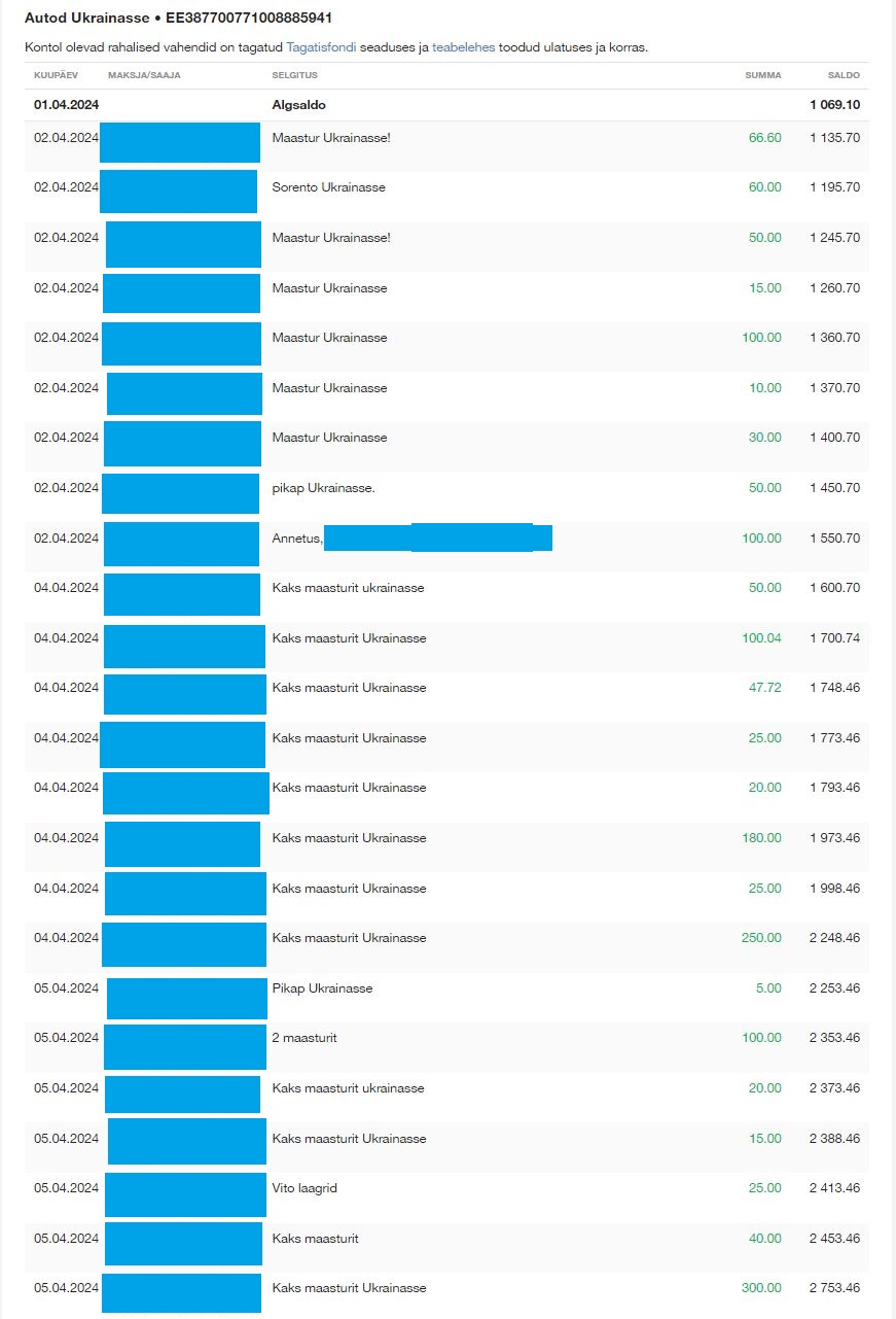

Siin on Põhja-Tallinna üksuse aprilli toetuskonto väljavõtte.
EE387700771008885941
Toeta Ukrainat MTÜ
Tumesinisega on märgitud eksitus arve maksmisel ja tagasimakse.
Tänan kõiki toetajaid ja eriti tänab teid Ukraina sõjavägi.

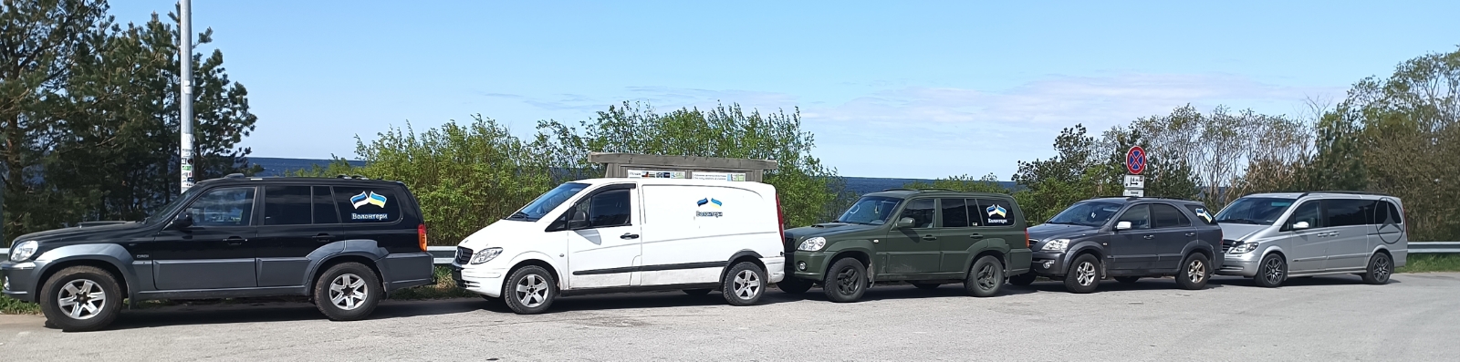

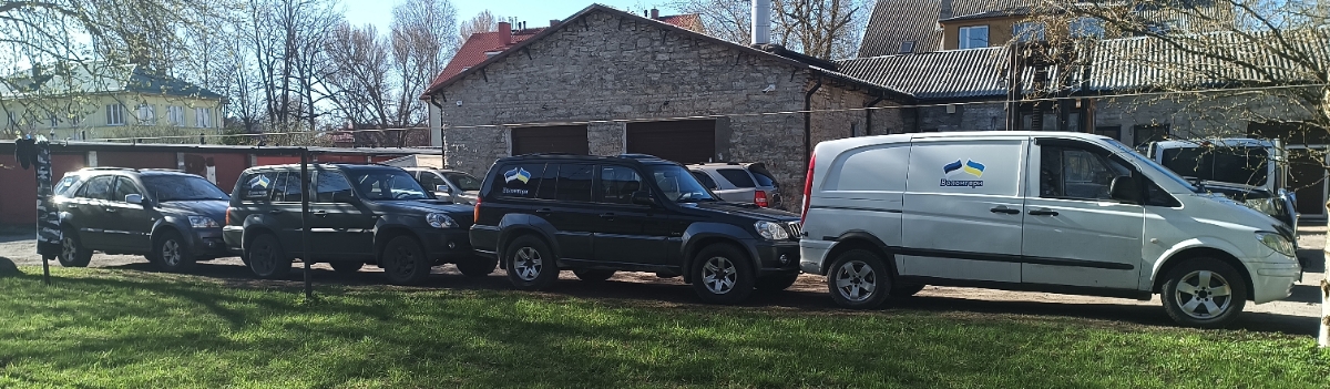

Pärnus, juhid kasutamas neutraalaega, sest üks masin hilines.
Kontrolliti õli ja jahutusvedelikku, pingutati rattamutreid ning töö lõpetuseks lasti Vito kapott sellise pauguga kinni kukkuda, et sellele paigaldatud tuulesuunaja purunes ja kapoti uuesti avamisele kulus veel veerand tundi.
Esimene rivistus teel Ukraina

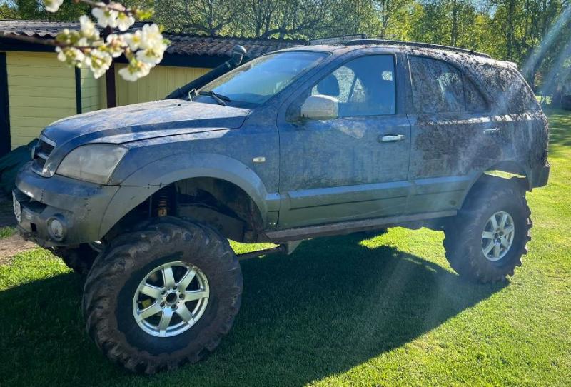

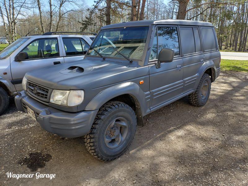

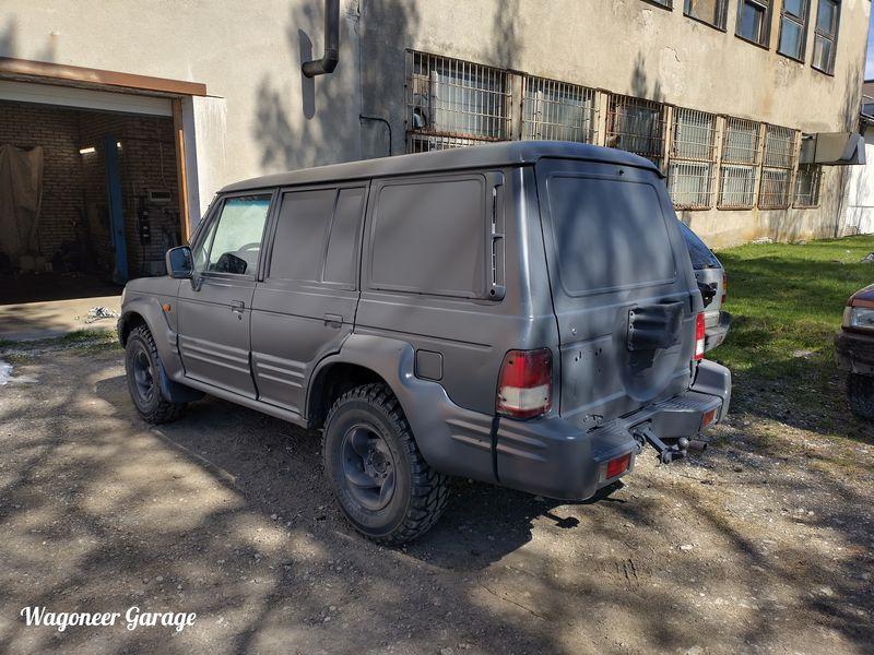

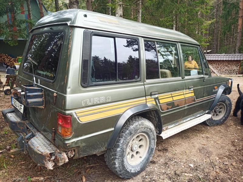

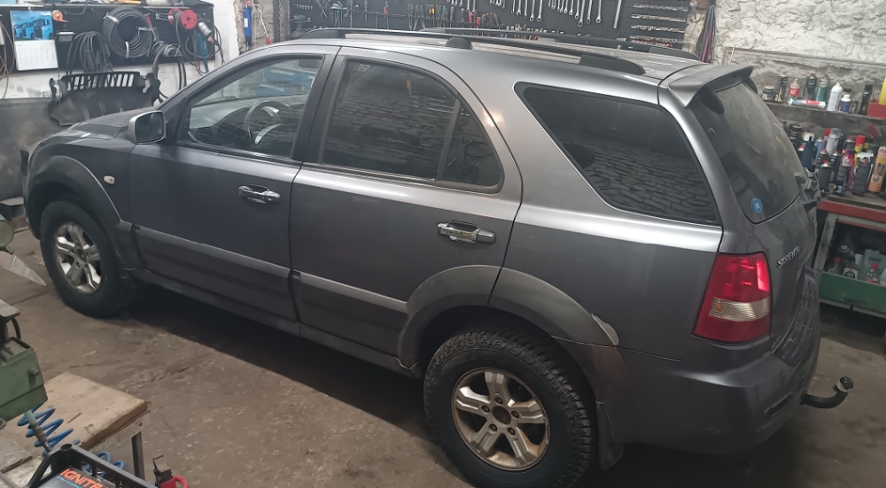

Selle rivi koostamiseks on kulunud üle 200 töötunni(seda siis üksi nokitsedes) ja üllatused ei lõpe. Galloper võttis ka Sorentost eeskuju ja hakkas peale 150km testimist paagist kütet lekitama. Terraanol selgus,et esiamordid täitsa otsas, samuti ka Galloperil. Lisaks veel ka Terraanol piduriklotsid suht lõpu korral. Ehk viisakas oleks ära vahetada. Galloperile veel vaja vahekardin tekitada ja punane valgus sisse. Siis ehitada vaesemehe pimedas sõitmise seade ka veel peale. Siis Sorentol ka paak vahetada ja üritada aru saada miks õlirõhu märgutuli ära kadus  Big Grin  Ei ole igav, no ei ole.
Tänaseks sai kopp ette diisliga pläkerdamisest( galloperi lekkiva paagi eemaldus-92L kütust).

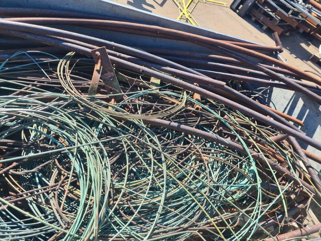

Eile viisin 460 kg vanarauda ja sain 108.- €. Panin selle oma UA abikontole, et kui mingit autot sularaha eest osta vaja vms siis hea võtta.

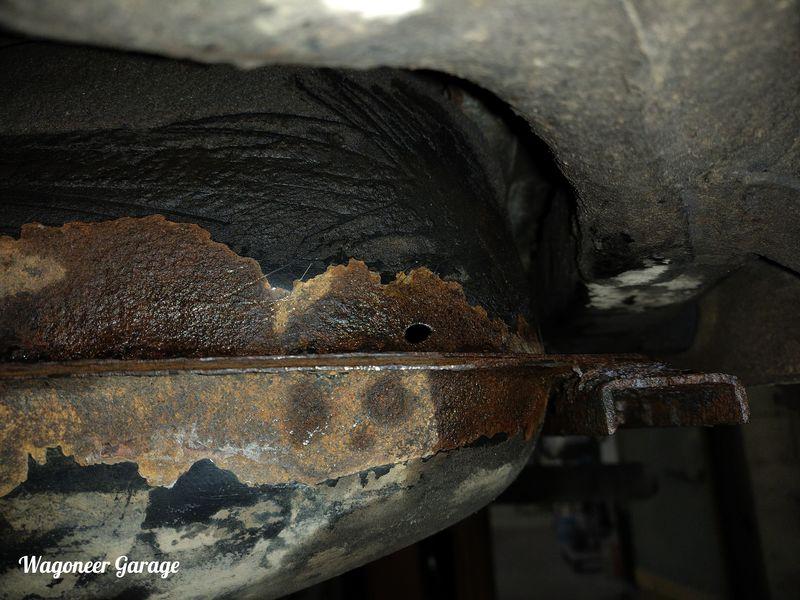

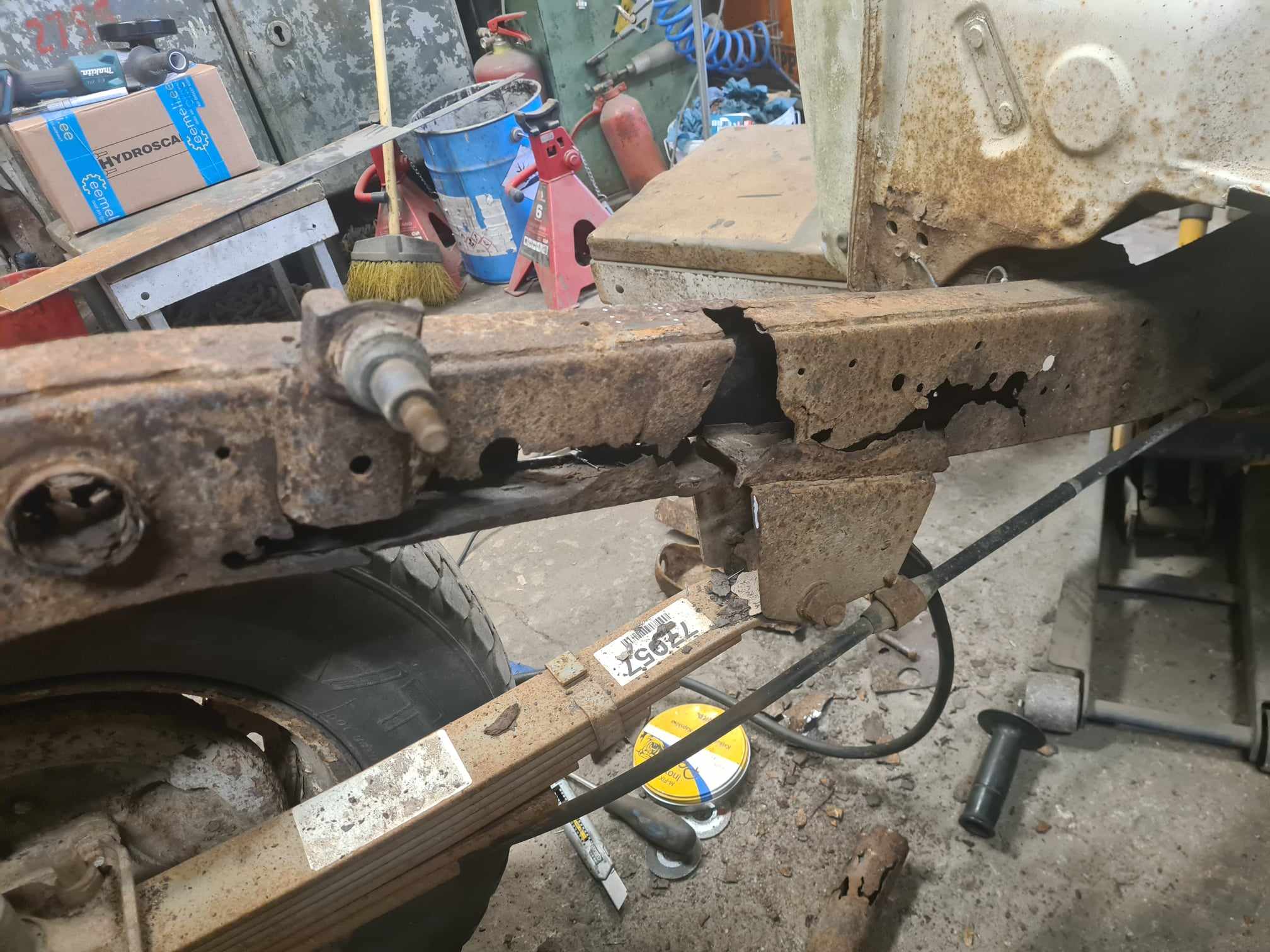

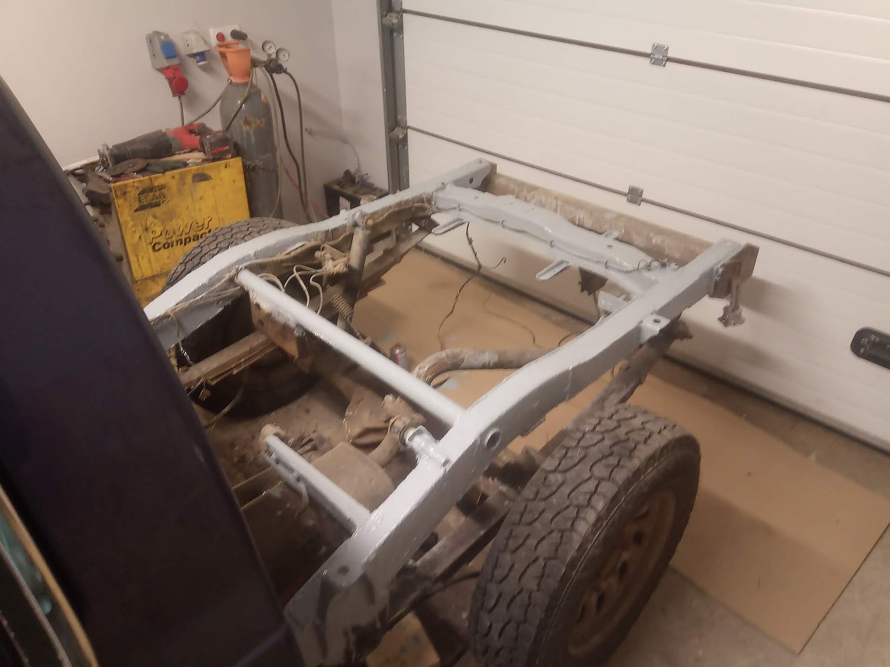

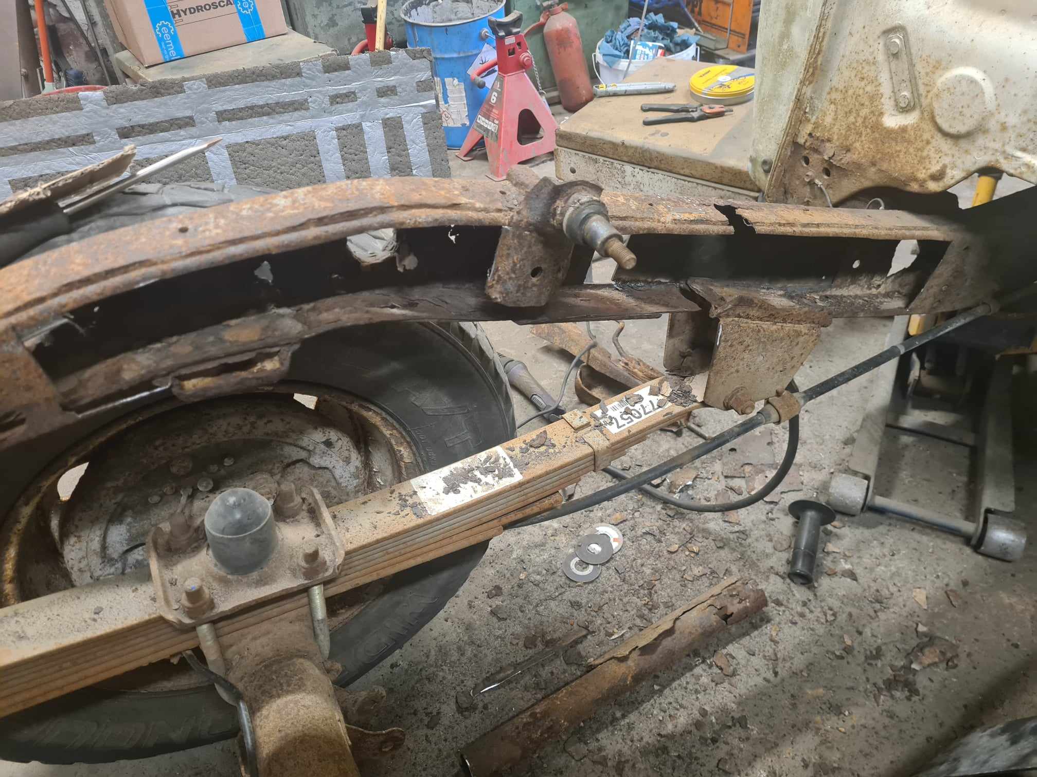

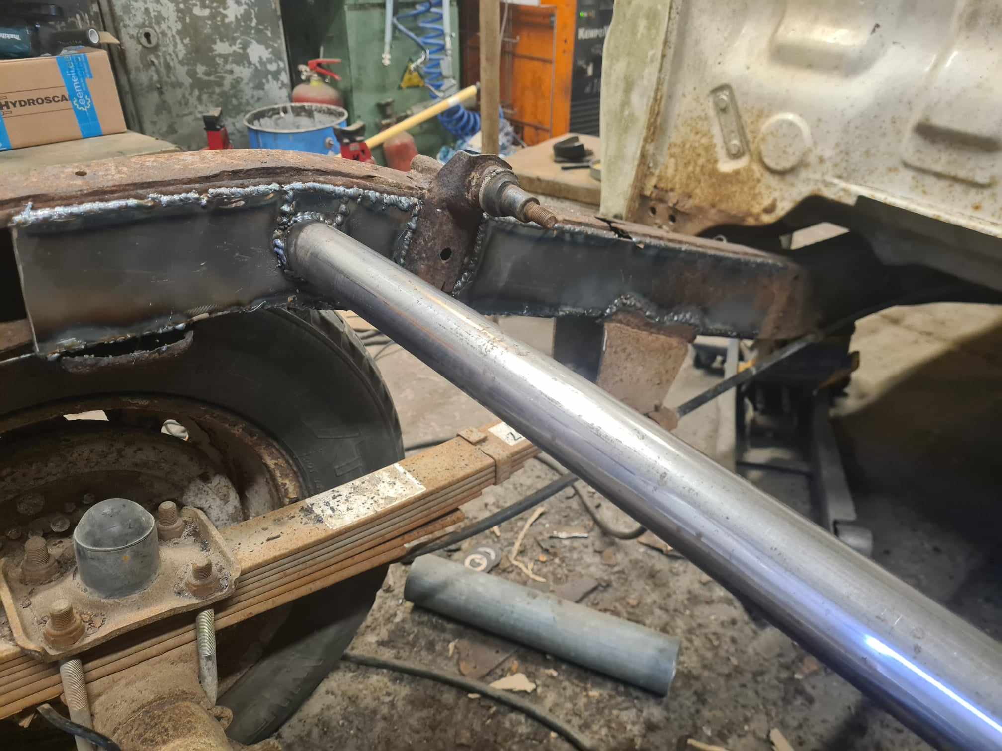

Siis pidasin aru lume alt välja sulanud kastikaga, et kas ta tahab rohkem minna rindele või vanarauaks? Leidsime, et ikka lahingusse. No mis siis ikka sättisin kõik kenasti valmis, venitasin tagasilla paika, lõikasin lahti ja punktisin lapiga kinni. Siis helises telefon ja selgus, et olin lubanud minna tütrega Eesti Kontserdi kevadkontserdile.. Jop#*&%£¤}.. Viskasin käpa käest, jooksin ennast higiseks, panin ülikonna selga ja jõudsime veel teiseks vaatuseks Mozardi 40 sümfooniat kuulama. Väga kena oli kusjuures Smile
Võib öelda täielik kontrast roostest glamuurini.
Patsient nr. 1 - Leppneeme on edukalt üle antud koos portsu niiskete salvrätikute ja sääsetõrjega. Sekka ka hunnik juppe droonidele.
Kui iga päev üks auk ära lappida, siis aasta lõpuks on masin valmis!
Pluss ma saan iga päevaga paremaks keevitajaks.

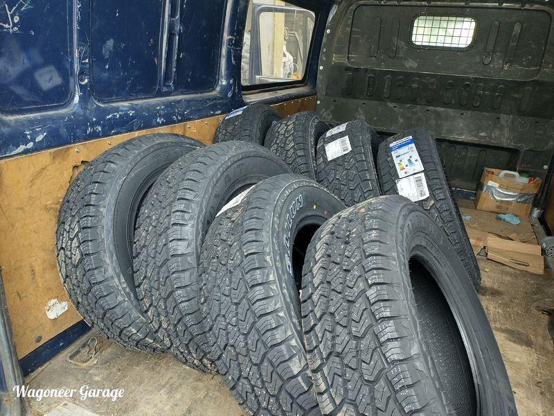

Täna tõi ksf siimjyrg kohale 4 poolpidust mudarehvi ja 2 täitsa viisakat akut. Suured tänud! Rehvid viime järgmise reisiga kohale ja akud lähevad autode peale.

Üle pingutada ei maksa. Kõik on näha ka kaugelt.
Oeh, tuttav tunne, mul oli sama marki sama aasta masin, raam enamvähem sarnases olukorras, enne vanarauda minekut sai ka sarnane töö ette võetud  Big Grin
