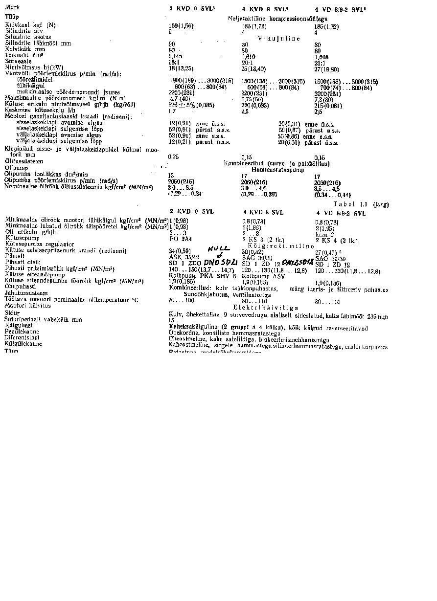

Mis võiks olla silindri surve RS 09 nelja potisel mootoril ja klapi vahe?
RE: Ðassiitraktor RS 09 - hajameelne - 10-07-2010
Märkasin, et minul riiulis olev 68a. raamat annab 4KVD8SVL klapivaheks külmal mootoril 0,15mm, samas on mul osaline skaneering seitsmekümnendate raamatust, mis lk86 annab kas 4KVD8SVL või 4VD8/8-2SVL vaheks 0,5mm. Kumb õige on?
Surveastmeks annab vanem raamat neljasilindrilisel 20. Ise mõõtsin mõni aeg tagasi silindris surveks 24-27 kg/cm2 ja peal on originaalrõngaste asemel GAZ51 omad.

(10-07-2010, 23:20 PM)hajameelne Kirjutas:  Märkasin, et minul riiulis olev 68a. raamat annab 4KVD8SVL klapivaheks külmal mootoril 0,15mm, samas on mul osaline skaneering seitsmekümnendate raamatust, mis lk86 annab kas 4KVD8SVL või 4VD8/8-2SVL vaheks 0,5mm. Kumb õige on?
60/ndatel oli heaks kombeks trükivigade loend raamatu lõpus või lisalehel, seda eriti poliitilise kirjanduse puhul. See 0,5 kipub sinnakanti.
RE: Ðassiitraktor RS 09 - tiit - 11-07-2010
Mõisted sassis jälle. Surveaste ja rõhk silindris ei ole sama asi. Surveaste vanemal 4sel on 1:20, uuemal 1:21. Reguleeritakse silindri all asetsevate peilidega.
Klapivahe 1971 aasta raamatus on tabeli järgi ikkagi 0,15. Tekstis viga.
