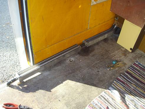

Soendus on ikka väga hea asi. Vihmaste ilmadega on hea tuba kuivana hoida. Soenduse hoidsin nõrgalt sees ja aknad lahti, nii on väga õdus.
Kogu selle ajaga olen suutnud pool paaki gaasi ära kulutada (külmkapp, söögi tegemine ja küte).

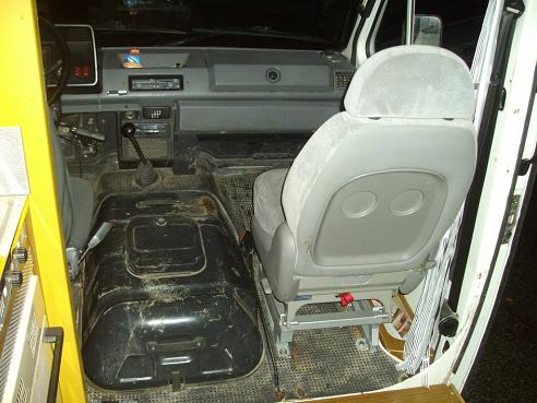

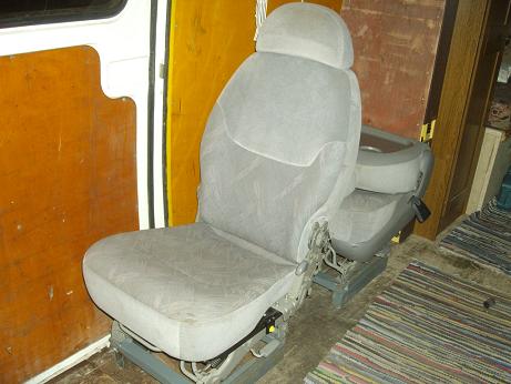

Ühe pildi ka istmetest.

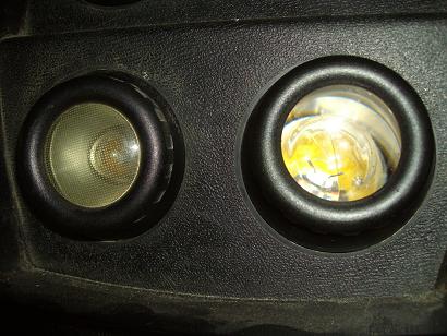

Juba ammu romulas käies leidsin sealt katkise luuplambi. Romulamehel polnud suurendusklaasi omistamise vasta midagi ja nii ma ta kodo tassisin. Pikka aega ei leidnud luubile rakendust. Ükskord aga tuli idee kasutada see ära oma bussi elektri kokkuhoiu huvides.
Tahtsin proovida, kui palju muudab see salongi valgustust paremaks. Luup oli aga selleks ajaks teadmata kadunud. Nüüd aga leidsin selle üles ja otsustasin kohe proovida (enne, kui jälle kaob).
Töötlesin luupi pisemaks seni, kuni ta mahtus endise valgusti klaasi asemele. Liimisin silikoniga suurendusklaasi kinni ja paigaldasin omale kohale. Valgus pole enam mingi hägune laiguke, vaid ühtlaselt valgustatud söör (heledam ka). Foorumlased, kes mäletavad luuptaskulampe, saavad aru millest jutt.
Fotol olevas mõlemis lambis on ühesuurused pirnid (5w).

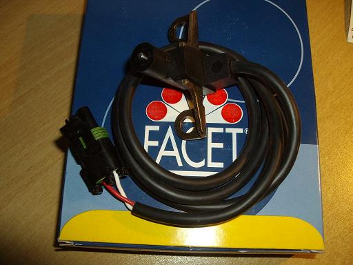

Täna õnnestus lõpuks, peale kahekuist ooteaega, kätte saada ka süüte väntvõlli andur. See vist tehti tehases ekstra minu jaoks. Smile Üldiselt on selle masina juppidega väga tuuga. Sad
Äkki toob see leevendust mootori tõmblemise probleemile.

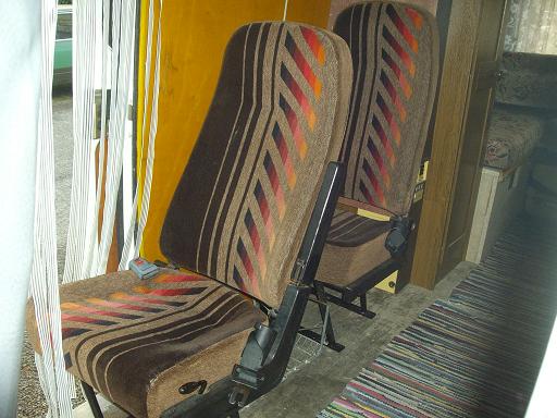

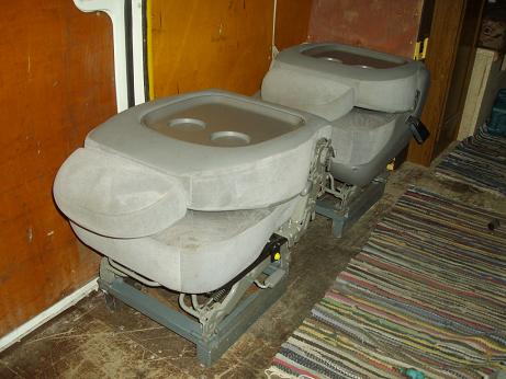

Õnnestus hankida (juba ammu) kokkupandavad bussi toolid. Ei olnud kuidagi mahti neid sisse panna. Nüüd siis avanes selline võimalus.
Muidugi aimasin ma ette, et asi niiiiiiiii lihtsalt ka ei lähe. Proovimise käigus selguski, et ka radikas tuleb allapoole lasta. See jäi uuele toolile ette.
Mis siis ikke. Tuli osa torusi/voolikuid ümber teha ja maadligi ta saigi. Kuna tool katab nagunii natuke ukseauku, siis võis ka radikat pikemaks teha.

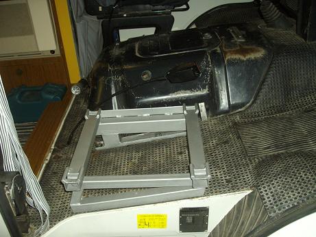

Toolid käivad kiirkinnitusega raami küljest ära. Põranda külge tuli aga panna kinnitusraamid. Raamid ehitasin veidi ümber, kuna enne oli kaks istet kõrvuti.
Raamide kinnitusaugud tegin nüüd olemasolevate aukude järgi. Kuipalju neid auke sinna põrandasse ikka puuritakse? Toungue Kui selgub, milline vaip lõpuks maha tuleb, siis värvin raamid ka seda värvi.
Vastavalt vajadusele sõidavad toolid edasi tagasi ja seljatoe kallet saab ka regullida. Ooteasendis on toolid kasutatavad ka väikse lauana.
Ohhoo, nende peal saab isegi istuda. Wink
Mõned plaanid on toolidega veel, aga sellest juba täpsemalt siis, kui asjalood nii kaugel om.

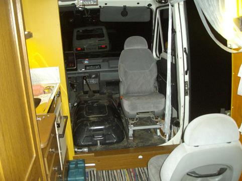

RE: Matkabussi ehitamine. Renault Master 89a. - motamees - 06-11-2009

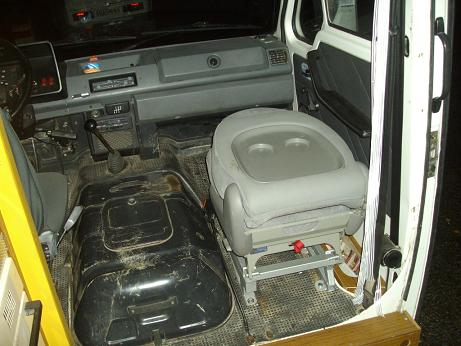

Kuna esiisteme all on kaldpind, siis tuli veidi rohkem raamiga vaeva näha.
Nii on taga istujal ka esiaknast väljavaade...
...ja nii ei ole. Aga nüüd saab ees istuda. Smile
Kui kohale jõuad ja elu bussis käib, siis on üks lisatugitool.
Sellises versioonis on kokku neli istekohta. Kui on vaja viite kohta, siis peab neli polti lahti kruttima ja teise tooliga koos kokku kruttima. Ei võta palju aega. Mugavus maksab ühe koha. Toungue
