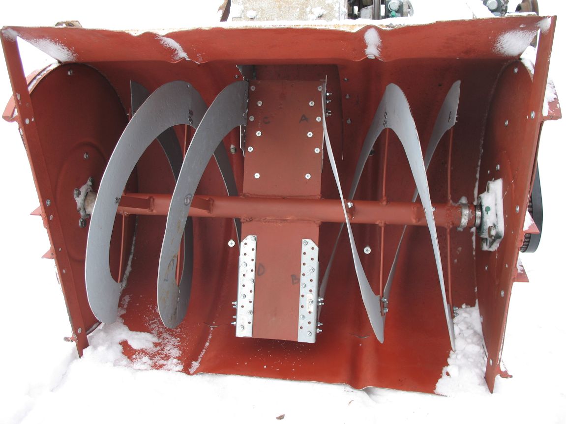

Tigu ja viskelaba töötavad suurepäraselt. 5+ !

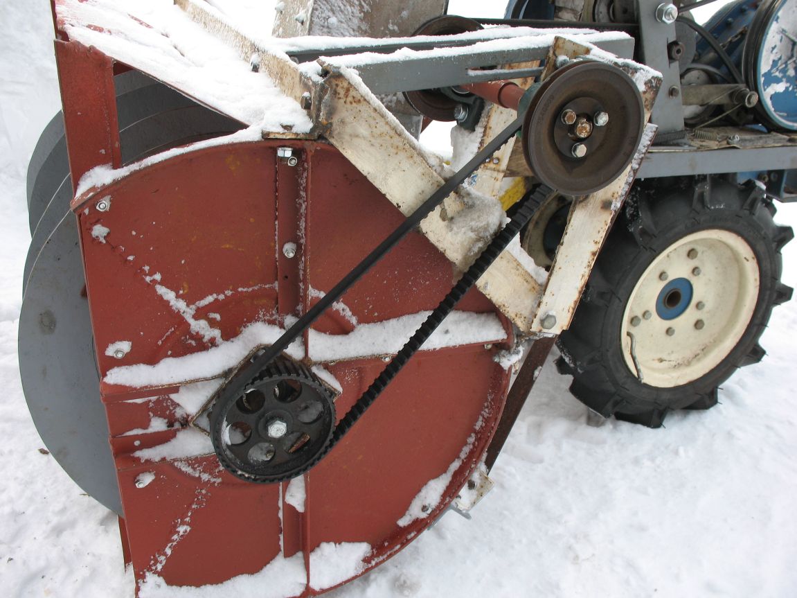

Hammasrihm püsib peal ja peab vastu raskele veole, kuigi ootasin vastupidist. Isegi vahele sattunud lumi ei tee midagi.

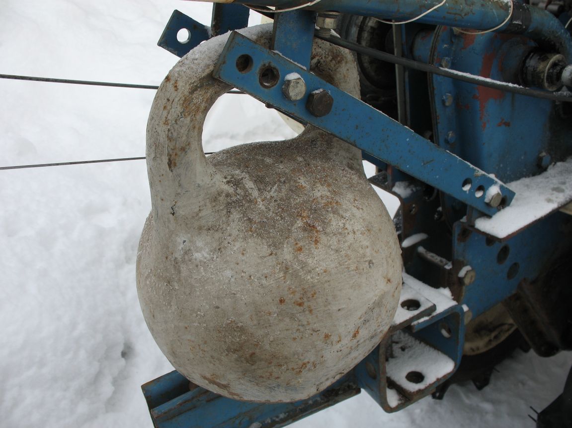

Liiga rasket ja kaugele etteulatuvat puhurit aitab tasakaalustada 32kg sangpomm MB tagaotsal. Piisab pikast 12mm poldist läbi lenksu kronsteini, et seda paigal hoida. Ühekäe-pilliks see puhurit veel ei tee, aga kordades kergem on majandada ja läbivus paraneb oluliselt. Üldse on suurel raskusel ka positiivseid külgi - väiksemast jäätunud vallist läheb hooga läbi. Suure ja raske teovõlli inerts aitab hetkelisest ülekoormusest jagu saada ilma mootorit välja suretamata. Täisavaga jäätunud valli muidugi ei võta, 5 heppa on 5 heppa! Vabanduseks võib öelda, et kus Tšeburaator vallist jagu ei saanud, seal oli raskusi ka raudlabidaga raiumisel! Põhimure oligi see, et puhuri korpuse serv ei läinud jäätunud lumest läbi. Tigu pures vähehaaval igasugust lund ja seda esialgu ilma hammasteta! Igal rihmarattal(kokku 4 tk) ja samuti teovõllil on 1 läbiv või 2 mitteläbivat 5mm tihvti ohutuseks. Proovisin ka ühe 5mm-ga. Täiskoormusel lõikab ära nagu keedetud makaroni. 2tk on paras.

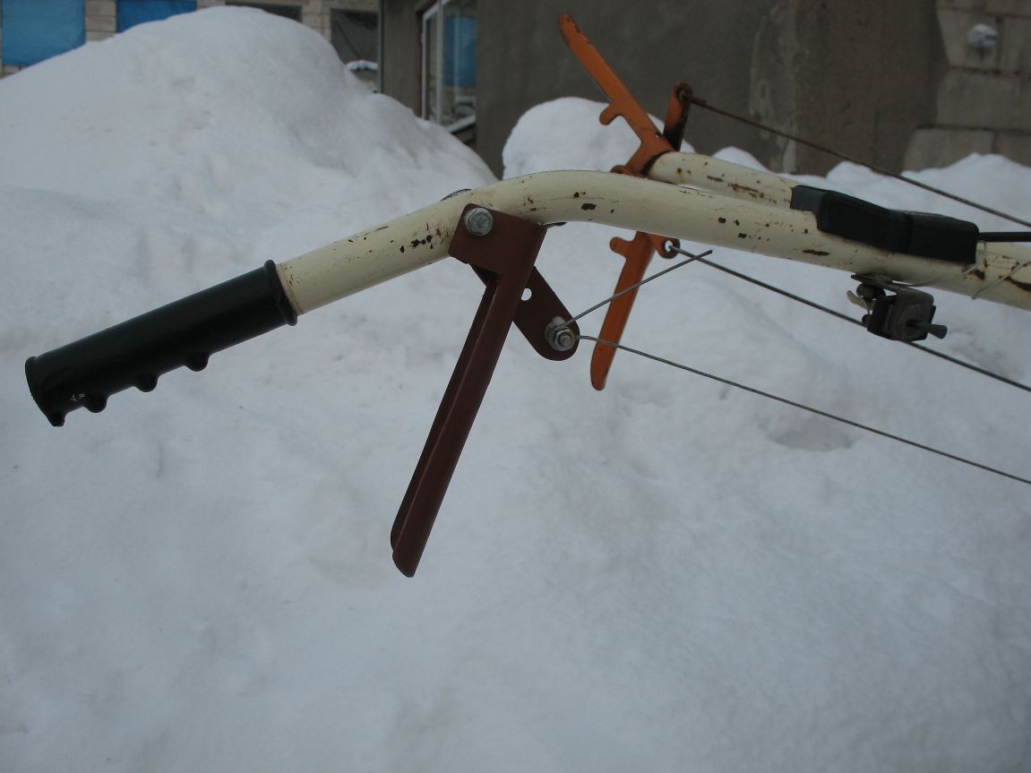

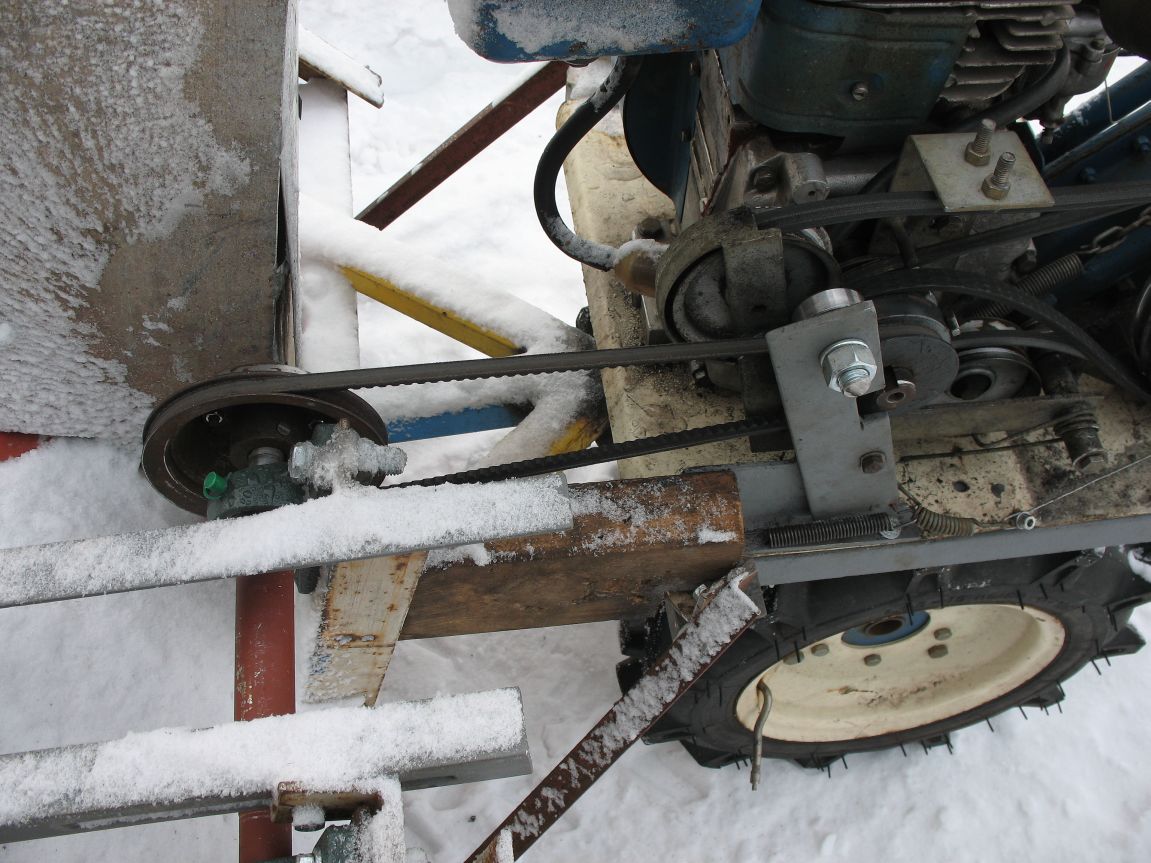

Pildid ja videod koos eilsete "rasedusarmidega". Pole veel jõudnud midagi parandada ega edasi teha.

    Rihm on liiga lühike ja pingul, pidev vedu seega peal ja pinguti ei toimi s.t. seisma jätta ei saa.
    Sangpomm istub sinna nagu valatult, alumine polt on läbi sanga.
    Lenksul nähtav lüliti on väljasuretamiseks. Hea käe järgi. Pinguti link on originaali eeskujul tehtud vanast veetorust ja aukudega latijupist.
    Paagi tõstsin kõrgemale. Lisaks sellele, et bensiini korralikult peale ei tulnud, hakkasid paagi kinnitusklambrid kogu aeg ära libisema, keera nii kõvasti kinni kui tahad, ja paak tuli alatasa küljest ära. Viimane kord lendas paak üle parda, jäi vooliku külge pea alaspidi rippu ja kork muidugi lendas pealt. Kallis bensiin vastu garaaži põrandat. Hea et põlema ei läinud! Siis sai mõõt täis. Nüüd sai paksu kummi vahele topitud ja raudselt kinni väänatud! Originaalkinnituse ja silindripea vahele läks jupp karprauda, mis suurendas kõrgust umbes 10cm. Soovitan kõigile MB omanikele.

Puhuri külgedele on vaja teha kaitseplekid. Rihma on vaja lume eest kaitsta ja üksiti küljed siledaks muuta. Praegu on sügavas lumes külgedel hirmus takistus, sest seal asuvad vinklist tugevdusribid. Tünni ääris alumisel esiserval, mille ma tugevuse mõttes alles jätsin, surub kõva valliga kohtudes puhurit üles. Jäätunud lumega võitlev tigu aitab kaasa ja nii nad rebivad puhuri raskusest hoolimata nina üles. Hullem on kui sellist kõrget jäätunud valli ühe küljega proovida. Siis tõstab ühe külje kergesti üles, üks motobloki ratas tõuseb õhku ja teisest ei piisa enam edasiveoks, hakkab kaapima.

Hammasrihma viskas umbses lumes sumades ka lõpuks maha. Sulalumi ei lenda vahelt minema vaid koguneb ja jäätub. Aga ei hullu, ratta puhastamine ja rihma tagasipanek ei võta üle minuti. Kaitseplekid niikuinii plaanis.

Alumisse äärde tuleb mingi ääris välja nuputada. Praegu jätab 1-2cm lund maha. Väiksemast (kõnnitee) lumevallist kipub üle ronima. Tuleb mitu korda edasi-tagasi nühkida.
