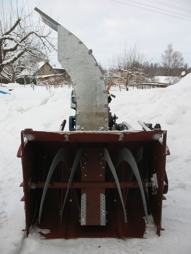

Tšeburaatori esimene tutvus lumega on tehtud! Valmis ta veel ei ole, nokitsemist jätkub kauemaks, aga põhimõtteliselt töötab!
Katsetada sai alles õhtul pimedas, nii et pilte pole. Küll jõuab.
Lühidalt õnnestumised:
Tigu ja viskelaba töötavad suurepäraselt. 5+ !
Hammasrihm püsib peal ja peab vastu raskele veole, kuigi ootasin vastupidist. Isegi vahele sattunud lumi ei tee midagi.
Ka alandatud pööretega(umbes 1:4) viskab lund isegi liiga kaugele, peab suunajaga tegelema.
Madalast, umbes 20cm, jäätunud vallist läks täiskäigul läbi nagu tank, kuigi võttis mootori köhima ja virutas korralikult kinnitamata suunaja koos lumega pealt minema. Smile
Altminekud:
Vajaliku jäikuse saavutamine osutus parajaks pähkliks, mis siiani lõpuni lahendamata.
Puhur sai tänu sunnitud materjalide valikule päratu raske. Siit ka jäikuseprobleemid. Tugevdamine suurendab omakorda kaalu jne. Nõiaring.
Samal põhjusel(materjalid) sai puhur motobloki jaoks liiga suur, mis oli ka enne selge. ATV jaoks oleks see aga tõeline maasikas!
Suunajale mõjuvad suuremad jõud kui arvasin. Mõned tõmbneedid tõmmati katki nagu tuletikud ja suunaja otsa ülemine serv läks irvakile. Polnud ka nali kui sealt mitukümmend kilo jäätunud lund korraga ja suure kiirusega läbi tuhises.
Liiga kõrge ja kumer suunaja kallutab suurema lumemassi läbiminekul puhurit vastassuunas. Nüüd saan aru, miks vabrikupuhuritel nii lühikesed nokad on. Jõuõlg on siin üllatavalt oluline.
Suunaja sai liiga jäme tehtud. Lumi liigub ainult ühte serva pidi. Ka täiskoormusel paistis pool avast kasutamata jääma. Mehed siin kaebasid, et sulaga lont umbes. Ma siis tegin toru nagu silokombainil! Big Grin
Liiga rasket ja kaugele etteulatuvat puhurit aitab tasakaalustada 32kg sangpomm MB tagaotsal. Piisab pikast 12mm poldist läbi lenksu kronsteini, et seda paigal hoida. Ühekäe-pilliks see puhurit veel ei tee, aga kordades kergem on majandada ja läbivus paraneb oluliselt. Üldse on suurel raskusel ka positiivseid külgi - väiksemast jäätunud vallist läheb hooga läbi. Suure ja raske teovõlli inerts aitab hetkelisest ülekoormusest jagu saada ilma mootorit välja suretamata. Täisavaga jäätunud valli muidugi ei võta, 5 heppa on 5 heppa! Vabanduseks võib öelda, et kus Tšeburaator vallist jagu ei saanud, seal oli raskusi ka raudlabidaga raiumisel! Põhimure oligi see, et puhuri korpuse serv ei läinud jäätunud lumest läbi. Tigu pures vähehaaval igasugust lund ja seda esialgu ilma hammasteta! Igal rihmarattal(kokku 4 tk) ja samuti teovõllil on 1 läbiv või 2 mitteläbivat 5mm tihvti ohutuseks. Proovisin ka ühe 5mm-ga. Täiskoormusel lõikab ära nagu keedetud makaroni. 2tk on paras.
Motoblokki sai ka pisut täiustatud. Raamitugevdused, paak kõrgemale tõstetud ja lenksult juhitav rihmapinguti käib minul põka küljes, mitte puhuril nagu originaalil. Point selles, et äkki tahan edaspidi ka muid vidinaid sinna külge riputada, siis on asi olemas.
Vaja oleks veel väiksemad rattad alla panna, liiga kiire on täisgaasiga. 10cm lund ajab ka täiega lennates, aga kui tuleb 50cm tuisulund, siis väga ei lenda enam!

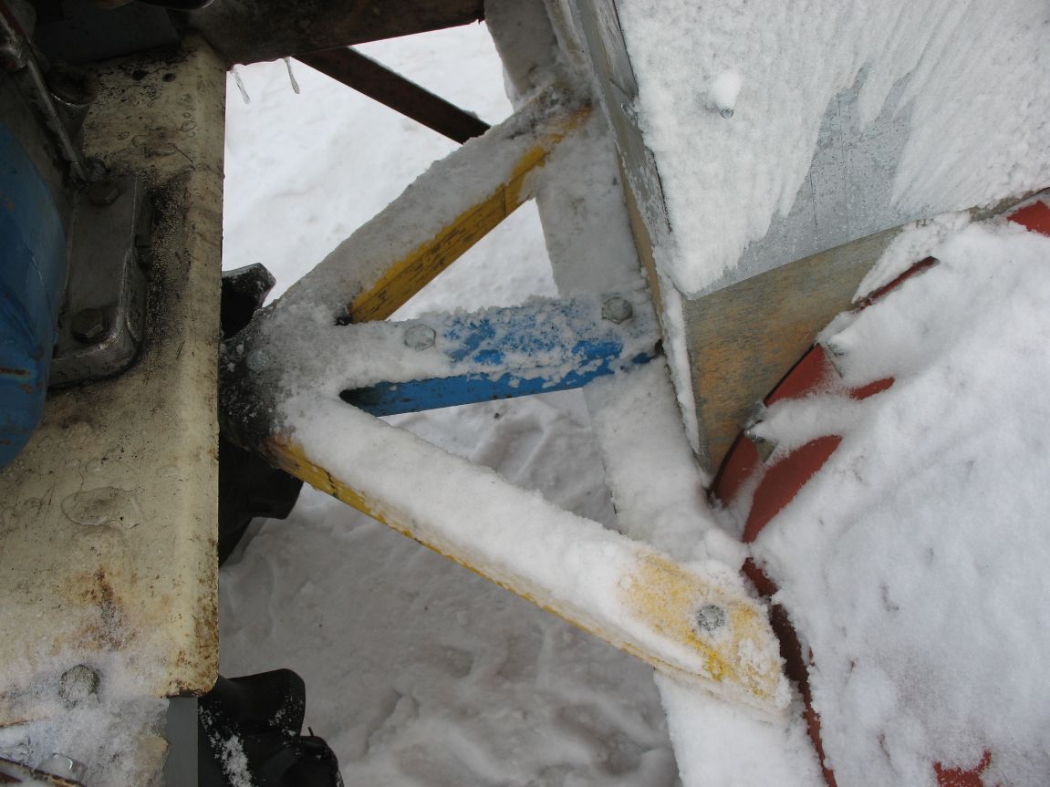

Pildid ja videod koos eilsete "rasedusarmidega". Pole veel jõudnud midagi parandada ega edasi teha.
    Sellel pildil olev puuklots asendab esialgu reguleeritavat tuge. Sobivat keermelatti polnud käepärast ja pühapäeval lähemad poed kinni.
    Rihm on liiga lühike ja pingul, pidev vedu seega peal ja pinguti ei toimi s.t. seisma jätta ei saa.
    Sangpomm istub sinna nagu valatult, alumine polt on läbi sanga.
    Lenksul nähtav lüliti on väljasuretamiseks. Hea käe järgi. Pinguti link on originaali eeskujul tehtud vanast veetorust ja aukudega latijupist.
    Paagi tõstsin kõrgemale. Lisaks sellele, et bensiini korralikult peale ei tulnud, hakkasid paagi kinnitusklambrid kogu aeg ära libisema, keera nii kõvasti kinni kui tahad, ja paak tuli alatasa küljest ära. Viimane kord lendas paak üle parda, jäi vooliku külge pea alaspidi rippu ja kork muidugi lendas pealt. Kallis bensiin vastu garaaži põrandat. Hea et põlema ei läinud! Siis sai mõõt täis. Nüüd sai paksu kummi vahele topitud ja raudselt kinni väänatud! Originaalkinnituse ja silindripea vahele läks jupp karprauda, mis suurendas kõrgust umbes 10cm. Soovitan kõigile MB omanikele.
    Haakeraud on puhuri küljest eemaldatav, saab kasutada ntx saha vms kinnitamiseks.

Lasin täna lisaks oma radadele ka majaesise kõnnitee puhtaks, mida muidu sahkamas käiakse. Sekka sattus vist ka jalgpallisuuruseid jääkamakaid. Tümakad käisid ikka korralikud, eks ma homme valges uuri, kas midagi kõveraks ka läks.
Toru ja puhuri korpuse ehitasin põhimõttel, et üleliigset ära lõigata jõuab alati. Eks siis paistab kui miski enam ei toimi. Toruga peab niikuinii midagi ette võtma. Vaja oleks vahel pöörata. Vastutuult puhurdamine on sama kui näoli lumes aeleda! Toru praegune versioon on kiiresti kokkuklopsitud, sest lund rookida oli vaja KOHE.

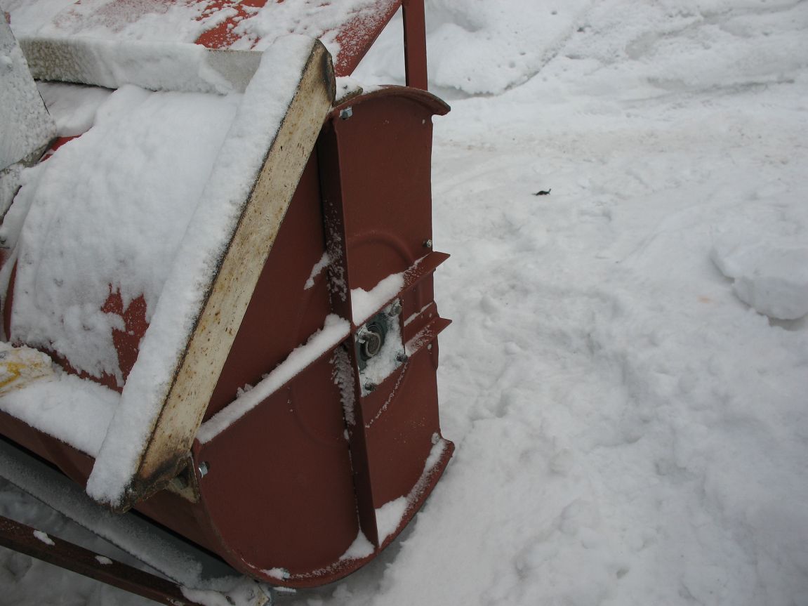

Puhuri külgedele on vaja teha kaitseplekid. Rihma on vaja lume eest kaitsta ja üksiti küljed siledaks muuta. Praegu on sügavas lumes külgedel hirmus takistus, sest seal asuvad vinklist tugevdusribid. Tünni ääris alumisel esiserval, mille ma tugevuse mõttes alles jätsin, surub kõva valliga kohtudes puhurit üles. Jäätunud lumega võitlev tigu aitab kaasa ja nii nad rebivad puhuri raskusest hoolimata nina üles. Hullem on kui sellist kõrget jäätunud valli ühe küljega proovida. Siis tõstab ühe külje kergesti üles, üks motobloki ratas tõuseb õhku ja teisest ei piisa enam edasiveoks, hakkab kaapima.
Aga see on kõik tehtav. Muidu paistab Tšeburaator isegi vanas umbses lumes vagu ajavat, kui edasiveo rihma libistada. Tubli loom! Lumerookimine on endise rügamisega võrreldes lust ja lillepidu. Kerget lund siledal platsil võib ajada ühe käega.
Vaatasin valges üle. Kõik on ordnungis, midagi ei ole kõveraks läinud. Rasket sulalund puhub nagu vana mees. Maanteesaha aetud soolasegune tinaraske ollus, mis labidamehel õlga kipub nikastama, võttis ka põkal hinge täitsa kinni ja rihma vilistama. Aga ei hullu, tuleb tasemini lasta, mitte täislauluga. Sulalumi ei hakanud kusagile kinni.
Ainus pisut järele andnud asi on tihvtid. Logisevad pisut. Pole ka ime selle ekstreemse kohtlemise peale.
Hammasrihma viskas umbses lumes sumades ka lõpuks maha. Sulalumi ei lenda vahelt minema vaid koguneb ja jäätub. Aga ei hullu, ratta puhastamine ja rihma tagasipanek ei võta üle minuti. Kaitseplekid niikuinii plaanis.
Umbes tunniajase lumerookimise asemel oli hommikul maks. 20min puhurdamist, millest kolmandiku võttis põka kapriisitsemine. Aga need vead on kõrvaldatavad.
Puhuri korpus on alt nii libedaks hõõrutud, et sellega on juba kerge majandada. Alguses oli minek meeletult raske, käsitsi ei jõudnudki lükata. Plaanis on muidu plastiktallaga suusad alla panna kui aega saab. Siis peaks libisema nagu luik tiigiveel. Smile
Alumisse äärde tuleb mingi ääris välja nuputada. Praegu jätab 1-2cm lund maha. Väiksemast (kõnnitee) lumevallist kipub üle ronima. Tuleb mitu korda edasi-tagasi nühkida.
Ette vaja veel tuled panna. Pimedas ei näe läbi lumepilve mitte kottigi.
Kokkuvõtteks: Tahtsin teada, kas on võimalik vanarauast põlve otsas toimivat lumepuhurit valmis teha. Jah on, võin ma nüüd öelda! Tasub teha küll.
