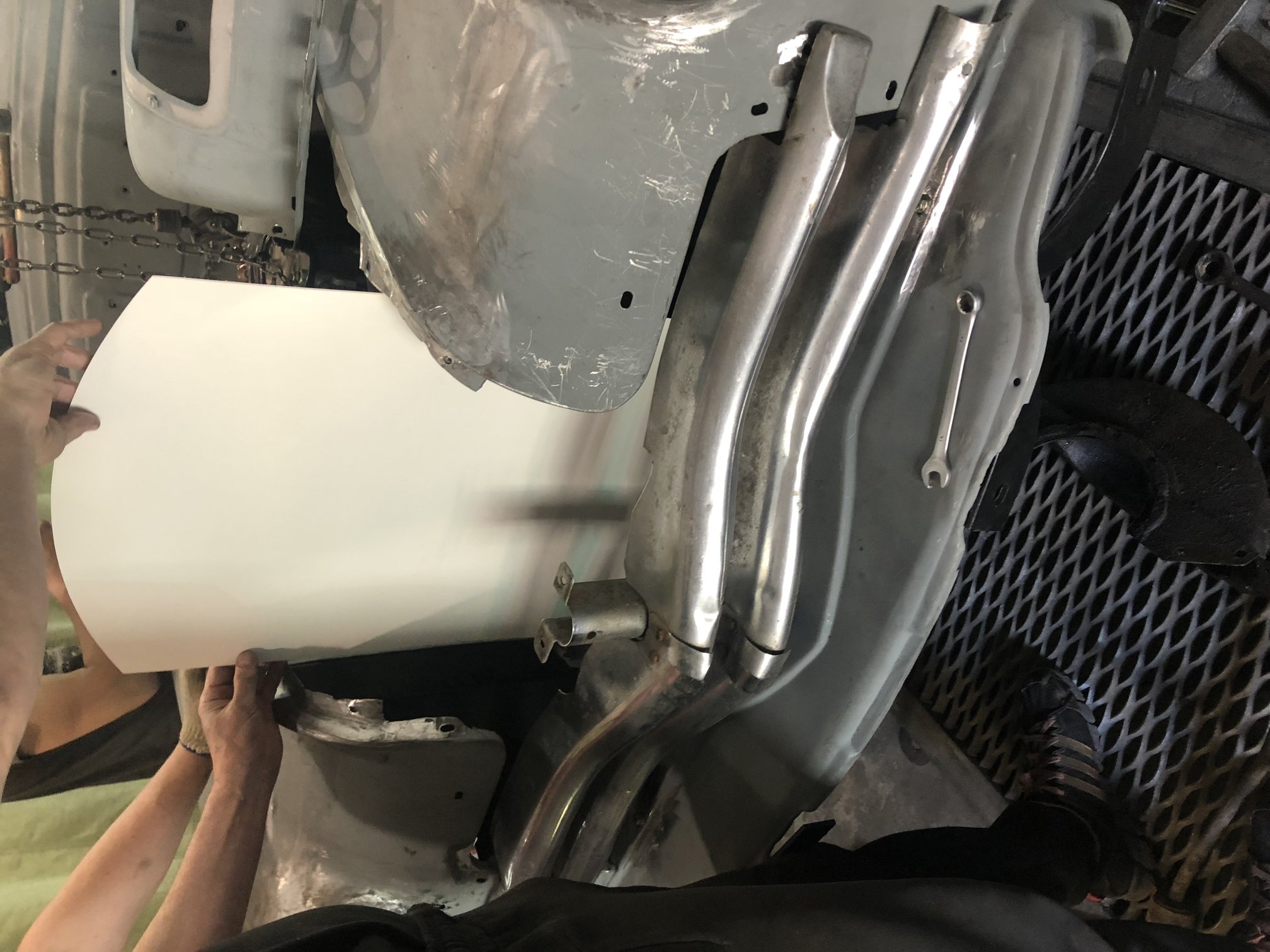

Natuke ka KGB Pobedast. Suur probleem radiaatoriga. Kirjandusest kusagilt leidsid Ukrainlased, et kasutati GAZ 11-ne radikat. Kuna selle isendi kõik joonised meil olemas, kaasaarvatud radika oma, siis enne tellimist tahame ikka 100% kindlad olla. Kuna tegu pole odava lõbuga. Niisiis valmistasime zablooni. Tundub, et peaks madalam olema, muidu mõõdud klapivad.
Originaalist saime kätte ainult korras alumise ja poolpiduse ülemise paagi. Keegi oli torude osa maha lõiganud. Nii pole õiget pikkust enam võimalik kindlaks teha.

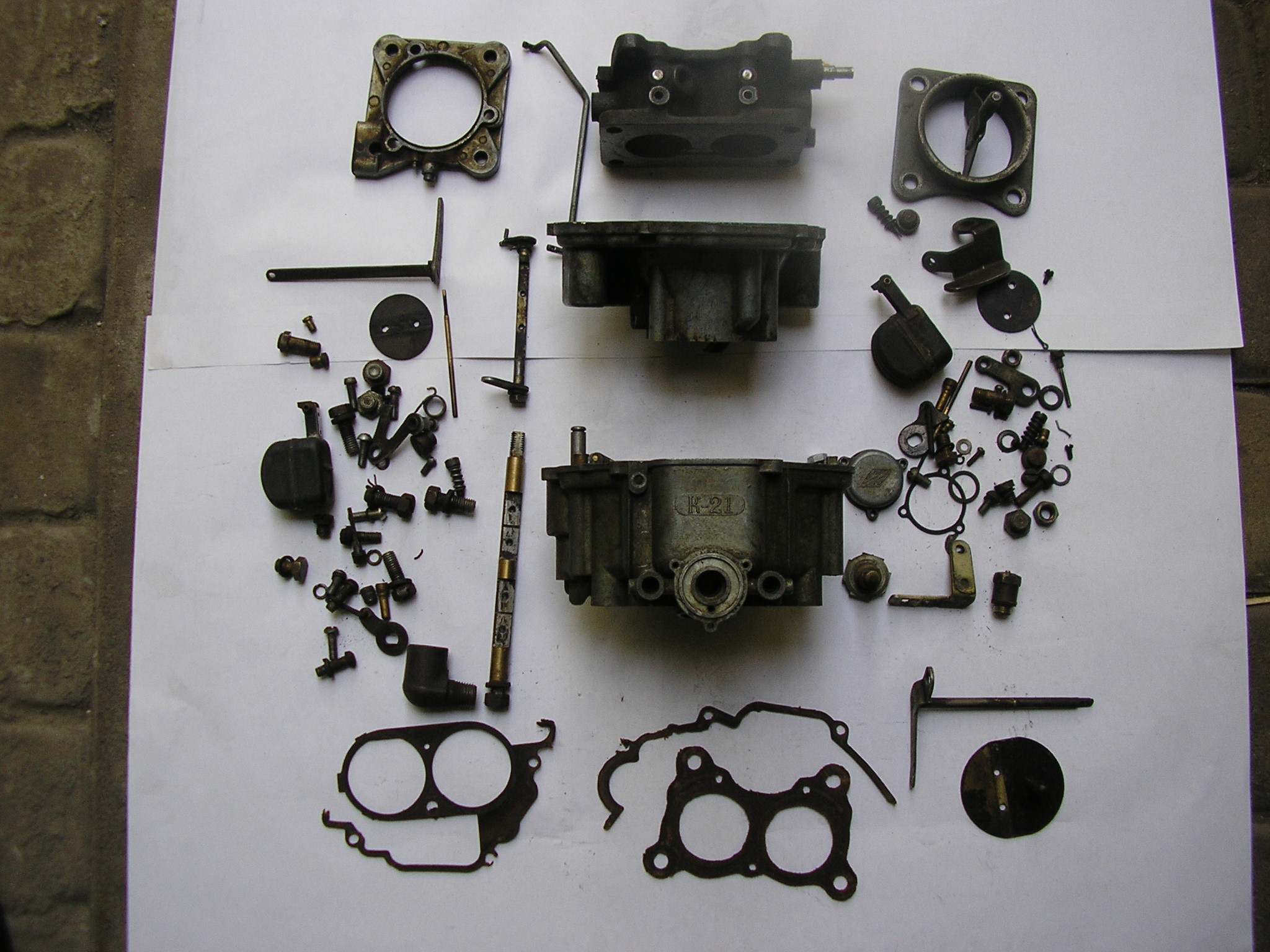

Pobedaga ka kergeid lahendusi pole. Momendil tegelen karburaatoriga. Koos valge ZIM-ga sain kaasavaraks tõenäolislt kunagi peal olnud karburaator K21. Nüüd olen situatsioonis, kus nelja ZIM mootorit omava auto peale on 2 korras karbussi. Kuna praegu käigus oleval valgel Zimmil on peal GAZ 52 oma (lihtsalt mootor töötab sellega paremini ja võtab ka vähem kütust), oleks originaalsuse huvides Pobeda jaoks üks karbuss veel korda saada. Niisiis kiskusin ta pulkadeks laiali, et uurida tema hingeelu.
Ega midagi asemele panna ei olegi. Kunagi oli Peterburis tutikas ZIM-i karbuss müüa. Taheti 700.-€, pidasin kalliks.
Teine suur probleem on õhu puhastaja. Nelja auto peale üks originaalne ja see sõitval valgel Zimmil.

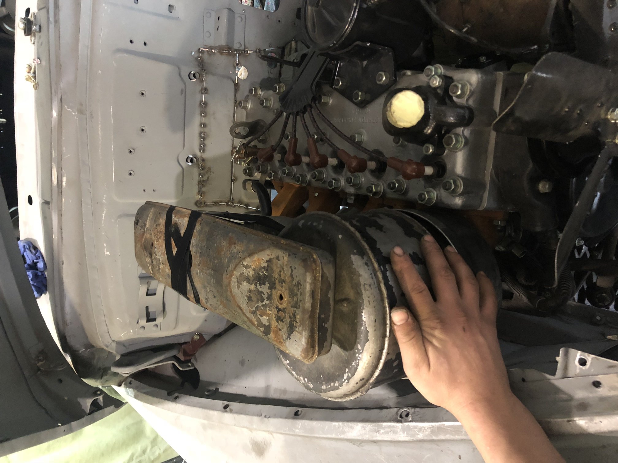

Eile sai ühelt igaveselt ZIM-i restaureerialt laenata originaalset karbussi ja õhufiltrit, et katsetada nende sobivust Pobedale. Kõik sobis suurepäraselt ja mingeid komplikatsioone ei tekkinud.
Saadeti Venemaalt ka pildid, milline nende toodetud õhupuhasti välja näeb. Piltidel teine päris viisakas. Tahtsin neid pilte ka siia panna aga  ei lase, ilmub kiri FAILI TÜÜP; MIDA SOOVITE POSTITUSELE LISADA; POLE LUBATUD: PALUN VALIGE MÕNI TEISELAIENDIGA FAIL.
Sellest ei saa ma mõhkugi aru ja ei oska faili tüüpi ka muuta. Kui keegi oskab seda teha, võin need pildid meiliga saata. (meili aadress privasse). Tean, et meil vaevleb õhupuhastaja puuduses nii mõnigi Zimmi mees.

RE: Kgb Pobeda - Formika - 26-05-2018
Näed, mis tähendab haritud inimene, kui mina koolis käisin õpetati veel arvelauaga arvutama. Igatahes suur tänu ksf Ervg-le, kes need kiiremini üles pani, kui ma veel SEND nuppu jõudsin vajutada.Näed mis tähendab haritud inimene
Igatahes kui kellelgi selline õhupuhasti või isegi selle osasid kuhugi vedelema on jäänud, palun võtke ühendust. Piltide järgi vaatan, et neil pole isegi trippe küljes, mis alumist korpust kinni hoiab.
