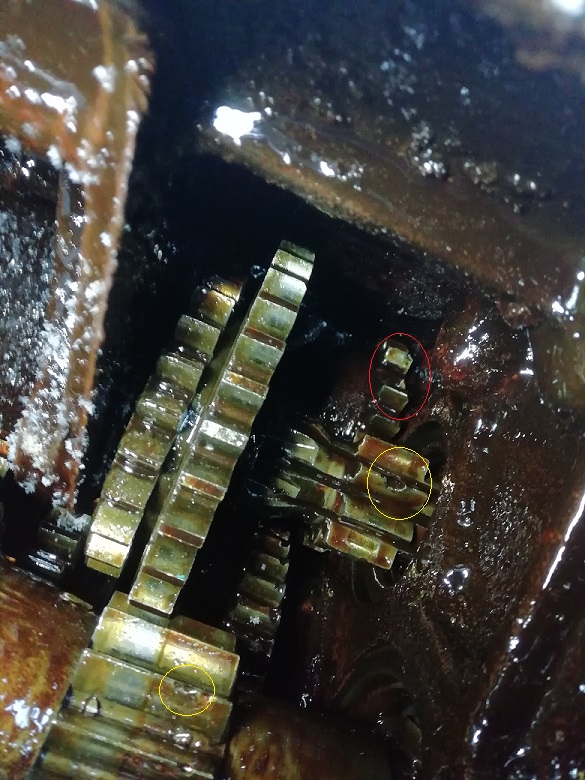

Kirjutaks ka vahepeal enda teemasse, sai käsile võetud käigukastis tuleva kolksu vea põhjuse leidmisega, hetkel ei ole veel tuvastanud, sest vaja traktor käima panna, kuna lihtsalt mootorit keerates ei ole kolksu kuulda, esimesel vastlusel oli paar hammakat millel väiksed tükid väljas, aga arvan, et need ei saa põhjuseks olla, kuna kolksud on kui mootor töötab tühikäigul, suurem kolksumine on aeglustiga, teiste käikudega on sama mis tühikäigul.
Plaanis kastist õli välja lasta ja traktor käima, siis saaks lähemalt uurida ilma, et nõgu õline oleks, aga seda alles siis kui tekib uus vaba aeg.

RE: T-40 sidur kinni - Paksumaksu - 05-01-2019
Täna leidsin siis ülesse,et aeglusti hammasrattal on üks hammas puudu ja see tekitab kolksumist.
Oskab keegi öelda,et kuidas neid vahetada saab?
