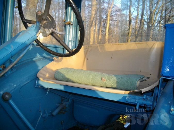

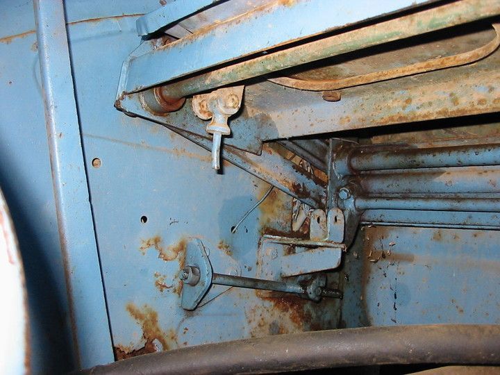

Kas keegi teab kuhu kinnitub MTZ52 istme amort. Üks pool läheb istme raami aga kuhu teine?
Kas 80 amort sobib või on liiga lühike/pikk?
Tänud kõigile juba ette!
RE: Belarus traktorid. - Daff - 18-04-2016
(18-04-2016, 21:13 PM)52mees Kirjutas:  Kas keegi teab kuhu kinnitub MTZ52 istme amort. Üks pool läheb istme raami aga kuhu teine?
Üks ots istme külge ja teine ots käib põranda külge kronsteiniga. Kronstein asus tagasilla peal küllaltki ligi paaki.  Need kronsad visati tavaliselt minema kuna siis oli parem lindi riistakasti istmealla mahutada. Aga amort käib sinna igavene pikk. Sobis vist Volga tagumine amort.
RE: Belarus traktorid. - kolz - 19-04-2016
Mnjah, kuidas nüüd võtta. Saab ka nii kuidas Daff kirjeldas, aga see rohkem oma rats või siis ekspordi edasimüüate ümberehitus.
Aga tehasest seades oli amort lühike ja peenike. Üks ots kinnitus paremal istmeraami külge eest ja tagumine kronsteiniga porilaua külge.
Praktikas murdusid need amordid pooleks ja oma otstarvet nad ei täitnud.
