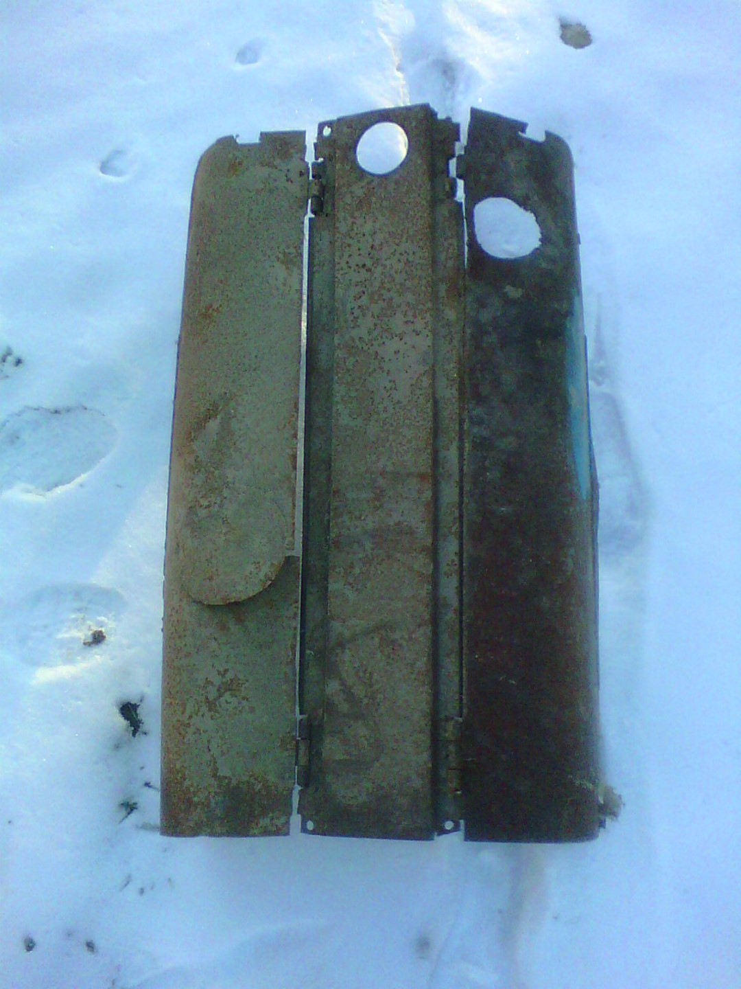

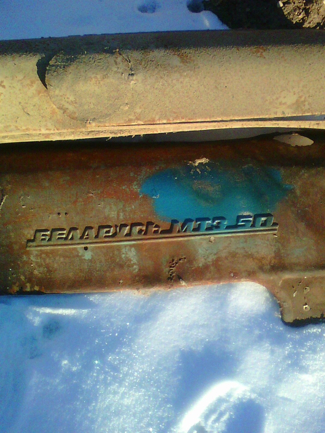

Eelajalooliste Belarusside huvilistele paar pilti. Sattusin eile juhuslikult ühe vana MTZ-50 jäänustele. Asi tundus algul tavalise vanarauana kuniks silma jäi kapott mille sarnast varem ise polnud kohanud. Taluniku väitel oli tegu kunagi majandist ostetud 50 mis dokude järgi olla aastast 1963. Traktor oli tehasest tulnuna starteriga  ja D-50 mootoriga, huvitavaks tegi selle leiu aga asjaolu, et õhupuhastaja oli tavapärase parempoolse asetuse asemel vasakul pool starteri kohal ja erinevalt hilisematest 50 oli sellel variandil hüdropaagi õlitaseme mõõtevarda augu asemel lausa õli sissevalamise kork. Küljel aga ilutses tavapärases "Беларусь " asemel  pikem venekeelne kiri "Беларусь МТЗ 50".
 Traktor oli saanud hiljem mitu "pisikest" ümberehitust mille käigus oli paigaldatud uus mootor, tagasild ja käigukast. Originaaliks olid jäänud kuni maise teekonna lõpuni ainult kapotid, millel uuetüübilise väljalaskekollektori tõttu oli kinni keevitatud kapotti läbiv korstna auk.

Esimesed 50ed tulid ju D48 mootoriga, äkki on siis sellest ajast. Vaatasin üht videot kus on russil huvitav mootor(külje peal kaaned).
