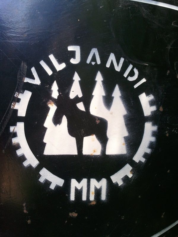

Kui keegi juhtub seda postitust lugema ja teab kust võiks saada vana veneaegset metsamajandi embleemi siis oleks väga tänulik vihje eest. Embleem nägi välja üldiselt järgmine: Põder tõusva päikese taustal kolme  kuuse  kõrval seismas. All metskonna nimi ja üleval kaares metsamajandi nimi. Näiteks, "Valgamaa MM".
RE: Belarus traktorid. - kolz - 15-06-2016
Embleem ise selline. Lõika papist trahvaret ja embleeme kui palju.  Wink
