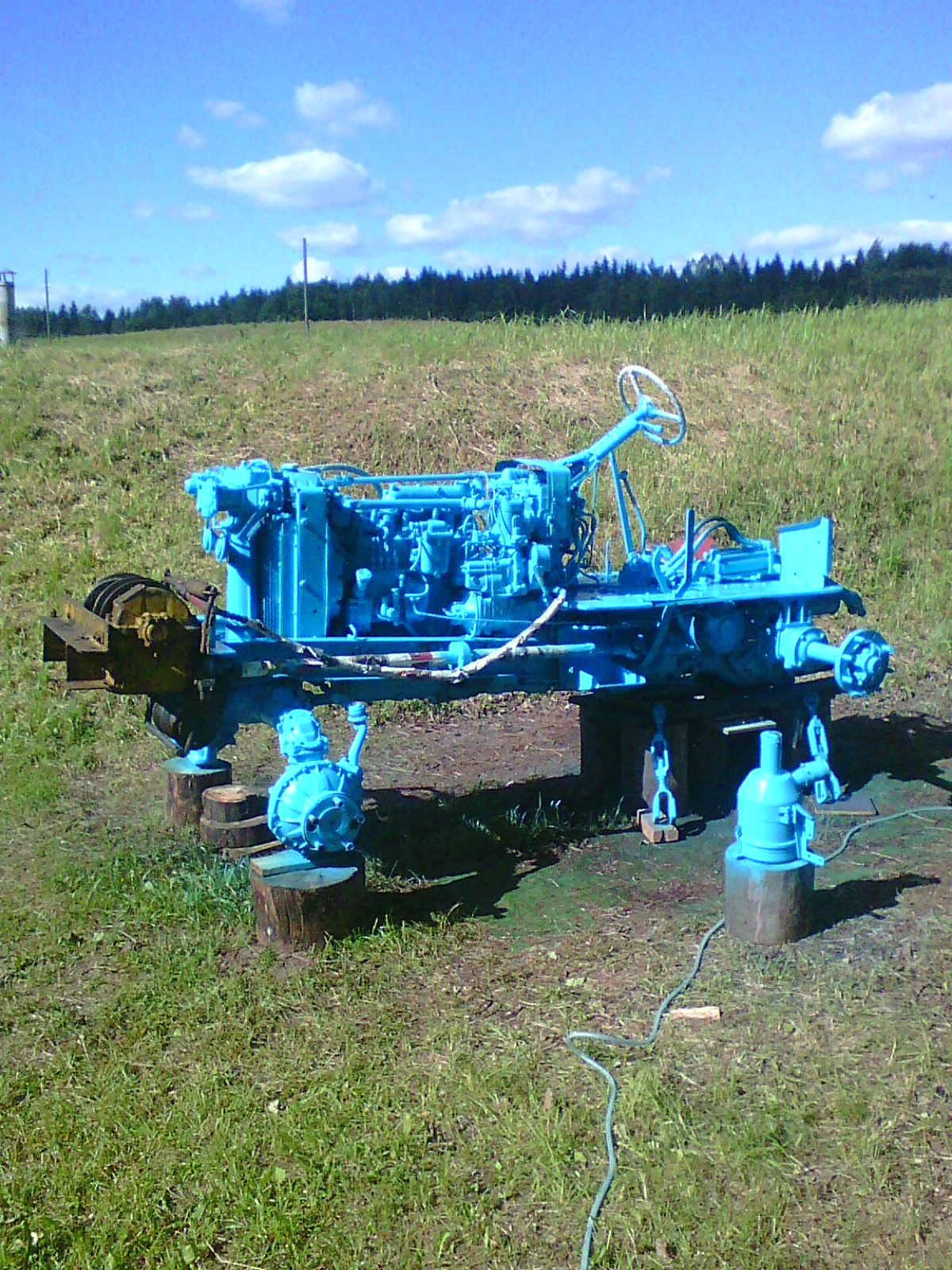

Puhkus kulgeb egiidi all: "Las mees mässab, pea asi, et ei joo".  Ja nüüd paar pilti. Masin mis siin näha on pärineb aastast 1965.
Aquila captas non muscas.
See arvatavasti 52 mis ümber tehtud metsakaks. Kui kabiin ka peal oli, võiks sellest ka pilti olla. Lõpuks juba tervest masinast pilt Wink
Panen ka ühe nii kauaks.

(14-06-2016, 08:47 AM)52mees Kirjutas:  See arvatavasti 52 mis ümber tehtud metsakaks. Kui kabiin ka peal oli, võiks sellest ka pilti olla. Lõpuks juba tervest masinast pilt Wink
Antud masin on kogu oma elu veetnud metsas. Algselt oli kogu vintsi süsteem taga aga hiljem ehitati ümber ja vints läks ette. Vist Paide EPT tootis neid.

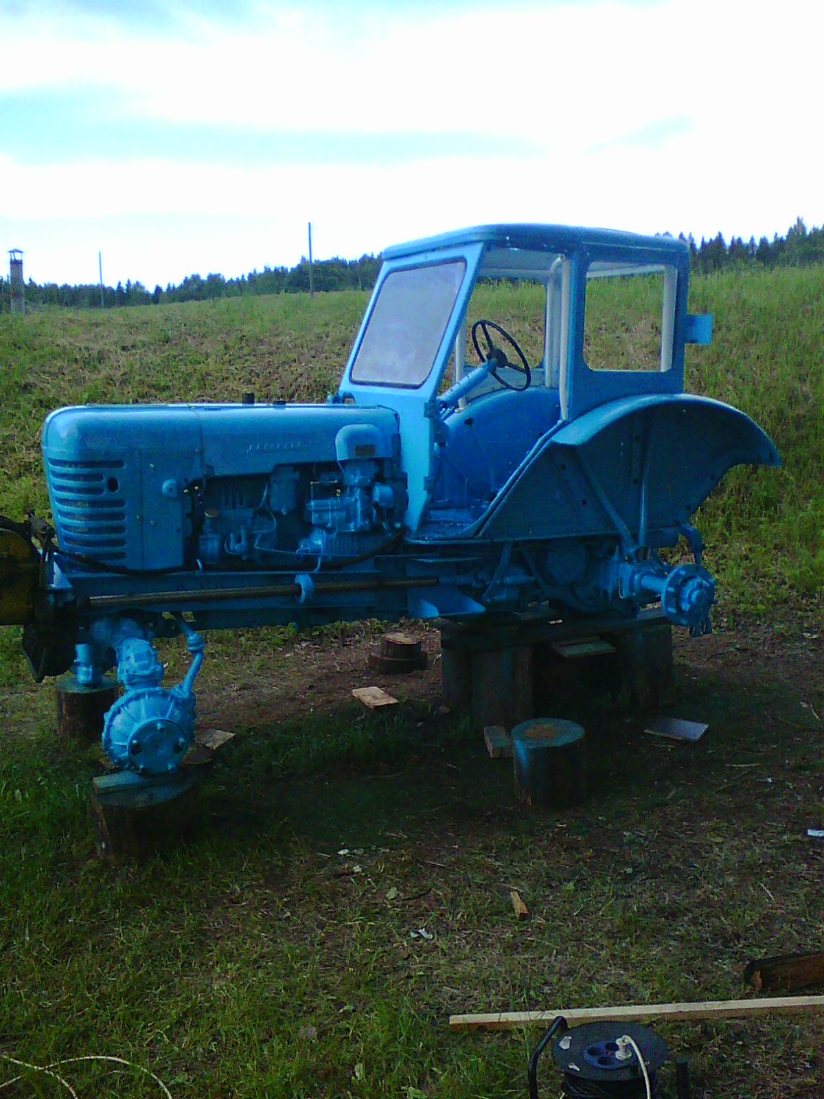

Praeguse "kapitaali" käigus sai pandud uued tiivad ja pisut kobedam kabiin. Rattad jäävad alla panemata seniks kuni leian paslikku tooni kollase värvi.
Täna õhtuks sai masin endale sellise välimuse.

Sellised tiivad ja kabiin teeb kohe kadedaks. Tiibadel on nõrk koht see, kus on tiiva toed(aukudega raud) ja neid on seal kolm. Kogub sinna aukude kaudu mulda ja sodi ning tiib hakkabki mädanema.
Ise pidin mõlemal pool peaaegu pool tiiba uuesti üles ehitama, kuna võis kabiinist läbi tiibade õue vaadata.
