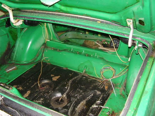

Kuna on jälle minek Tallinna kooli, siis valmistan autot nati ette selleks. Talvel peab ju seal soola sees söitma. 03 läks mul selle pärast kövasti käest ära. Otsustasin siis teha mossele pöhjaliku korrosioonitörje ja muudki.
Et mugavam oleks, tegin salongi täiesti tühjaks ja ajasime auto külili(salongi pildid tehtud peale öliga pihustramist):
Siis pesin survepesuriga köik puhtaks, iga viimsegi uurde. Siis kraapisin noaga köik vana lahtise korrosioonitörje ära. Siis vötsin hambaarsti hambaorgi ning nokkisin köik vee trenaazi kanalid puhtaks.

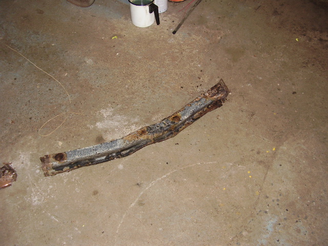

Ennem kui öli panema hakkasin, keevitasin pöhja alla ka kombilt vöetud keskmised \"raamid\", need mis sedaanil puudu on. Löikasin ühelt vanalt kombilt ära mis vanarauda läks. Isa ütles, et siis on kere tugevam ja ei kipu tagavedru kinnituse juurest möranema, kui köva koorem pikki otsi pääl on:
Nati tuli neid punktkeevitusi lahti teha, et raam kätte saada, löikasin ju kombilt koos pöhjaga:

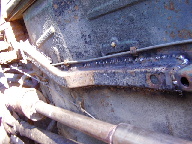

Pöhjal käiasin keevitusjälje ette, et puhtalt metalli vastu keevitaks:
Paremal pool painutasin piduritoru körvale, kuid vasakul kütuseoma painutada polnd kuhugi, seega selle jaoks tegin sooned raamile sisse:
Ning keevitasin kinni:
Spets korrosiooniöli pihustasin vastava püstoliga, kus öli pannakse potskuga püstoli alla ning siis öhuga pihustatakse. Iga viimse kui uurde ning plekkide liitekohad mis kätte sain ma öliga kokku määrisin. Öli tolmu oli nii palju, et see langes köikjale autole. Terve auto kleepus pärast. Hea oli, et tekstiili ära koristasin. Nüüd peab auto kas nafta vöi Fary\'ga puhtaks pesema.

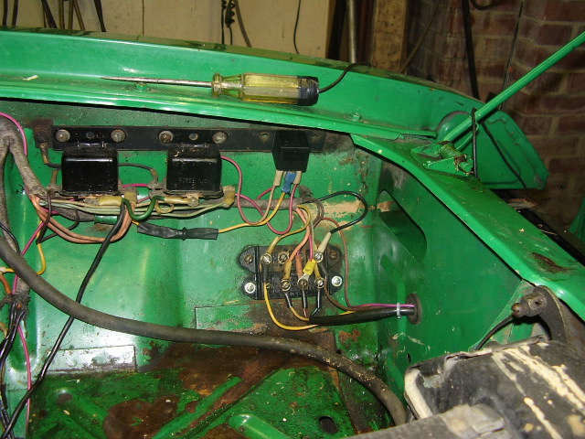

Kahjuks ei leidnud kodust ühtegi mosse originaalreleed, et see panna päevatulesid lülitama, oleks lihtsalt kapoti all stiilsem olnud, pidin panema lääne relee, mis eriti ei sobi kapotialuse interjööriga:
Probleem oli ka mootori käivitusimpulsi saamisega releele, et päevatulesid lülitada. Genekast otsa pole vötta, öliröhk on reostaadiga, mitte kontrolllambiga. Vötsin siis impulsi süütelukult, kui süüde sees, tuled pölevad. Kui gabariidid sisse lülitan, lülituvad päevatuled välja, selleks pidin ka ühe dioodi vahele panema. Kui kedagi päevatulede elektriskeem täpsemalt huvitab, andku teada, siis kirjutan pöhjalikumalt.

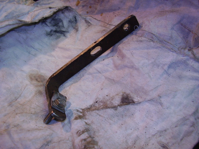

originaal uksepiirajatest olid 2 katki. kuna need pidid kergesti katki minema, siis otsustasin köigile ustele panna uued piirajad, mis vähemasti minu eluea jooksul vahetamist ei vajaks. Seega, üks vana Norma ohurihm kätte, plekikäärid, akutrell ja puurpeaga plekikruvid. Loomulikult keerasin peale augupuurimise köik kruvid uuesti välja ning panin augu ja keerme vahele korrosioonitörje öli.
Esiustel on rihmad nati viltu seepärast, et kinnitusaugus uksel ja seinal nöudsid sellist asetust.

Natuke veel pilte, kes mosse mehed on, need saavad neist klemmlaudadest aru:

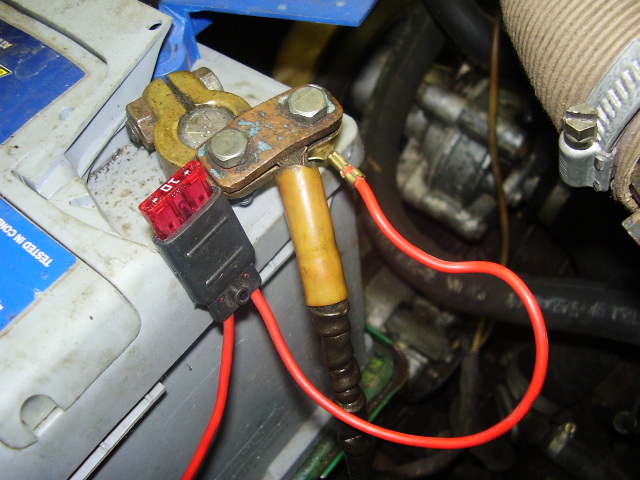

Ajasin meeletult taga tühikäigu ideaalsust. Tahtsin, et töötaks täiesti siidi, ilma ühegi vahepöksuta. Olek mille saavutasin, teised ütlesid, et mosse jaoks juba väga hea, ise aga tahtsin veel, sest ca 7 sek tagant tegi ikka mingi pöksu. Möötsin körgepinge juhtmete takistusi, piibud ei olnud enam korras (neil sees see raadiolainete mittesegaja). Kuna selliseid juhtmele otsa pööratavaid piipe kuskilt poest enam ei leidnud saarel, siis ostsin uued silikoonid. Panin ka süütepooli uue. Süüteküünlad uued. Kuid siiski jäi see üksik pöksumine (vahelejätt) sisse. Stroboskoobiga ei suutnud ka välja selgitada, milline silinder vahele jätab, eeldatavasti on viga eespool süütepooli. Otsin edasi, kui tuju ja aeg tuleb.

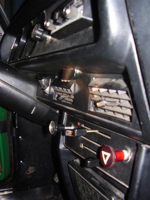

tundsin puudust mönest valgustusest armatuuril ja kindalaekas. Ise tean armatuuril köiki asju peast ja leian pimesi ka ülesse, aga naine söidab ka vahest autoga, temal tekib pimedas raskusi. Ostsin siis sellised poolkeralised valgustid. Ühe panin armatuuri hoobade jaoks (teip on selleks, et silma öösel ei paistaks, valgust vaja vaid allapoole, voolu saab ta armatuurivalgustuse nupust, kust siis mujalt:
Teise panin siis kindalaeka, lakke, et valgustaks tervet laegast ühtlaselt. Tolle jaoks vötan voolu salongivalgustuse pirnilt. Mitte juhtmetest (sääl ju pidevalt vool sees, vaid pirnilt kuhu tuleb vool läbi lülitite. Pöleb laekavalgustus siis samal ajal kui salongivalgustus. Ukseavanemisel pole mul seda vaja, aga mötlesin sundlülituse asendit. Lülitan salongitule pölema ja seni pöleb ka laekavalgustus, kinnitus ilma tinutuseta, pirn surub juhtmed kenasti vasta metalli:

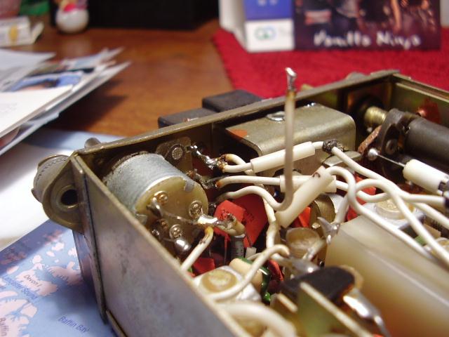

Mootori hääli kuulata mulle meeldib, aga vahest vöiks muusika ka olla. Kuna ma salongi originaalsust muuta ei taha, et sinna mingi suure tänapäeva raadio panen. Tänapäevaraadio oli mul vahepeal kindalaekasse ka pandud, kenasti peidus ja originaalkölarist mängis. Tahtsin aga nii, et keeran originaalraadio volüümi nupust asja käima ja ka valjudust sealt, nii kui vanasti. Kuna originaalraadio liiga vana on ja seda isegi mitte ümber teha ei saa, tulin sellise idee pääle: Kasutan originaalmaki vöimendit, aga sisendiks panen kindalaekas oleva pleieri (kassett vöi CD). Seepärast ma vahepeal tolle raadio elektronskeemi otsisin. Skeemilt leidsin sisendkoha ülesse, päriselus ka, tinutasin kaks juhet külge (asi ju mono), teise otsa körvaklappide pistik pleieri jaoks.
Nüüd ongi nii, et panen kindalaekas pleieri käima ennem kui kaasreisijad tulevad. Söitu alustades keeran originaalmakist asja tööle ja ka valjudust sealt. Kassetiks lindistasin toas raadiot. Nii mul "raadio" autos mängibki. Sai nii kursavendasid ära petetud küll nalja viluks. Hea oli näha nende reaktsiooni, kui siis kasseti poolt söidu ajal vahetasin, sest nad jäid uskuma, et mul töesti raadio töötab. Enamus aja kuulan ikka muusikakassette.

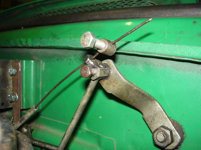

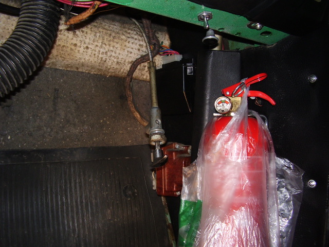

Tallinna ja Kuressaare vahet söites on tee pikk ja üksluine. Tavaliselt valin söitudeks sellise päeva ja kellaaja (tunniplaan lubab seda), et ma praamisabas ootama ei peaks. Samuti liigub siis maanteel suht vähe autosid. Kuna olen "maitsta" saanud autopilooti, tundsin sellest puudust. Mötlesin, et ehitan mossele manuaalse kiirusehoidja ehk käsigaasi. (vöibolla, et kunagi kui rohkem raha üle on, ostan autopiloodi komplekti peale, seni aga käsigaas.)
Kasutasin trossi asemel sama tömbetraadi mehhanismi, millega liigutatakse radika ees olevaid ribisid, sellel astmed sees. Kuna aga gaasihoovastiku jaoks on need astmed liiga järsud, regullisin ühe naksu omale vajaliku kiiruse peale 80-90 km/h. Trossi tömbasin rammseinast läbi kundepoolsest kaabliavast, ja jääb ta kindalaeka alla:
Kapoti all trossi hoidmiseks nikerdasin vastava kronsteini ja kinnitasin selle kahe poldiga kapoti lukustusmehhanismi juurde:
traadi ots aga läeb gaasihoovastiku külge, selleks keevitasin sinna muttri, mutri ees saab traat vabalt liikuda, muttri taga aga piiraja:
Sellise süsteemiga hoiab traat gaasi  pääl, aga kui tahan möödasöiduks kiirendada, saan vabalt gaasi juurde vajutada. Vähemaks saab vaid käsitsi lasta.
Salongis hoiab nuppu kinni vastav nikerdis, hiljeb käiasin alaosa kumeraks ja panin sinna silikooniga kummivooliku alumise serva peale, et kui kullegi jalg peaks juhuslikult selle vastu minema, ei saaks viga. Piltidel olev kronssteinil on alumised nurgad lihvimata, märkasin seda viga kui asja paika proovisin ja pilte tegin:
Kui köik salongis paikas on, siis juhi istmelt nuppu ei näegi visuaalselt. Peab vaid käe välja sirutama ja vastava naksu peale tömbama:
