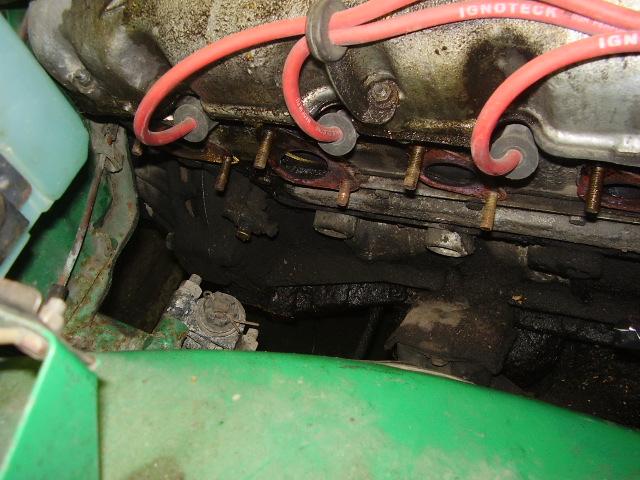

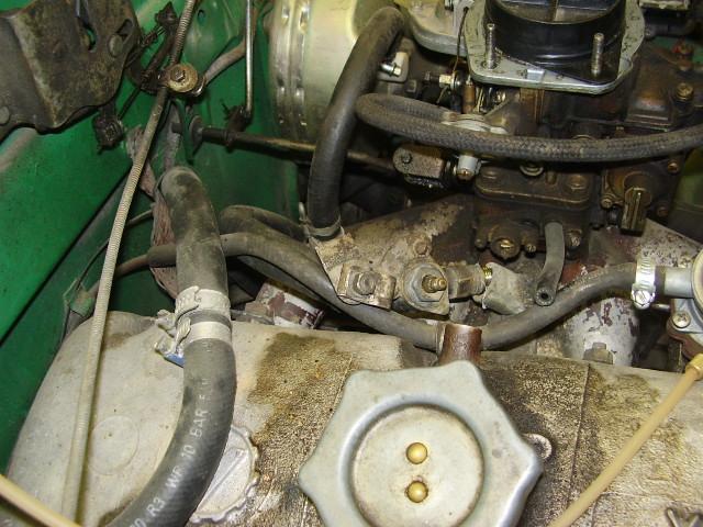

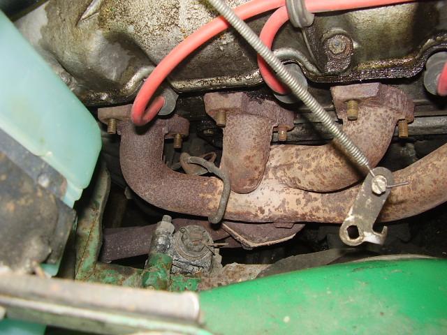

Siis ... mootori löpus oleva tühjenduskraani asemel panin vooliku kinnituse. Selleks tuli väljalaske kollektor maha vötta, koormarihmaga kallutasin mootorit, et kollektor käde saada:
[attachment=33408][attachment=33409][attachment=33410]
[attachment=33411][attachment=33412][attachment=33413]
[attachment=33414][attachment=33415][attachment=33416]
[attachment=33417][attachment=33418][attachment=33419]
RE: AZLK 2140, nokitsen palju -
overspeed - 07-11-2006
Soendusega on asi nati nihu hetkel:
Kuressaarest Kuivastu’ni oli vaid leige, peale praami aga enam üldse sooja ei andnud. Kuskile voolikutesse on jäänu köva öhutropp, söidul Tallinna polnud aega teda püüda. Lootsin et vedelik pressib öhu süsteemist välja, kuid näib et ava on siiski liialt väike et säält niipalju vedelikku läbi lasta mis suudaks öhu välja viia. Proovin enne saarele tagasi minekut öhu kätte saada lödvikute ülemiseist punktist, siis saab uuesti sooja andmist katsetada.

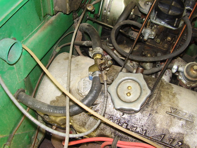

Proovin siis salongisoojendust eelpool kirjutatud soovituste järgi uuesti:
[attachment=33421][attachment=33422][attachment=33423]
[attachment=33424][attachment=33425][attachment=33426]
[attachment=33427][attachment=33428][attachment=33429]
Proovisöit siiani tegemata, nokitsen taas jagaja kallal. Tulem seega soojendusest teadmata, annan teada.
overspeed - 06-12-2006
foorumlase "2715" soovitusest oli abi, salongi puhub niivörd kuuma öhu, et pikemalt kätt ees hoides vöib selle ära körvetada.

äris mitme pildi pealt paistab, et sul on koormarihm pandud ümber õlikorgi ka tõmmatud kuhugi kinni. Küsimus, miks see koormarihm seal asetseb, kas hoiab mootorit kinni või vähendab vibratsiooni?
pppp - 07-12-2006
Küllap oli see mootori liigutamiseks sinna pandud (et väljalaske kollektorit kätte saada - salongiradika alumine ots läheb selle taga oleva toruotsa külge).
overspeed - 07-12-2006
pppp Kirjutas:Küllap oli see mootori liigutamiseks sinna pandud (et väljalaske kollektorit kätte saada - salongiradika alumine ots läheb selle taga oleva toruotsa külge).
Nii ta oli. Mootoripadjad andsin lahti, rihm esisilla ja ölikorgi ääriku taha, sikutasin mootori eemale et kollektor koos pükstega kätte saada (kollektori poldid mootori küljest tulevad lihtsamalt lahti kui pükste poldid kollektori küljest).
