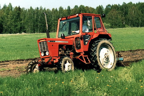

eksport-masinast rääkides - oman 1982 vla masinat MTZ525 suure kabiiniga. Kuid see putka on juba soomes paigaldatud. Oluliselt tugevam ja korrektsem kui vene akvaarium. Niipalju kui olen aru saanud, siis Soome läinud traktorid olla käinud Türilt läbi. Sealt olla neilt kooritud kabiinid ja peale kantud punane-hõbedane värvikombinatsioon. Erinevus siin liikunud isenditest niipalju, et mootoriks on D-60, lühikese pihustiga ning igas pöördkambris eraldi eelsüüteküünal. Loomulikult starteriga. Rool on hüdrorool (s.t. kabiinist ette lähevad vaid voolikud, mitte roolivõlli pikendus). Kuivõrd mul oli natuke tegemist ka masina elektriga, siis ainult kiitus tollastele meistritele voolu vedamise käekirja osas. Näiteks Eestis pole ma veel kohanud selliseid juhtmeotsi, termokahanevaid juhtmerüüse ega muid atribuutikat, millega fikseerida numbriliselt iga üksik ühendus. Piisas vaid korraks armatuuri alt üles märkida eri ahelate numbrid ja edasi leidsin need eest juba numbrite alusel. Jäi ära tulikas testriga tagaotsimine.

Kaasfoorumlane Peeterpaul omab minu arusaamist mööda siis midagi sellist:
Antud piltidel oleva isendi puhul on tegu siis maal naabrimehe traktoriga. Peaksingi vahel paluma temalt luba masinat veidi lähemalt uuridaSmile Konkreetsed pildid tegin 2003. aasta kevadiste põllutööde ajal, ent masin on töökorras ja kasutusel siiani. Veidi OT: teiseks traktoriks on tal väga heas korras DT-14, millest pildid samuti foorumist läbi jooksnud.
RE: MTZ 82 vana ja uus mudel väljalase? - peeterpaul - 15-12-2006
Ei Sillu, kaugel sellest. Nädalavahetusel teen pildi ja saadan sulle privasse. Saad juurde panna oma galeriisse. Teen Sulle ehk ka lähivõtted kolmest erinevast sassiist t-16 (erinevused siis roolis - sirge sambaga, kardaaniga sambaga ja hüdrorooli sambaga).Minu masinal on kabiin siiski teistsuguse raamiga.
Korralikust karprauast tehtud, seest kenasti polsterdatud (kuula või raadiot kabiinis) ning väga hea klaasitusega (nägemisulatus ümberringi väga hea). Ühesõnaga on põdrad omal ajal aidanud "russi" ikka kõvasti paremaks.
Kabiin on täpselt selline, nina aga tiba teistsugune. Ning värvilahendus on ikka punane-hõbedane. Aga vähemalt kabiinist annab aimu.
