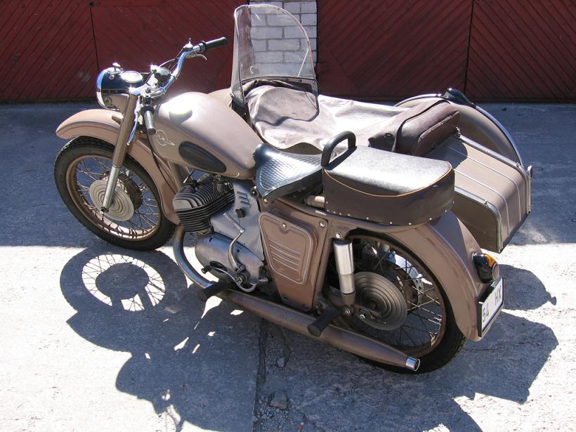

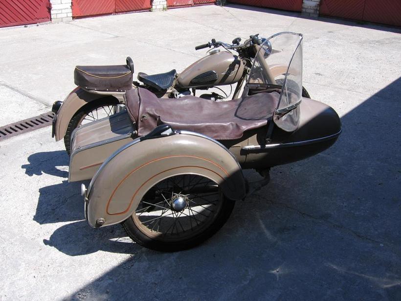

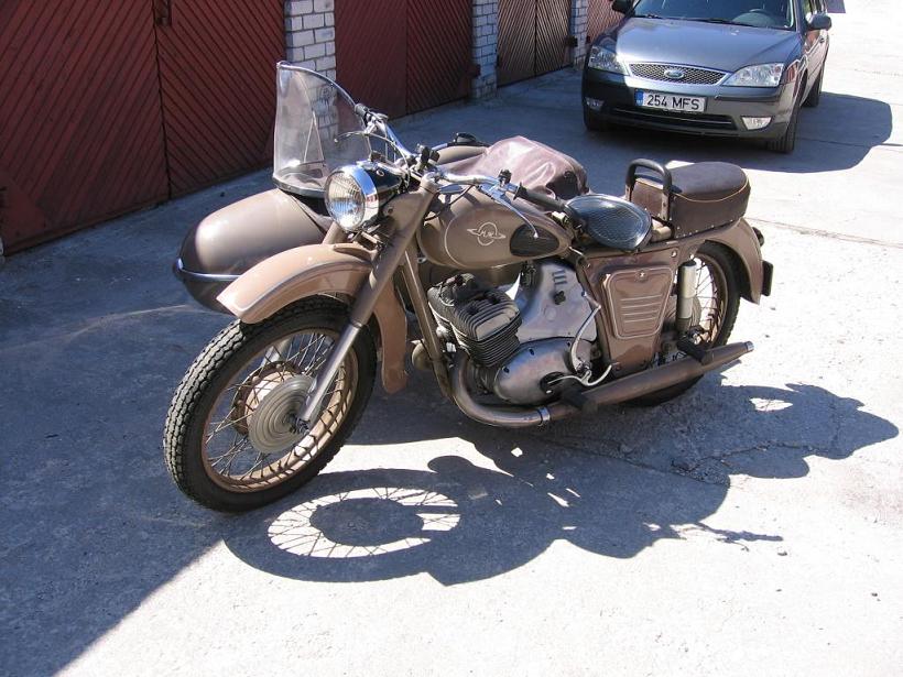

Ehk on abiks mõned pildid minu jupiterist.

Piltidest abi ikka, ilus masin, üldiselt samadest tükkidest kokku pandud nagu mul.
Tundub, et mul läheb suureks jupiotsimiseks, nt. küljekarbid-kaaned, summutid, veljed, korv jpm...
