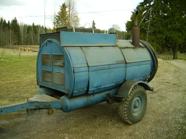

Oskab keegi tuvastada piltidel oleva kompressori margi. Jõuallikaks MTZ D-242 mootor, kompressoriplokk V6.

h2rra - 09-04-2016
Vast see...
https://baraholka.onliner.by/viewtopic.php?t=12067242
see aga 37 Kw. elektrimootoriga ...
RE: K:kompressor -
meli666 - 09-04-2016
Tootlikus siis 5250 L/min.
Kuna asi sai vaid 87 töötundi teinud russi mootori pärast soetatud, siis ülejäänuga pole enda majapidamises selliste õhuhulkade juures miskit peale hakata. Kui mootor saab millalgi maha võetud, siis ülejäänu saadaval. Eks annab teada.
