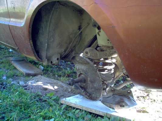

Kogu selle jama juures oli aga õhtu kätte jõudnud ja väljas oli juba pime. Kruttisime 3 ratast alla ja otsisime käsikaudu kogu auto ümbruse läbi. Ei leidnud sealt enam suurt midagi. Aga puudus 1 esiratas ja see tegi auto treilerile tirimise päris keerukaks. Pinnas oli pehme ja treileril puudus vints. Sikutasime ta siis koormrihmadega peale ja hakkasime kodupoole tulema. Tulek oli ka päris vaevaline, sest auto sai tagumine ots ees peale tõmmatud ja treiler kipus autot kõigutama. Aga saime ikka poole öö peal koju. Järgmine hommik vaatasin siis Taunuse veel üle ja vaatasin, et milliseid asju mul vaja läheks. Tegin ka mõned pildid.

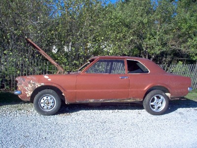

Panen veel mõned pildid, et milline ta oli.
Suve jooksul sain esiratta alla ja paraja tagaistme.

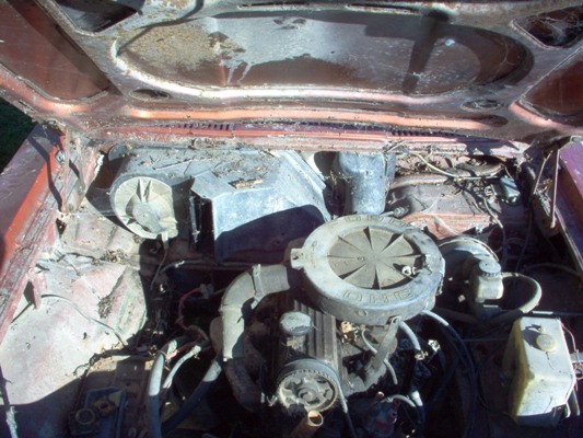

RE: Taunuse saamise lugu - tarko - 03-05-2010
Nonii, sikutasin Taunuse eile kuurialt välja. Isegi rehvid ei olnud paari aastaga tühjaks läinud.
Siin siis pildid vahetult peale väljatõmbamist:

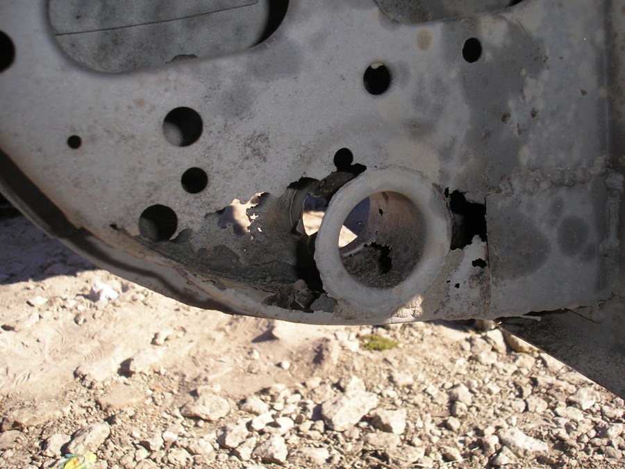

Tegin ka esimese ülevaate kere olukorrast. Tagumised ja külgmised karbid tuleb välja vahetada. Põhi ja muud kandvad osad paistavad päris heas korras olevat.
Mõni pilt ka:
Siia oli mingi tegelane pesa ka sisse teinud.
Kleepisime esiklaasi kleeplindiga ette ja lohistasime nööriotsas koju. Pidureid ei olnud, aga kokkujooksnud mootorist oli palju kasu. 4. käiguga pidurdades võttis tagarattad kenasti loha.

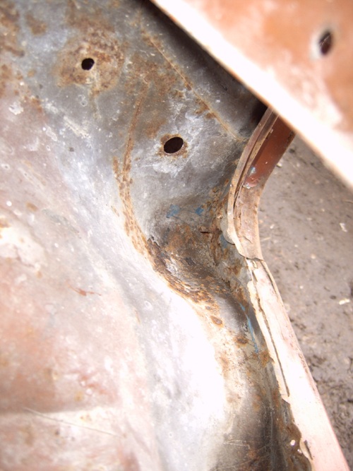

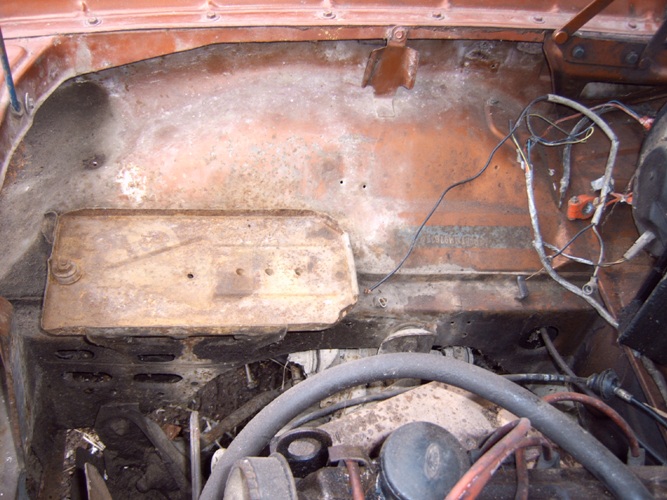

Kodus katkusin esiotsa lahti. Kunagi on see juhipoolsesse nurka paugu saanud ja paistab, et lausa 2 korda. Esimene kord on nurk ilusasti ära vahetatud, aga teise korra taastustööd on fotodelt näha. Või siis on asi lihtsalt katki jäänud või isu otsa saanud.
Stange tuli üllatavalt hästi maha, keegi hea inimene oli selle poldid vasemäärdega kokku teinud. Smile Teiste kruvikestega nii lihtsalt ei läinud. Mõni tuli välja puurida.
Esitulede taga olevad kausikesed on ideaalsed kohad muda kogumiseks, eriti veel, kui suunatule juhtme kummitihend puudu on.
Mõned fotod ka:
Õhtuks sain mootoriruumi sodist natuke puhtamaks. Hetkel on siis sellises seisus:

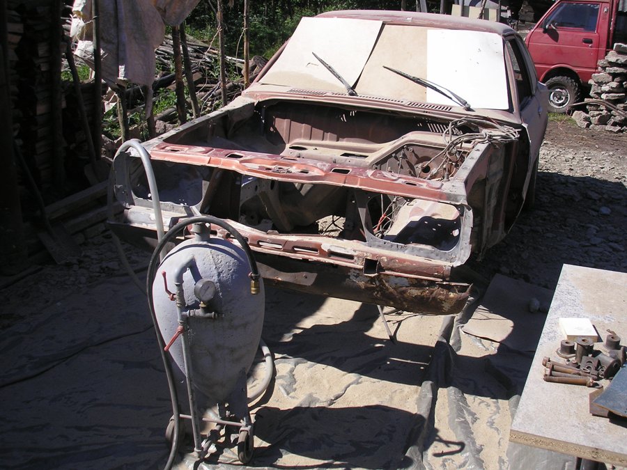

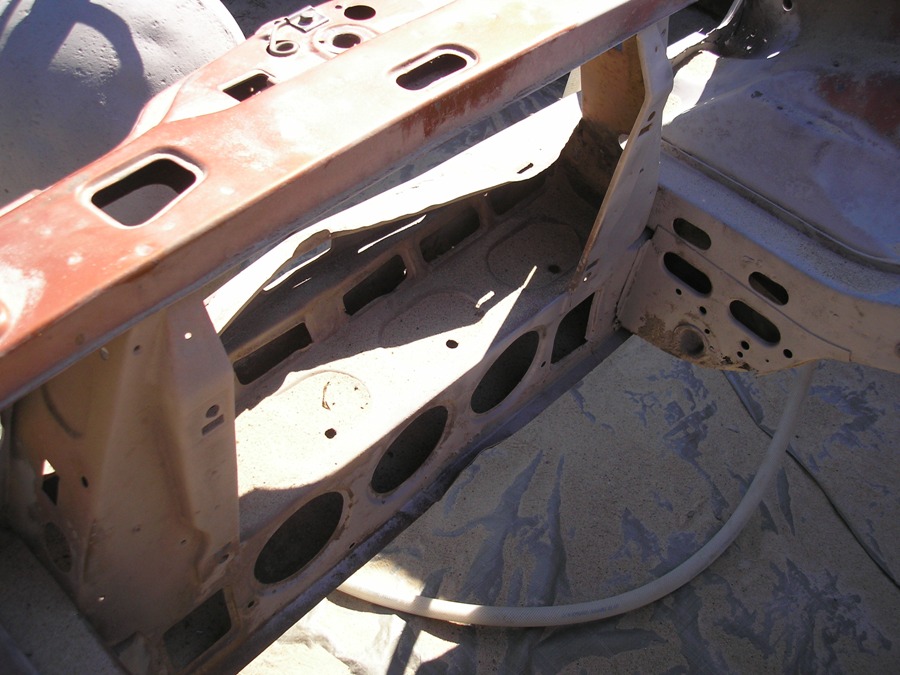

RE: Taunuse saamise lugu - tarko - 14-08-2010

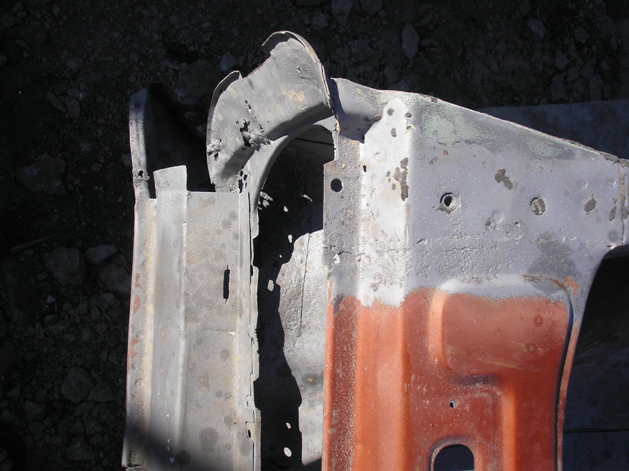

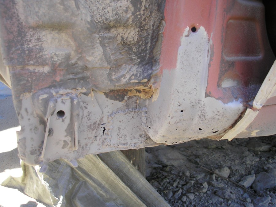

Vahepeal kiskusin esisilla alt, tegin kapotialuse puhtaks ja lasin selle liivapritsiga üle, lappisin ühe augu pedaalide all ja kiskusin ka doonorsilla laiali.
Tuleb välja, et 73. ja 75. a on juba niivõrd erinevad, et 75. a esisilla tala niisma ei lähegi 73. a Taunusele alla. Ülemised kinnitused on uuemal 5mm laiemad. Saaks muidugi seibe vahele toppida, aga minumeelest jääb porno. Aga kuna originaalil on parem õõts kivi otsas käinud, siis läheb 73. a tala ja 75. a õõtsad, käändmikud ja rummud. Lisaks on uuem juba stabikaga. Selle jaoks tekitan kerele sobivasse kohta kinnitused. Praegu on seal nagunii tühjus. Uuemal sillal on ka tehase poolt needitud sarniirid küljes, mis on hetkel veel täiesti korras. Vahetuast vajavad vaid amordid ja alumised kummipuksid. Ka need olid veel originaalid. Vanal seevastu on üks õõts kõver, amordid erinevad, sarniirid vahetatud ja läbi kah juba ning puksid on ka omadega õhtal. Piduriteks tulevad ette Ford Focuse ventileeritavad kettad ja Escort RX3-e supportid.
Uuem tagasild on ka juba stabikaga, seega läheb ka see alla, koos Focuse ketaste ja Scorpio supportitega.
Vasak esimene stangetagune nurk tuleb veel korralikult ära teha, enne oli seal mitu mm pahtlit peal. Lõikan lahti ja panen ilusasti ots-otsaga, nagu käib.
Hetkel on kõik liivapritsiga ülekäidud kohad happekruni all. Talveks tahaks esiotsa alusvärvi alla sada ja korraliku silla kokku ning külge monteerida. Siis võtan tagaotsa ja põhja käsile.
Panen siis asjade käigust mõned pildid ka:
Esipõll on kole hädine. Igatepidi kõver ja mitmest jupist kokku lapitud, ei teagi kohe, mis sellega teha. Õiguda vast ei maksa, pigem uus teha.
