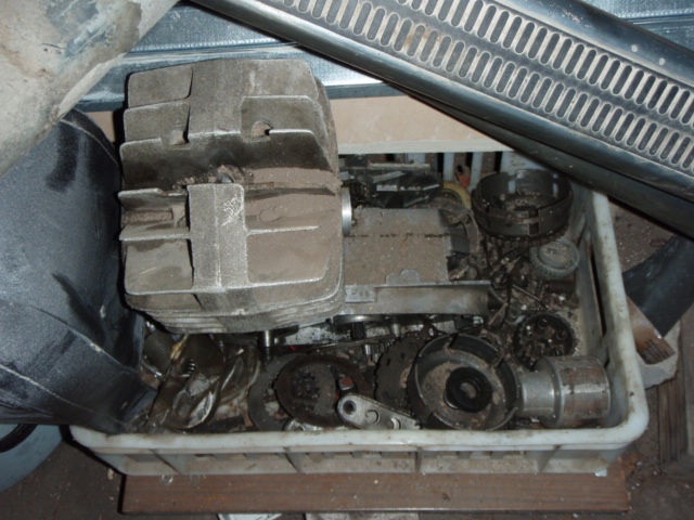

Võtsin end kokku ja pahteldasin-lihvisin ratta paagi ära. Kummaline oli, et seda oli vist enne (paagi ümber keevitamisel) tinapahtliga silutud, millest tulenevalt on see suht raske. Krossiratta kohta küll jama lugu, mul külavahel töristamise jaoks vahet pole. Maal on valmis vaadatud ka üks doonor-mootor, sellel mis ratta peal oli, haigutas käigukasti allosas auk. Doonori pealt saan korralikud karteripooled. Plaanis on see mootor teha nii korralik kui suudan ning veidike ka mineku poolest kaasa aidata - ülevoolud ja väljalase freesiga üle käia.

Lisaks võtsin algosadeks ka mootori, mis oli seest väga heas korras. Ütleks isegi nagu uus. Nüüd oleks vaja leida korralikud karteripooled, millele see kõik külge laduda, ning natuke silindrit tuunida.

Progress - alustasin mootori kokku ladumist. Kohe ka probleeme - kasutan vana tüübi väntvõlli (võllikaelad peenemad), millega siduri poolel on kõik ok, kuid geneka poolel simmerling võlli jaoks liiga suur. Vanal tüübil teadupärast on seal eraldi plaadike, mis kinnitub 3 väikese poldiga karteri külge. Uuel ainult simmerlingi pesa. Mõlemat tüüpi simmerlingid on ka olemas. Idee on treida simmeri pessa alumiiniumist võru, mille sisse paneks omakorda siis vana tüübi simmerlingi.
Teine probleem on seotud sidurikaanega - olemas on vana tüübi kaan (kickstarteri tagant ümar), kuid karter on uue tüübi oma (kickstarteri taga väljalõige).
Silindrit aitasin natuke järele, ehk siis väljalaske ajasin laiemaks (ovaalsemaks) ning töötlesin ka ülevoolud ja aknad kokku.
