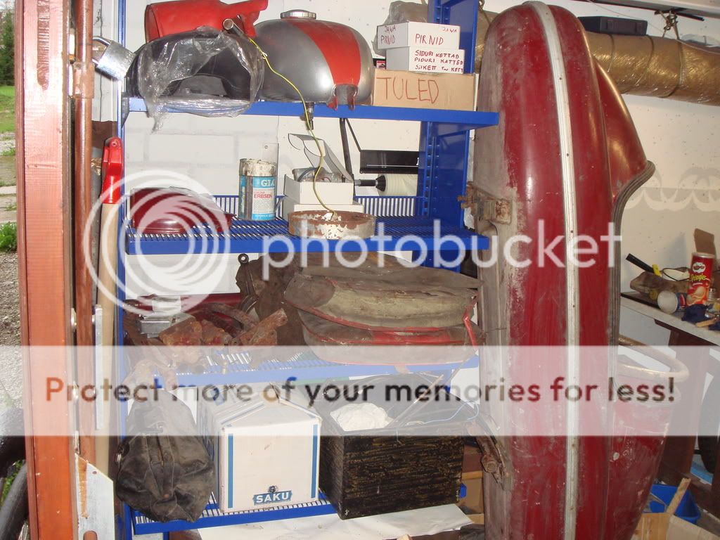

Velorex ja jupid mis oma õigest kohast raami küljes puudust tunnevad. Nagu näha on bensiinipaak, korvi istmed jt. jupid üsna halvas seisukorras.

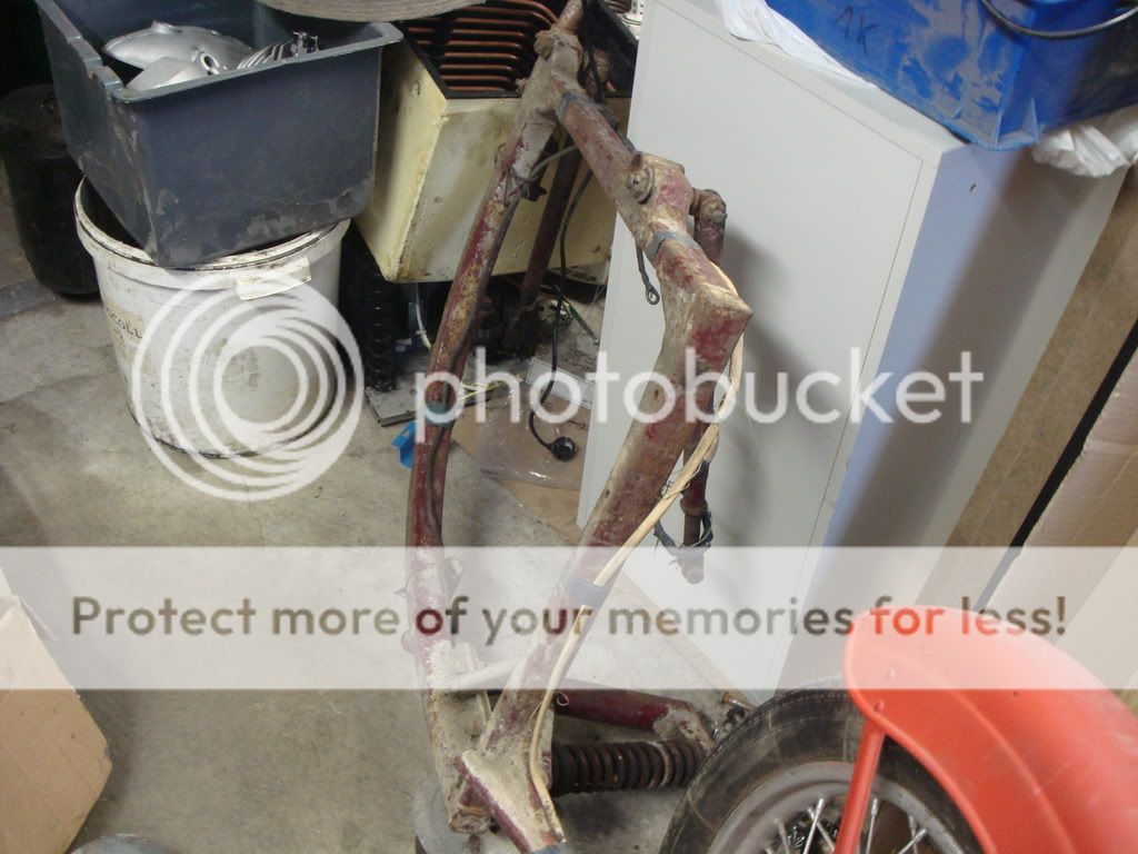

Külgkorvi raam

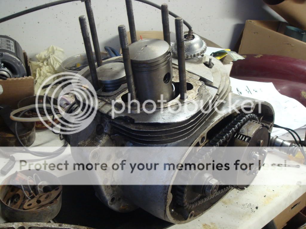

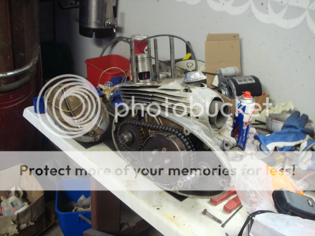

Ning mootor, mille sain ma samuti just sellises seisukorras.

Pilt käivitussektorist.

Käivitussektor peaks käima eraldi aluse küljes, mis kinnitub karterile kolme poldiga, paraku vähemalt minu silm seda neilt piltidelt küll ei seleta.

Täna sai veel mootor kokku pandud ning elektrisüsteemis näpuga järge veetud. Sädet kätte ei saanud. Vaatan ilmselt elektrisüsteemi veel kord kriitilise pilguga üle ning alles siis asun geneka kallale. Ütlen ausalt, et Jawa geneka suhtes tunnen tugevat hirmu. Kontaktid puhastasin ära, kuid ilmselt tuleb kogu genekas pulkadeni lahti võtta ja ära puhastada.

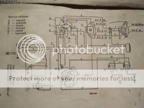

Kas kellegi leidub või teab kus leidub 354/06 elektriskeemi? Mul on originaal käsiraamatus küll olemas, kuid see on küllaltki ebatäpne.
Kui suurel määral erineb 350/360 elektriskeem 354 omast?

Mis elektriskeemi puudutab, siis see on identne 360 omaga ning 559 omast erineb vaid lisasilindri süütesüsteemi poolest. Vanematel 354 skeemidel on teine süütelukk ja spidomeeter ning osadel veel ampermeeter ka aga üldjoontes peaks olema sama jah nagu unicman ütles.

Selline on Jawa 354/06 elektriskeem ka minu manualis. Kui keegi viitsib natuke vaadata siis on näha erinevusi akujuhtme paigutuses 354/06 skeemis ning genekasse läheb tollel 4 juhet aga teisel skeemil 5 juhet.
Ja tundamtu 350 cc Jawa elektriskeem
RE: Jawa 354 1964 + velorex -
unicman - 09-09-2008
Ainus vahe neil kahel skeemil on see, et esimesel ei ole märgitud süüteluku klemmide tähistusi, teisel on olemas ja isegi juhtme värvid on ära märgitud, kuigi need ei pruugi sinu rattaga kattuda.

See "tundmatu" skeem tundub olema minu albumi pilt - see jawa 360 manuaalist tehtud pilt(oli kaasas ´67 aasta jawaga. Säde on tavaliselt kinni ikkagi kontaktides, kui ratas on kaua seisnud - võta kontaktid maha ja lihvi korralikult puhtaks, vajadusel asenda küünlad. Süütepoolid tavaliselt läbi ei põle ning nendest viga esialgu ei usuks.

Google otsing andis mulle sellise elektriskeemi ja ma pean mainima, et see on üks kõige täpsemaid skeeme, mida ma siiamaani kohanud olen. Niiet tänud sulle ats97
Tsitaat:Ainus vahe neil kahel skeemil on see, et esimesel ei ole märgitud süüteluku klemmide tähistusi, teisel on olemas ja isegi juhtme värvid on ära märgitud, kuigi need ei pruugi sinu rattaga kattuda.
Aga aku miinusklemmilt tulev juhe on samuti erineva paigutusega või ei mängi see rolli? Kas on võimalik, et selline paigutus on erinev tänu süütelukkude klemmide erinevusele?
