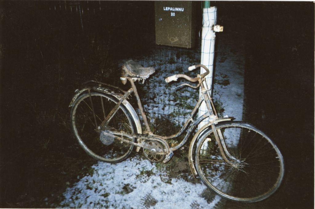

naisterahva jalgratas ETK Eteka, 1940.a. - valdo - 17-12-2009
Ratas raaminumbriga 7344 on valmistatud Tallinnas ETK jalgrattatehases millalgi 1940.a. kevadtalvel või kevadel. Rattal on kahe kõvera toruga raam kahe vahepulgaga, kandilise profiiliga vändad kinnituvad kiiludega. Ketiratas on tavaline "viisnurk", ajastule ebatüübiliselt on vänt ja ketiratas ühes tükis, st nad on kas kokku needitud või keevitatud ja neid ei saa üksteisest eraldada. Pedaalid on firmalt Uniom, millele viitab tolmukapsli otsas olev kilbi keskel asuv U-täht. Oma kujult on pedaalid ajastule tüüpilised, nende kummid on tavalise *******-kujulise mustriga.
Rattad on ajastule tüüpiliselt rantrehvidega, tagumiseks vabajooks on NSU. Sadulaks on kõvakatteline Lepper, tagumised vedrud on topelttoimega, eest läheb nahariba vedru juurde klambri alla. Sadulal tagasilt puudub.
Ketikaitse on ajastule tüüpiline. Helepruunid leistangiotsad on firmalt Hebie. Kett on ilma lukuta, lahtivõetamatut tüüpi, aga kuna tagakahvli ülaharu saab poltidega ka alt lahti võtta, pole ketti vaja lahti võtta, saab kinnisena vahetada. Rattal on kangidega esipidur, helkur on nn "punnsilm"-tüüpi.
Musta värvi raam on kaunistatud peente hõbedaste ja tumehallikas-siniste triipudega. Ülemise toru peal on trükitähtedega ETEKA, püsttoru peal sinisel väljal on ümar embleem. Umbes sarnane embleem kordub tagaporilaual. Galvaanikast on kasutatud nikeldamist, nii rataste kui ka porilaudade keskosad on kaunistatud poolläbipaistva rohelise laia triibuga, millede kummaski servas on kitsas must triip. Kodarate rummupoolsetel otstel on ristikulehekujuline embleem.
Kui ETK Original oli tehase nn luksmudel, siis ETEKA oli odavam nn tavamudel. ETEKA naisteratas erines Originalist järgmiste nüansside poolest:
1. Vabajooks oli Originalil Torpedo, ETEKA-l NSU.
2. Esikahvli pea ehiskapsli nikeldatud seelik oli Originalil sügav, ETEKA-l aga palju madalam.
3. Galvaanika oli ETEKA-l õhem (mulle tundub igatahes nii).
4. Esiporilaua alaosa oli Originalil külglaienditega, ETEKA-l polnud.
5. Sadul oli Originalil pehmekattega, ETEKA-l kõvakattega.
Konkreetne ratas on üsna hästi säilinud ja seisnud kõik aastakümned väga vähe kasutatuna. Kõik sõlmed ja laagrid on praktiliselt nagu uued ja rattakotis on tehases sinna pandud võtmed kasutamata kujul. Rattale tehases alla pandud rehvid on praktiliselt kulumata, sama võib öelda punasest kummist valmistatud sisekummide (lohvide) kohta. Laagrites on igal pool uue välimusega tehases pandud määre, nagu oleksid nad eile kokku pandud. Samas välimuses, st täiesti uue "näoga" on veljed rehvide alt.
Rantvelje rehvialune "õnarus" ei ole huvitaval kombel nikeldatud, vaid on värvitud hallikassinise kruntvärviga, umbes sellise tooniga, nagu on raamil tumedamad triibud. Ka porilaudade siseküljed on kaetud sama värviga, ka need nikeldatud ei ole.
Kõik kolm õlitusniplit (ratastel ja keskjooksul) on nn "tipuga kiivriga" tüüpi. Esiratta rummu (36 kodarat) võimalikke kirjasid ei ole ma oma laiskusest veel välja puhastanud.
Ratas on pisidetailideni säilinud algsena, kuigi mitte ka päris 100% komplektsena. Kadunud on kell, pumbaklambrid ja ka pump ise, samuti ühe pedaali tolmukapsel. Murdunud on porilauaembleem. Puudu on ka kleidivõrk. Valesid detaile rattal küljes ei ole, st kõik muu on algne.
Samas on ratas mingil perioodil seisnud niiskes ruumis ja saanud mitmeid niiskuskahjustusi. Nii kõik galvaanikaosad kui ka must värv on väiksemate mahakoorumiste ja roostelaikudega. Tõenäoliselt õnnestub valdav enamik värvist ja galvaanikast taastamisprotsessil säilitada roostet keemiaga seisma pannes.
Kindlasti tuleb uuendada tagavelje, ketiratta, väntade ja pedaaliosade niklikiht, sest seal on rooste tugevalt roninud galvaanika alla - selliseks jättes hävib kogu materjal aja jooksul üsna kiiresti. Mujal õnnestub roostetamine vast keemiaga seisma panna ja säilitada algne pinnakate veidi kahjustatud kujul. Värvitud detailide osas näib, et piisab rooste seismapanemise järel värviparandustest, vaid ehk esikahvli osas on see hetkel veel küsitav.

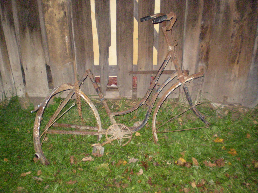

Pildid sellisena, nagu ma selle ratta sain, st enne igasuguseid töid selle juures:

Üleeile jõudsid ratta korrastustööd (osalised restaureerimistööd) lõpule. Lühike lakooniline kokkuvõte tehtust (võibolla on kellelgi kaas-jalgrattarestauraatoritest siit midagi kõrva taha panna):
- Uue nikkelkatte said esivelg, vändad, ketiratas, pedaalid (st kõik pedaali pisidetailid mutriteni välja), kõik pidurihoovastiku detailid, tagarumm, porilauatraadid, rattamutrid, osa kodaraid ja veel igasugust peenikest pudi kruvide, mutrite, seibide, sadulanaha neetide, riistakoti luku jm näol. Ühesõnaga - uuenduskuuri läbisid kõik detailid, kus nikkel oli üle 40% kahjustatud ja rooste oli oluliselt sinna alla roninud. Ülejäänud nikkelosadel (sadula kõik detailid, leistang, esirumm, tagavelg, porilauad) jäi vana nikkel - eemaldatud sai vaid kohad, kus rooste oli alla roninud ja rooste sai keemiaga ära neutraliseeritud. Jah, alumiiniumvärviga parandatud nikkel pole väga ilus asi, aga ma tahtsin säilitada algsed triibud ja algse embleemi, kuid samas panna ka roostetamisprotsessi seisma, et asi säiliks veel aastakümneid.
- Värvkattel sai tehtud pisiparandusi kohtades, kus värv maas oli või allaroninud rooste oli selle kobrutama võtnud. Sellele eelnes rooste neutraliseerimine keemiaga. Järgnes kogu värvkatte poleerimine, kuna algne värv oli aastakümnetega üsnagi tuhmiks ja matiks muutunud. Täiesti sai uuendatud esikahvli värvkate, kuna seal polnud midagi vana lihtsalt võimalik alles jätta. Parandusi sai tehtud umbes 10-15% pinnast (esikahvlit arvestusest välja jättes).
- Värvkatte ehistriipe üldiselt uuendatud ei saanud - niipalju, kui neid oli alles jäänud, niipalju neid ka alles jäi (poleerida sai väga ettevaatlikult, et õhukest triibuvärvkatet maha ei kulutaks). Erandiks on uue värvkatte saanud esikahvel, mille kahevärviline triibutus sai täies mahus uuendatud.
- Uuesti sai peale maalitud esivelje triibutus, tagaveljel ja porilaudadel sai algset triibutust (lai läbipaistev roheline, servades kitsamad mustad) oluliselt parandatud.
- Asendatud sai tööriistakoti purunenud rihmad. Nii tööriistakotti kui ka sadulanahka sai töödeldud nahahooldusvahenditega.
- Asendatud sai mõned puuduvad pisidetailid (paar kruvi, kell, ühe pedaali tolmukapsel)
- Kõik detailid ja koostud sai puhastatud, korrastatud, määritud, reguleeritud jne, pisivigastustega nikkel- ja kroompinnad sai varustatud kaitselakiga.
- Keemiliselt sai töödeldud rehve (ratta algsed rehvid, rantäärisega Veith Extra Prima Bergtyp 28 x 1 5/8") ja parandatud neis paar torkeauku. Õhukummide ventiilid, mis olid vahepeal vahetatud uuemate vastu, sai asendatud ajastule sobivatega (ketiga katted).
- Rattale sai külge monteeritud 1940. aasta numbrimärk (mis sai armetust, rooste poolt väga puretud seisust restaureeritud) ning ajastutruud kleidivõrgud (olen neid uutena kokku ostnud Saksamaa vanatehnikalaatadelt).
Sellisena on ratas isegi enam-vähem vaadeldav ja peaks normaalsetes hoiutingimustes säilima veel pikki aastakümneid. Loomulikult riivab silma mitmete nikkeldetailide (leistang, tagavelg) ja värvi veidi "kulunud" olek, kuid ma olen viimasel ajal võtnud omaks põhimõtte, et igal pool, kus on vähegi võimalik vana säilitada, tuleb see säilitada, st seda hädapäraselt parandada ja hävimisprotsessid seisma panna. Nagunii ehitan üles ka selliseid rattaid, kus ei ole midagi säilitada ei galvaanikast ega ka värvkattest ja seal tuleb nagunii kõiek uuesti teha. Las siin jääb alles vana hõngu!
Minu käsi igatahes ei tõusnud näiteks porilaudade enam-vähem peal olevat nikkelkatet koos triipude ja tagaembleemiga maha kraapima...
Lõpuks ka pildid (trotsides sombust varakevadist ilma) :
[Pilt: etke_1.jpg]
[Pilt: etke_2.jpg]
[Pilt: etke_3.jpg]
[Pilt: etke_4.jpg]
[Pilt: etke_5.jpg]
[Pilt: etke_6.jpg]
[Pilt: etke_7.jpg]
[Pilt: etke_8.jpg]
[Pilt: etke_9.jpg]
[Pilt: etke_a.jpg]
[Pilt: etke_b.jpg]
[Pilt: etke_c.jpg]
[Pilt: etke_d.jpg]
RE: naisterahva jalgratas ETK Eteka, 1940.a. - kass - 29-03-2010
Ilus ratas, ilus ratas ! Oleme enne ka natuke vaielnud teemal nikkel - kroom. Pildi järgi pakuks ka siin, et lenks, sadul , vb porikad on hoopis kroomitud olnud, seda miudugi ainult pildi järgi Rolleyes
