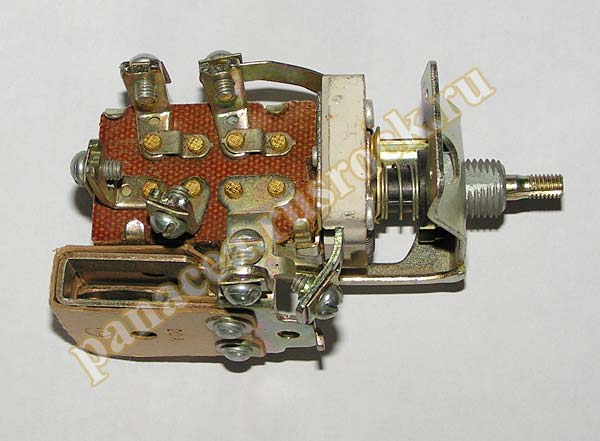

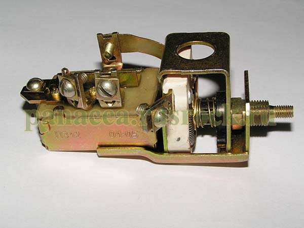

Originaali ei leidnud aga mingid asendused leidsin. Kui sul niikuinii mingi asendus, ehk siis mõni neist:

Jah need mõlemad on mul olemas, joonise tegin kolmandast versioonist.Esimene peaks olema Gaz tüüpi veomasina oma ja teine oli mul eelmise Volga(1963) peal.

Kui seal sinu joonisel on alumisel pidev vool peal, siis kahtlustan lüliti riket. Lülitusplaat on jäänud asendisse, kus annab voolu peale ja pole enam liigutatav.
Vene foorumid räägivad ka sellest, et lüliti teises astmes tohib uuemal ajal olla vaid parktuli. Sõidutuled on kolmandas asendis (pool ja täis).
