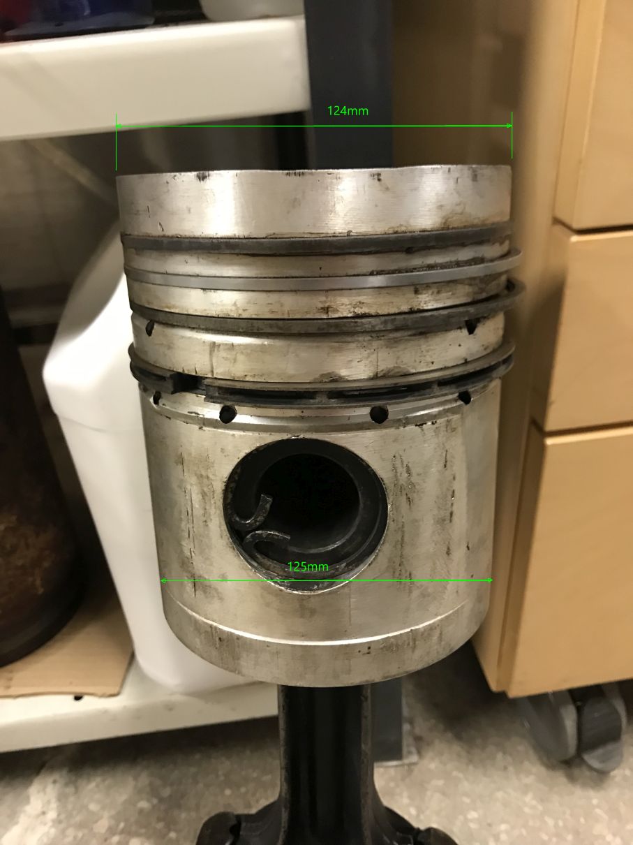

Radiaator sai pesu Plexuga, see võttis päris hästi. Radiaatori vannid on veetihedaks tehtud ja kontrollitud, paar imepeent auku on kuskil messingtorudes, aga need saab ehk mingi radikatihenduse ainega kinni. Jaotuskarp kolina pärast lahti võetud. Vahehammasratta kuullaagrid on katki ja kütusepumpa vedaval hammasrattal mutter lahti. Katkiste laagrite pärast kõik hammasrattad viga saanud. Võtsin tagavaramootori lahti, seal õnneks need asjad kõik terved. Mure on aga hülsiga, tundub olevat roostes, kahjuks ei oska ise hinnata kui heas seisus on või kuidas/kas saab korda ilma puurimata ja kui puurida, siis kust saab rem. mõõdus kolvi. Kolb ise tundub hea, kaks ülemist rõngast oli kinni aga need sai lahti. Kes puuriks-hooniks?
RE: Küsimusi DT 14/DT 20 kohta - lauren - 13-02-2025
Lase hülss hoon+õli puhtaks, ei ole üldse välistatud, et töötab veel edasi.
