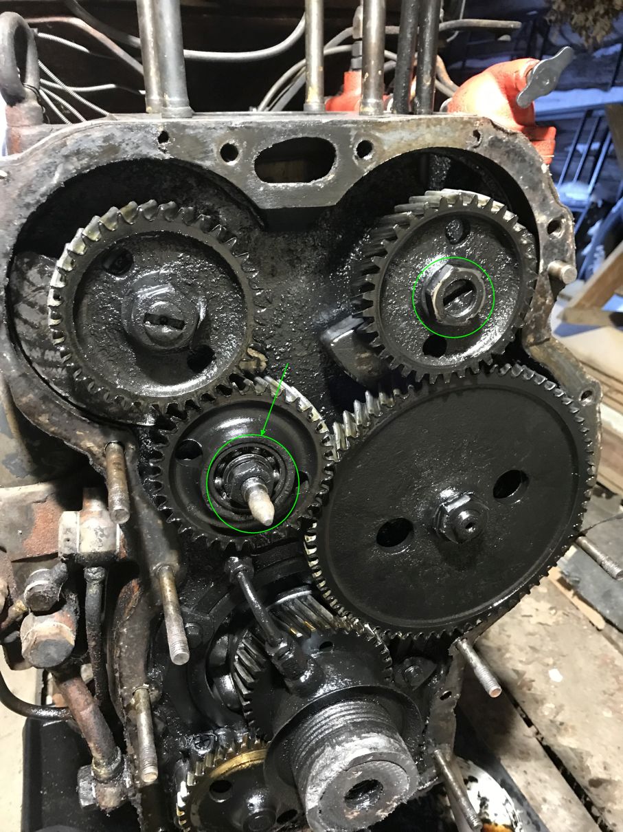

See traktor on täitsa olemas, sai varasügisel proovitud käivitamist. Bensiini pealt sai käima nagu naksti aga siis tuli välja ka üks viga, miks kunagi seisma jäi. Surve veesärgis, klassikaline lugu, plokikaane tihend. Lisaks sellele on aeg koostöös korrosiooniga purenud radiaatori terasosasid seestpoolt, niiet mitmed augud väljastavad jahutusvett sinna kuhu vaja pole. Võtsin radiaatori juppideks ja tõesti, kui väljastpoolt on radiaatori vannid tsingitud ja tsink enamasti 66 aasta kohta hästi peal, siis seestpoolt on kole. Päris palju kraatreid, fotol märgitud tumedamad kohad, osad läbivad ja varem parandatud. Siit küsimus: kuidas on mõtekas seda parandada? Tinutada, nagu varem tehtud? Määrida mingi epo taolisega seestpoolt kogu vann kokku, enne liivapritsiga haljaks? Mis veel? Ja kuidas saab paakunud õli radiaatori sisepinnalt kätte? Ehk siis need peened lapikud messingtorud on õlisodi kui mitte päris täis, siis üsna palju. Mida saab teha mootori eesotsas olevate hammasratastega, mis nukvõlli ja kütusepumpa ning süüdet käitavad? Kolisevad hirmsal kombel kui mootorit ringi ajada.

Radiaator sai pesu Plexuga, see võttis päris hästi. Radiaatori vannid on veetihedaks tehtud ja kontrollitud, paar imepeent auku on kuskil messingtorudes, aga need saab ehk mingi radikatihenduse ainega kinni. Jaotuskarp kolina pärast lahti võetud. Vahehammasratta kuullaagrid on katki ja kütusepumpa vedaval hammasrattal mutter lahti. Katkiste laagrite pärast kõik hammasrattad viga saanud. Võtsin tagavaramootori lahti, seal õnneks need asjad kõik terved. Mure on aga hülsiga, tundub olevat roostes, kahjuks ei oska ise hinnata kui heas seisus on või kuidas/kas saab korda ilma puurimata ja kui puurida, siis kust saab rem. mõõdus kolvi. Kolb ise tundub hea, kaks ülemist rõngast oli kinni aga need sai lahti. Kes puuriks-hooniks?

Eelnevalt juba jutuks olnud käivitamiskatse edasiarenduseks: Bensiini pealt läks tööle ja andis kohe teada, et plokikaas ja plokikaane tihend vähemalt tahavad remonti. Võtsin kaane maha ja viisin spetsialistidele (ksf Urmast). Selgus, et klapid sügavale kulunud ja juhtpuksid ka hirmsa loksuga. Mul kunagi tagavaraks ostetud mootor olemas, sealt plokikaas maha ja kontrolli. Oli parem ja sai lihvitud ning muidu ka korda. Kolina parandamiseks pöördusin tagavaramootori poole ja seal hammasratastega kõik parimas korras. Kuna katkiste laagritega hammasratta võll oli mootoriploki sees kõvasti loksunud, siis tuli otsus, et kasutusse lähebki tagavaramootor. Sai kogutud hoogu ja mootorivahetus ette võetud. Iseenesest pole see keeruline protsess aga on vaja mõnda tehnilist abivahendit kuna mootor, eriti hooratas on paganama raske. Õnneks oli kasutada laotõstuk, väga mugav! Asendasin väntvõlli tagatihendiks oleva vildi ja paigaldasin uue simmerlingi sidurivõlli otsale, samuti väntvõlli esimesed tihendid. Muude tegevustena sai ette võetud siduri „survelaagri“ hoovastiku tiftide vahetus ja esisilla kiige võlli ning mootori ees oleva tugipuksi vahetus. Viimased sain poest uued, sobisid T-25 omad.
