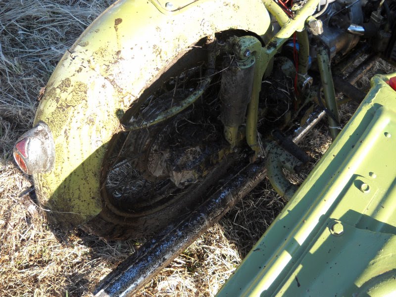

Viskan ka siia pildi külka algseisust, kui ma ta sõna otseses mõttes maaseest välja tõmbasin. Korviratta velg oli nii pude, et läks pooleks lihtsalt.Wink

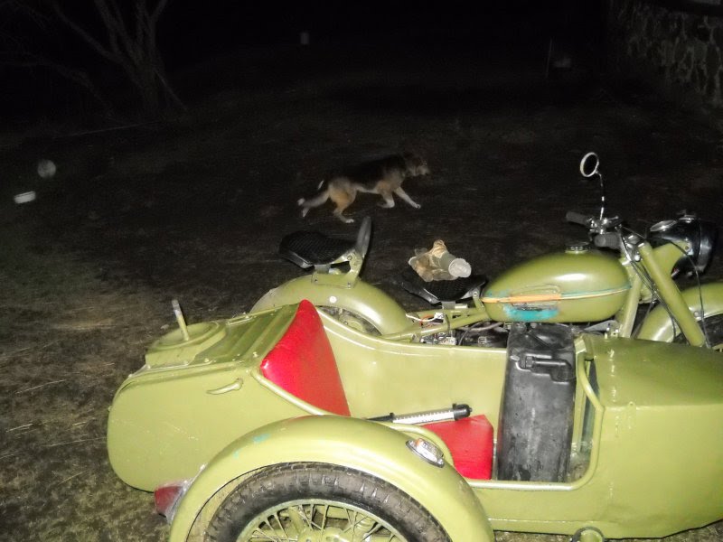

Käisin "metsas"
Keset kuuvalget ööd võisid rahulikult und magavad aleviku inimesed kuulda teatud podinat ja ainult vanemad inimesed piilusid kardinate vahelt välja, sest ei tahetud uskuda oma kõrvu. Aga nad ei pidanud pettuma. Vana emm, sangas noor tundeg, kellel ilmselgelt öö ja päev sassi pidutsetud sõitis suvilasse, et koerale süüa andaBig Grin
Mis see kell võis olla? mingi pool 2 vast oli. Kui juba oli teise maakohta sõitetud ja koerale süüa antud, siis mõtlesin, et viin metssigadele ka süüa. 100m enne söödakohta uppusin mülkasse ära ja tsikli tulede valgel oli näha seakarja, kes justkui irvitasid mu üle, aga ämbritäis nisu ja lahkusime sõpradenaWink

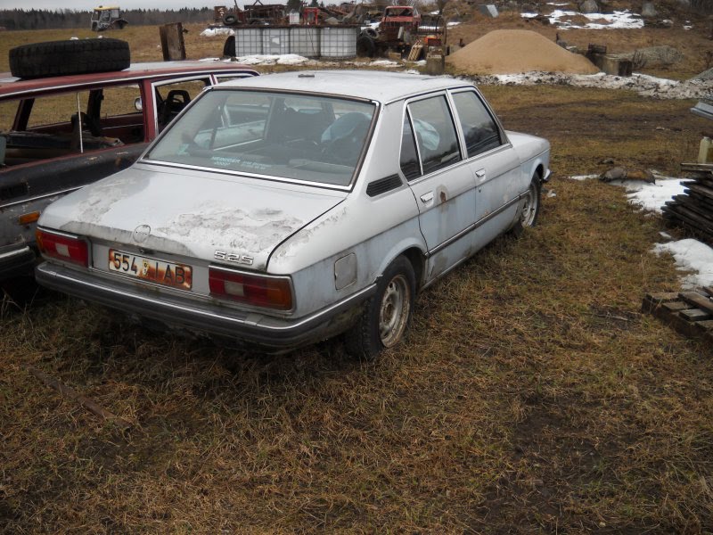

Paar pilti ka mu lemmik-bmwst, sai talt kate pealt võetud:
Kõrval seisab sihikindlat ka mu esimene auto, mille sain enne kui mu vanuseks oli 2 kohaline arv. Hoolimata ta räsitud välimusest, tiksub kapotialune endiselt kui voolu ja joodavat anda. Cool
