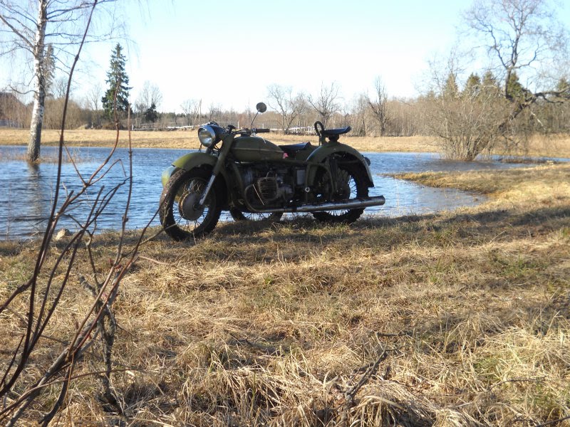

Umbes aastapikkune otsimine kandis lõpuks vilja ja astusin ka lõpuks raskeliigasse, kui sai koju veetud K-750M Big Grin Tehasest on aparaat välja lubatud aastal 1969, nii et minust on ta 21 aastat vanem.
Pilti ka:
K-750M
Julgen väita, et paak on vale, summutid on ka vist mingi teise aparaadi küljest, rohkem nagu ise ei tuvastanudki, siinkohal palun asjatundjate nõu, et tuvastad ülejäänud puudujäägid. Meeldiv üllatus ootas mind tagatule juures, leidsin sealt töökorras pirni, aastast 1969Big Grin
Katkusin eile masina juppideks, mootor on seisnud mitu aastat, karpad on ikka paksult mingit sodi täis, aga mootor käib kenasti ringi.
Tunnen huvi originaal paagi vastu,esimene porilaud, külgkorvi porilaud, eriti hea kui oleks koos tuledega kuluks ka marjaks ära, äkki kellegil on juhtumisi üle?
Kuna masin jääb rohkem kruusa- ja metsateedele, siis on ka vajadus krossirehvi järele. Aga sellel peaksid need nagad olema ainult peal, mitte külgedel, sest kardaan on rehvile väga lähedal.
Sellised oleksid väga viisakad.
Kõigile päikest, ja et see kevad kiiremini tuleks, et saaks aga erinevaid teid mõõtma minna.

millegipärast 69. aastal tehti ainult helesiniseid K-sid Cool
esmapilgul hakkas silma ka dnepri k-kast,millega on mugavam sõita(automaatsidur ja R-käik) ,eriti kui niisama metsavahel temaga sõidad.

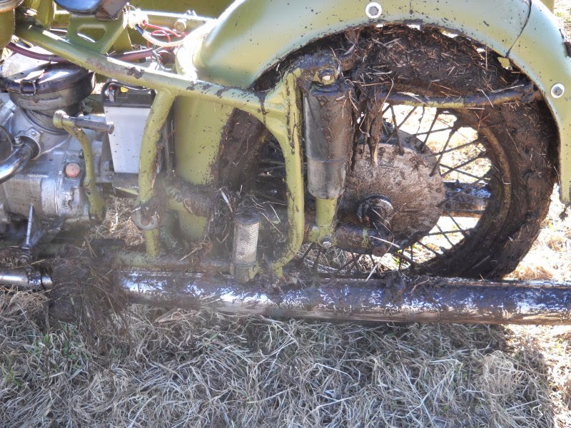

Käisin "metsas"
Keset kuuvalget ööd võisid rahulikult und magavad aleviku inimesed kuulda teatud podinat ja ainult vanemad inimesed piilusid kardinate vahelt välja, sest ei tahetud uskuda oma kõrvu. Aga nad ei pidanud pettuma. Vana emm, sangas noor tundeg, kellel ilmselgelt öö ja päev sassi pidutsetud sõitis suvilasse, et koerale süüa andaBig Grin
Mis see kell võis olla? mingi pool 2 vast oli. Kui juba oli teise maakohta sõitetud ja koerale süüa antud, siis mõtlesin, et viin metssigadele ka süüa. 100m enne söödakohta uppusin mülkasse ära ja tsikli tulede valgel oli näha seakarja, kes justkui irvitasid mu üle, aga ämbritäis nisu ja lahkusime sõpradenaWink
