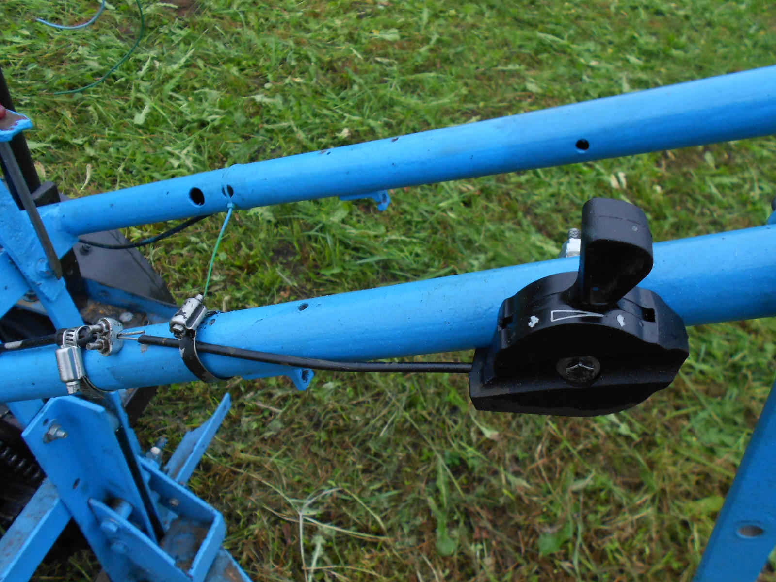

deeremees - 13-09-2015
Kas pildil punase ringiga tähistatud objekt on kütusekorrektori hoob.

Jossu - 13-09-2015
maakeeles peaks see olema Toores. Külmalt vajalik. 50 50, mõnel ei mõika see midagi, mõnel ilma selleta üldse käima ei saa
Just seda ma teada tahtsingi, kuna mu motopokil (T200T mootoriga) hakkas mõni aeg tagasi karburaator K36G jamama. Selgus siis see, et nö. (tooreklapp) kütusekorrektori hoova tross oli kinni jäänud ja ei avanud, sulgunud karburaatoris olevat kütusekorrektori nõela. Sellest oli tingitud mootori käima minek kah. Viskasin selle pika juhttrossi minema, panin lühema trossi karburaatorit, et saan teatud asendis ka ära fikseerida. Masin töötab nüüd hoopis teistmoodi. Ühesõnaga minu masinal see kütusekorrektori hoob töötab. Suletud asendis töötab, avatud asendis sureb mootor välja ehk siis jääb nälga.
Soov oleks leida uuem karburaator K-65G, saaks selle vana K 36G karpa välja vahetada.

huvi5 - 13-09-2015
Kui soojalt ka välja sureb ilma tooreta on järelikult vaja segu rikkamaks keerata. Toores siiski ainult külmkäivituse lihtsustamiseks välja mõeldud.

deeremees - 15-09-2015
Sain siis kuidagimoodi vanast karpast asja, isegi töötab. Oskade öelda kas mootori töötamine on hetkel normaale. Panin uue kütusekorrektori hoova (kasutusse läks vana muruniiduki käsigaasi hoob ja tross).
