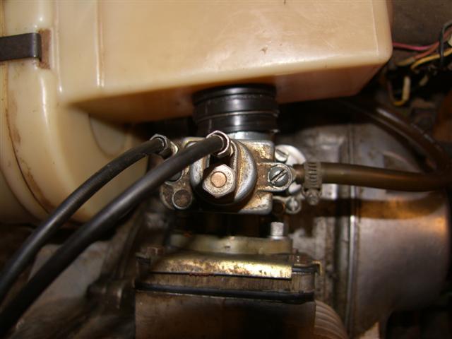

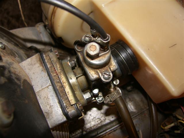

Milline neist on tühikäigu-reguleerkruvi:
Ja mis nende ülejäänute tööülesanded on?
Kummitama jäi veel ka kang juhtraua vasakul poolel. Selleka peaks vist õhuklappi reguleerida saama?

tühikäigu jaoks on see suur mutter karpa kaane keskel - see tõstab-langetab segusiibrit. Peast pakkudes päripäeva keerates tõstab siibrit - põõrded suurenevad. Vastupäeva laseb siibrit alla - põõrded alanevad.
Vasaku lenksu peal hoob on tõesti külmkäivituse rikastus. See on see teine tross, mis karpasse läheb. Tõõpõhimõte pole mitte õhuklapi sulgemine vaid avab lisadüüsi segu rikastamiseks. See vidin on suhteliselt kapriisne- nimelt minu masinal on hoova käik natuke liiga pikk ning sellega tõmmatakse düüsi avav nõel oma pesast välja karpas.
Segu reguleerimise jaoks on tavaline koonuskruvi - vasakul küljes vedruga kruvi.
Kui tüli ei tee ehk saad teha pildi ka mootori küljelt niii, et karburaatori alt paistab läbi- huvitab kuidas karpa selle vahetüki abil silindri külge kinnitub ning palju karpa ujukikausi ning sidurihoova vahele ruumi jääb.

Tänan vastamast. Huvitav,sest seda mutrit keerates ei muutunud miski.

(11-06-2010, 23:38 PM)motoblokk Kirjutas:  Huvitav,sest seda mutrit keerates ei muutunud miski.
Keera julgelt lõpuni mõlemale poole kuni põõrded tõusma hakkavad. Ei mäleta peast kas põõrete tõstmiseks oli sisse või välja vaja põõrata seda... täna tundib loogilsem välja hoopisToungue

segusiibrit peaks ikka liigutama see mutter, kuhu tross sisse jookseb, see teine mutter võib olla segunõela stoppermutter näiteks??

(12-06-2010, 09:34 AM)hullmaks Kirjutas:  segusiibrit peaks ikka liigutama see mutter, kuhu tross sisse jookseb, see teine mutter võib olla segunõela stoppermutter näiteks??
Ei tahaks vaielda aga trossi pingutamisega tühikäigu põõrdeid küll ei reguleerita- gaasitrossil peab (nagu kõigil teistel trossidel) olema ka vabakäik paar mm. Need keermestatud otsad rutska juures ja karpal on just trossi pikkuse timmimiseks.

28. винт для регулировки малой частоты вращения коленчатого вала;
selle kruvi all on kraega tihvt, mis ulatub siibrini - muttrit üles keerates tõstab see ka siibrit.

Üks mis kindel, tühikäik puudub ka peale seda mutrit keerates.
