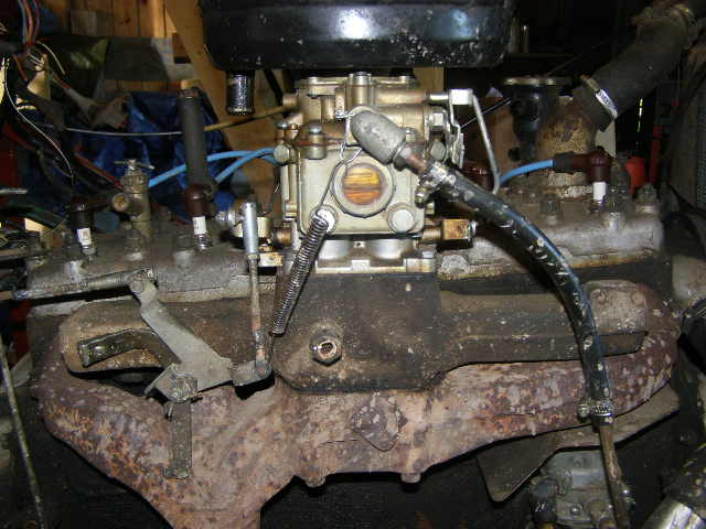

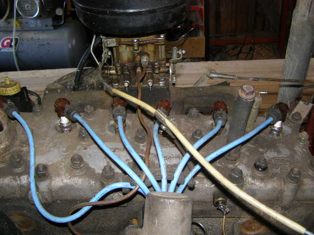

Kus asub see vaakumvõimendi ja vaakumtoru? Tegin ka mõne pildi:
RE: Gaz 52 mootor töötab ainult kinnise õhuklapiga -
gruppen -  17-06-2010
Vaakumvõimendi asub kabiini tagumise osa all, juhipool servas. Kinnitub raamitala külge. Tõenäolisem on küll, et kuskilt on võimendi vaakumtoru või ühendusvoolik puruks hõõrdunud või mädanenud. Enda kalluril oli täpselt sama jama - süüdlaseks auguga voolik.
Peale kolmanda pildi vaatamist järeldan, et sul pole vaakumvõimendi üldse ühendatud. Selle koht on kollektoris näha aga kas see on läbiv auk, või on sinna midagi ette pandud. Ei oska öelda. Kui see lahti on siis on probleem seal..

See ava mis on karburaatori all ja sisselaske küljes, sinna on keeratud polt otsa kus on kuul sees, arvan et seal mingit probleemi pole, kuid pean kindlasti üle kontrollima veel kord.
Aga mis toru läheb jagaja juurest karburaatori külge? See toru tundub olema natuke lahti jagaja juurest, käsitsi annab liigutada.

 (17-06-2010, 10:22 AM)aksel123 Kirjutas:  Aga mis toru läheb jagaja juurest karburaatori külge? See toru tundub olema natuke lahti jagaja juurest, käsitsi annab liigutada.
Vaakumkorrektor. Peaks kindlasti kinni olema - kuigi ma ise ei tahaks uskuda, et see NII suurt jama võib korda saata

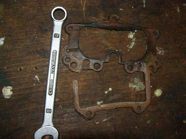

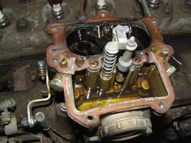

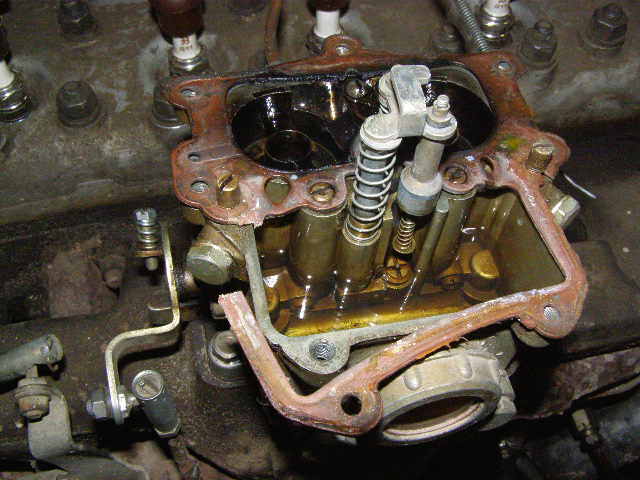

Nii, tundub et sain probleemile jälile
Kas Tartus on üldse sellist poodi kus sellist tihendit leidub?
madis1080 -  17-06-2010
Soovitan otsida kuskilt kasutatud karbuss millel korras Nsv aegne tihend. Endale mossele panin Made in Rossii tihendi ja see oli peale paari sõitu kivikõva ja lekkis ja lahti võttes tõmbas lainesse julmalt.

Kas süüte järjekord on õige?

Kuidas kontrollida süütejärjekorda ja tektoliithammasratast?
h2rra -  18-06-2010
OIOIOI... PLOKIKAANE peale on "vormiga" valatud RIDA numbreid.....
15 362 4   St. vanasti õpetati" DOOSAAF" autokoolis nii.... 15 pudelit viina, 3.62(rubla) 4 peale ...St153624 on süütejärjekord KÕIGIL 6 silindrilistel mootoritel 1. silindri küünla keerad maha....eemaldad jagaja kaane....ja paigaldad "prundi" 1. küünla auku... nüüd keerutades mootori väntvõlli kas vända abil või mutrivõtmega leiad ülesse "ÜSS" st ülemise surnud seisu. St prunt lendab ära 1. silindril.... vaadates nüüd eemaldatud jagaja kaanega jagaja rootorit..saame teada umbmäärase koha kus peab toimuma küttesegu süütamineja nüüd edasi ...153624.. süütejärjekord õige... ja siiis süüde õigeks. ja küttesegu peab süttima. 6 silindrilised ja püstklappidega mootorid on lihtsad nigu ... jalgratas
2715 -  18-06-2010
 (18-06-2010, 21:42 PM)aksel123 Kirjutas:  Kuidas kontrollida süütejärjekorda ja tektoliithammasratast?
Tööjärjekord on 51 mootoril 153 624.
Esimese silindri õige asendi leidmiseks võtta maha esimene küünal ja ja vändaga mootorit keerata kuni sõrmega on küünlaaugust survet tunda.
Nüüd keerata edasi kuni jagaja rootor jõuab mingi jagaja kontakti kohale ja see panna esimeseks.
Teised juhtmed siis jagaja pöörlemissuunas(järgmine 5 silindrile jne.).

Sõduri moodi- esimene küünal välja, kaltsutropp asemele. Aeglaselt vändata. Kui tropp sutsuga välja lendab, on esimeses silindris töötakt ja jagaja rootori messingots on jagaja kaane 1.sil kõrgepingejuhtme kohal. Päripäeva järgmine juhe läheb 5.dasse, jälle järgmine 3.dasse. Siis 6 ja 2 ja 4 silindrile ja ongi 2 tiiru väntvõlli või üks tiir jagajaga tehtud. Tekstoliithammasratast saab näha peale  väntvõlli rihmaratta eemaldamist ja ovaalse hammasrattakarbi mahavõtmist. Vändates näeb, kas nukkvõllil olev metallsüdamik ja tekstoliidist hammasvöö ikka on üks tervik.
