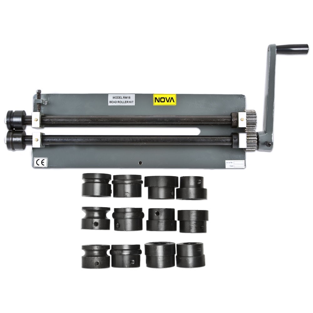

Pole küll käsiajamiga masinaga kunagi proovinud aga eeldatavasti saab sellega valtsida kuni ca 1 mm paksust karastamata terasplekki. Paksema pleki puhul võib väntajal raskeks minna ja masina konstruktsioon läbi painduda.
Komplektis võiks olla veel mõned rullid lisaks. Neid saab muidugi ka ise valmistada kui treipink või tuttav treial olemas. Hea oleks rullid ka karastada
Põhimõtteliselt saab selle masinaga lehtmaterjali painutada, kõverdada, lainestada ja freesida.

Rohkem ikka ämbritegija riist. Sikemasinaga ka hädad- saab plekitahvlit vaid äärest (Baracuse isendil 17 cm ulatuses) töödelda. Pikk sirge paine kipub veidi laineline tulema- sõltub etteande sünkroonsusest väntamisega. Tsingitud plekil kipub kaitsekihti vigastama, hiljem roostetab. Vihmaveerenni tegemisel plekipainuti kindlasti parem. Tegemiseks vaja vaid paar meetrit raudteerelssi, nurkrauda ja keevitusaparaati. Väga hea omatehtud plekipainuti Suure-Jaanis hr Demidovil. Osta ee sikemasin muidu asjalik, kaasas palju erinevaid profiilrulle, kuid palju raha selle alla ei paneks. Rullõikamist seal tõlgitud millegipärast freesimiseks.

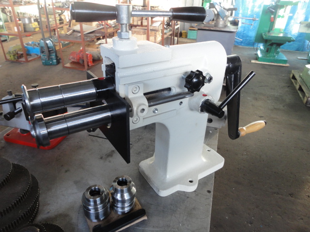

RE: Sikemasin. - meli666 - 05-10-2017
Sikemasina ost päevakorral.
Mida arvata sellisest isendist, mida AP Masinad pakub.
Mudel AK 125.
http://www.apm.ee/listing.php?lang=langee&type=painut
Mõned pildid veel täpsemalt.
Julgeks arvata, et malmkorpusega isend jäigem ja ei anna nii kergesti järele. Lubatud paksust ka piisavalt varuga, et tavaplekiga toime tulla. Rulle paistab ka kaasas olevat enam vajaminevate asjade jaoks.
Alternatiiv oleks osta ka miskit sellist.
Yotubest videosid vaadates paljud aga on rauda juurde pannud, et läbi ei painduks.
Kõige etem oleks ilmselt lasta plasmaga välja lõigata uus raam.
Kes kokku puutunud, jagab äkki kogemusi?
