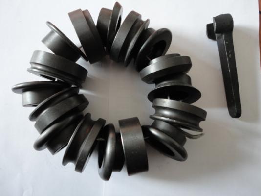

Mul rullid olemas (ka neli erinevat siket), kui mõtled sellist serva.[Pilt: P8060119.JPG].Võin sul ise läbi lasta, kui ei soovi, siis pole ka kitsi rulle näitama
Rohkem ikka ämbritegija riist. Sikemasinaga ka hädad- saab plekitahvlit vaid äärest (Baracuse isendil 17 cm ulatuses) töödelda. Pikk sirge paine kipub veidi laineline tulema- sõltub etteande sünkroonsusest väntamisega. Tsingitud plekil kipub kaitsekihti vigastama, hiljem roostetab. Vihmaveerenni tegemisel plekipainuti kindlasti parem. Tegemiseks vaja vaid paar meetrit raudteerelssi, nurkrauda ja keevitusaparaati. Väga hea omatehtud plekipainuti Suure-Jaanis hr Demidovil. Osta ee sikemasin muidu asjalik, kaasas palju erinevaid profiilrulle, kuid palju raha selle alla ei paneks. Rullõikamist seal tõlgitud millegipärast freesimiseks.
