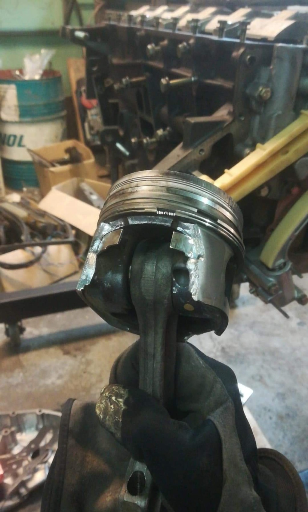

RE: Kolin plokikaanes/ Pilbasteks! up. -
Killer666 - 08-04-2012
No eile avastasin , et kolin järsult kõvamaks läinud , v6tsin hydrot6ukurid välja ja puhastasin need ära ja panin kokku tagasi Korraks nagu oleks kolin ära kadunud , aga lasin soojaks minna ja kolises ikka edasi. Siis vajutasin paar korda gaasi põhja ja käis mingi ragin läbi ja nyyd mootr lonkab ja ragiseb kõvasti kui käima peaks panema. Milles v6is viga olla?
Kas kett ei v6ind hoopis yle visata. Kas tasuks plokikaan mha v6tta? (see oleks juba vähemalt 80€ kulutus , uue tihendi näol) v6i tasuks kontrollida kette? Ülemine on küll ilusti pingul. Kus see pinguti asub ja mis j akuidas ja mis tegema peaks ja mida kontrollima.?

Killer666 - 10-04-2012
Kolvi silm.
RE: bmw m51 mootorist kolin -
Alo74 - 02-09-2020
Sama mootor, sama mure.
Peale ülevaatust hakkas sooja mootoriga kerget koputust kostuma. Stetoskoobiga kuulates tundus just kui 2. või 3. silinder ja pigem ülevalt. Alustuseks uued hüdrotõukurid - klõbin kadus, aga koputus jäi. Kuna abiseadmed mootoril kõik värskelt remonditud või hooldatud, siis sai muretsetud järgmine plokk ja koputuse edasiseks diagnoosimiseks valitud meetod, et hea kolin näitab ennast ise, halba kolinat võidki otsima jääda.
Saalekolinaks ei tahtnud seda pidada, kuna varasem kogemus M50 mootoriga andis kulunud raamsaalest armatuuril kontrolllambiga enne märku, kui midagi kostuma hakkas. Õlisurvet kellaga ei kontrollinud, usaldasin lampi.
Igaljuhul ca 4000km hiljem olid uued jupid asendusplokis sees ja aeg mootor maha tõsta ning ühtlasi ka vaadata, mis seal siis koputab.
Ega nüüd täpselt ei teagi, mis seal siis juhtus. Teisel kolvil on seelik karteris, peenem puru on tapnud õlipumba ja ühtlasi ka kõik saaled.
