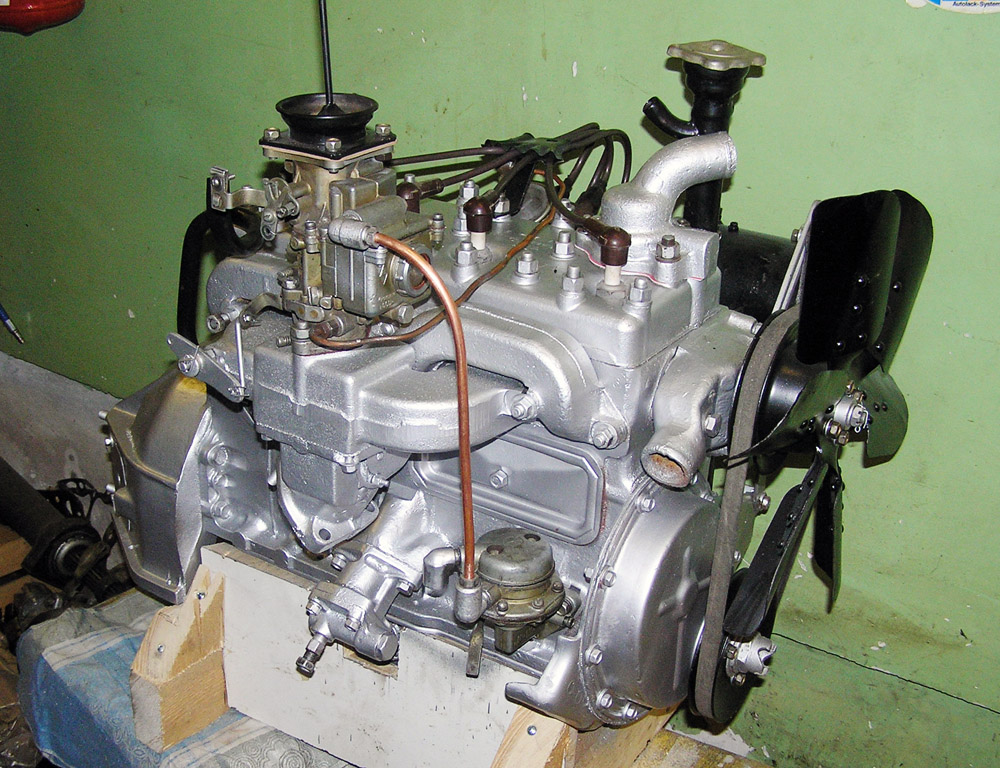

Vahepeal siin huvi pärast proovisin ka vene auto kapotialust ilusaks saada.
Vist isegi õnnestub.
Tööd on küll pisut rohkem kui lääne mootoritega. (varuosadega on 100 häda)
Pildil oleval ekseplearil vajab vahetust veel aku ja akujuhtmed, korrigeerimist radika ülemine lõdvik, seadistamist süütepooli juhe, peapump taastamist ning saabki hea.
