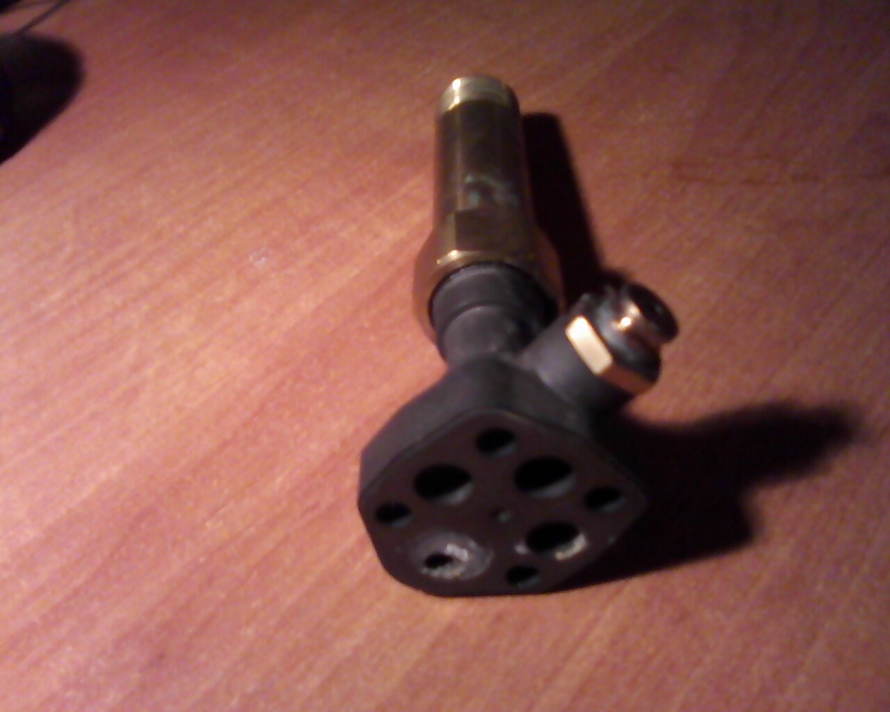

Selline paha asi juhtus siis, et kodust eemal oleku ajal(eelmise nädala neljapäev-reede) puges külmapoiss garaazi ja valis kõige nõrgema lüli välja... Nõrgemaiks lüliks osutus survepesuri pumba ja vooliku vaheline jupp, mille ta rõõmsalt lõhki lõi. Pesuriks Black&Decker PW 2100.
[attachment=40666] See tumedamast metallist jupp siis.
Nüüd olen probleemi ees, kus kohast sellist pudinat uut saada? Enamus müügi/remondi kohti "alla Kärcheri" tegeleda ei taha.

Survepesurite hingeelu ei tunne, kas see katkine detail on lihtsalt kolmik? Kui nii, siis on ju suhteliselt lihtne seda järgi teha (või lasta teha). Alla plaat, kuhu vana detaili järgi vajalikesse kohtadesse avad, peale kaks torujuppi vajalike keermetega, keevitusega kokku ja valmis see ongi. Kõike seda juhul, kui seal kolmiku sees mingit klapisüsteemi ei ole.

Ei ole lihtsalt kolmik. Nendesse avadesse, mis fotol näha, lähevad pumbast väljuvad "torukesed". Omavahel tihendatakse o-ringiga.
Peenema liite otsa käib rõhuandur. Jämeda pronksi otsa käib siis pooli külge minev kõrgsurvevoolik. Sisaldab lisaks ka ilmselt rõhuanduriga koostööd tegevat kolvikest, vedrut ja veel ühte klappi, mille otstarbest pole veel aru saanud(pumbast väljuval liinil nagu peaks takistama vee välja voolamist pumbast)?
Ise ka haun vaikselt plaani, kuidas asi ise või tuttava treiali abiga lahendada...

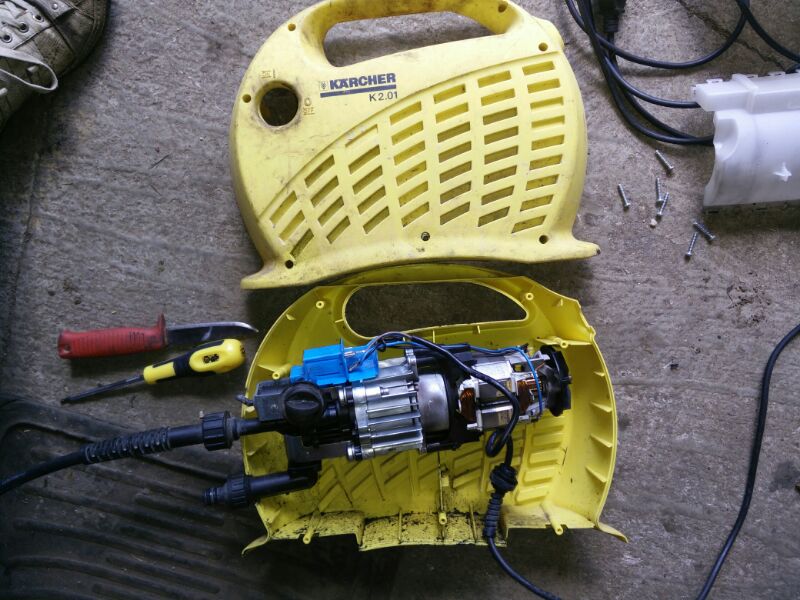

Olen kuulnud, et survepesurites käib ka õli sees. Endal pisike Kärcher K2.01 oli mingi aeg alt õline. Nüüd mõni aasta hiljem mõneminutilise pesu peale hakkab mootor väga vaevaliselt ehk raskelt tööle ja ribide vahelt tuleb sooja õhku.
Kas sellel käib ka õli sisse? Või hakkab päris ära koolema?

Selle suuremal vennal käib küll õli sees ja ilmselt ka sellel.

Käib ikka õli sisse. Kui keerad need 4 polti lahti,mis hoiavad plastikust pumba osa, kus on sissetulev vesi ja väljaminev vesi, siis seal taga on planetaarülekanne plunseritele. See ülekanne peab olema õli sees ja tihendatakse kummist rõngastihendiga Kui mootori pöörded langevad ja mootorist tuleb kärsakat ja harjad kollektoril pilluvad TUGEVAID sädemeid, siis on mootori ankruga kukupiilu (lühiskeerud)

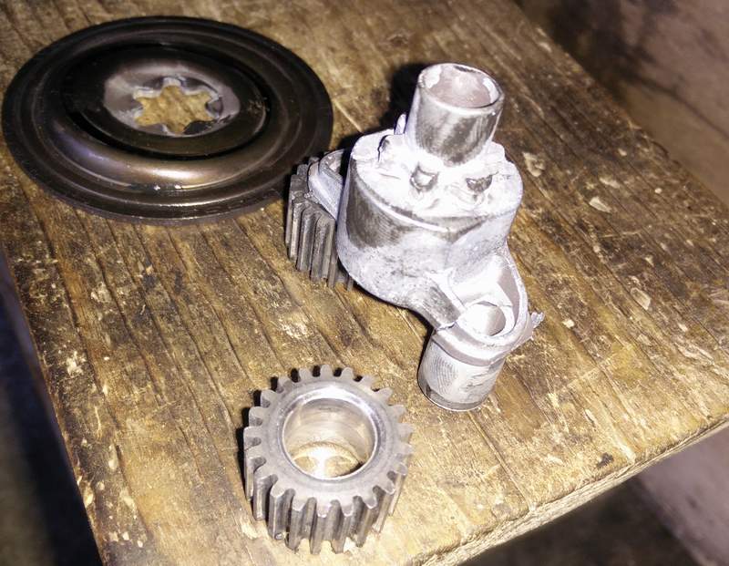

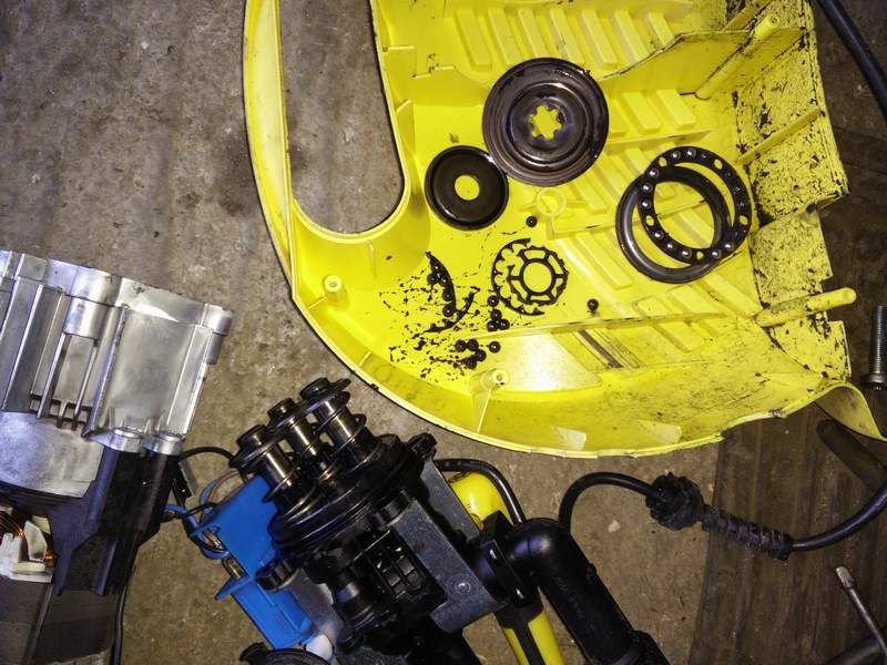

Õli viga siiski polnud, sest õli polnud!
Kuiv mis kuiv!

Sodiks siis pumbapoolse laagri separaator ja reduktori hammaka üks jalg.
Kas need on K2.01 Kärcherile letikaup?
Ja nüüd kõik oma survepesureid lammutama ja neile õli lisama!

Ei ole mõtet remontida Järgmisena on minekul pumba plasikust osa...tekib hüdrolöök, kui püstoli kinni lased ja sellest mikropraod kõrgsurve poolel lüliti juures. Kusagil koli hulgas peaks mõned katkiste pumpadega olema.
Tulevikus ärge plastik pumpade ja harjadega mootoritega pesureid ostke...
