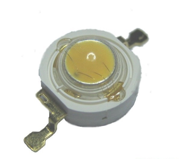

    PowerLed. Võimas led, mis vajab jahutust. On olemas ka juba mitmesajavatiseid hardcore led-telliseid. Pildil nähtav on siiski vaid levinuim 1W led, mida kasutatakse hõõglambipirni imitatsioonides.

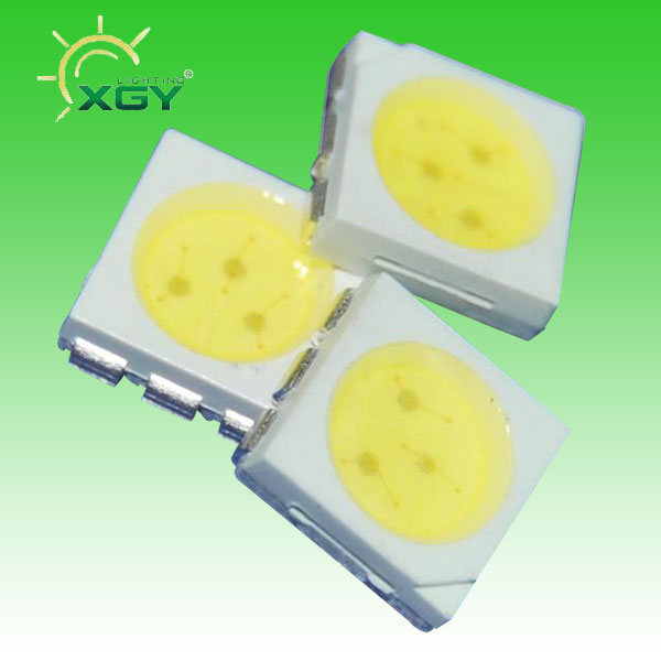

    SMD led 5050. Ei vaja jahutust, annab eredamat valgust kui 3528. Mõõtudelt küll temast suurem, kuid 3 x eredam. Minu arvates parim jahutust mittevajav led hetkel. Olen enamus lampe ja kõik ribad selle lediga muretsenud ja suht rahul.

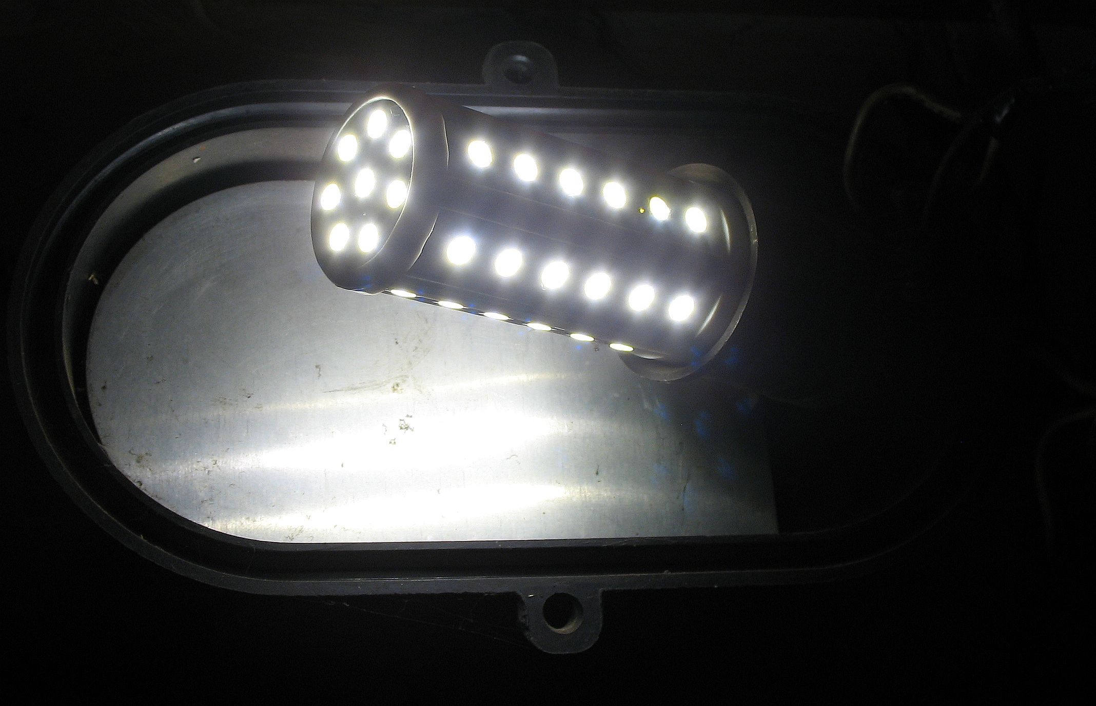

"Tõlviku" tüüpi pirn. Saadaval nii 5050 kui 3528 ledidel, esimestega siiski erksam. Põhierinevuseks on 360 kraadi valgustus. Kolmel esimesel pildil on 60 lediga tõlvik. Toodetakse ka 44 lediga ning 86 lediga. Sokkel E27 või E14. Pikkus sama, trumli jämedus on erinev. Kuna valgus on 360* hajutatud, siis kipub mõnesse ruumi väheks jääma. Võrdub umbes 60W lambiga. Jahutust ei vaja.
44 lediga versioon mahub veneaegsesse niiskuskindlasse lampi.
Hädapärast peaks mahtuma ka 60 lediga kui lambipesa kõvasti painutada.

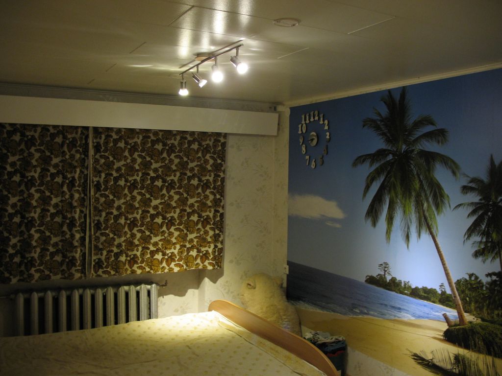

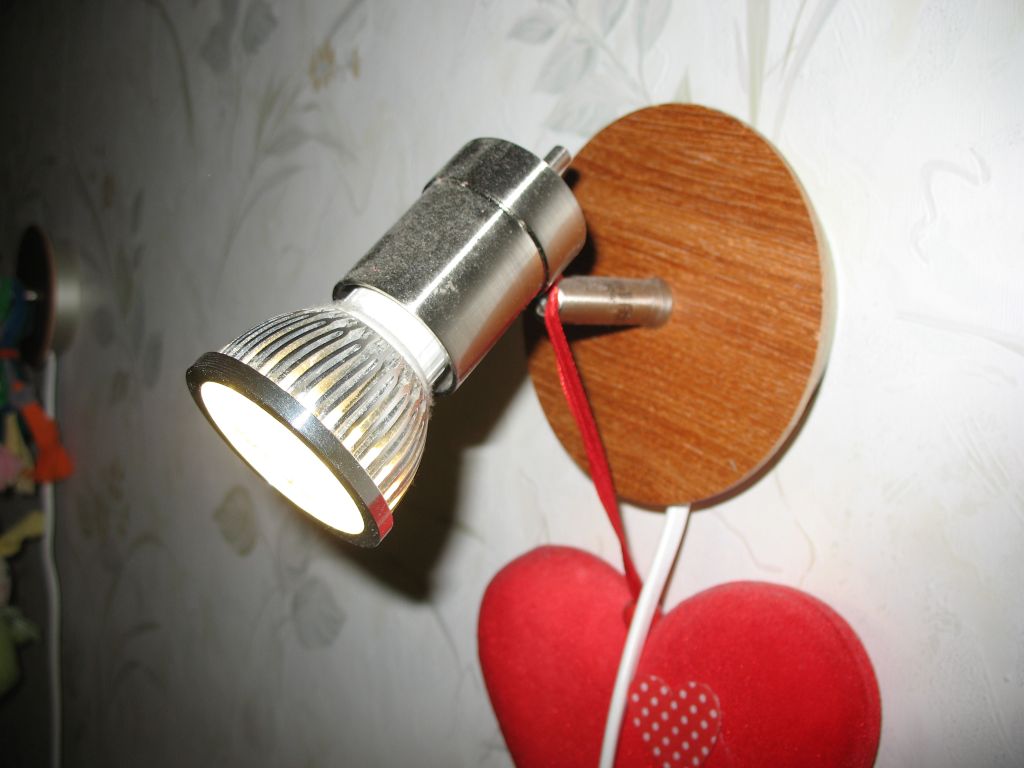

Mina ehitasin kodus mõned seinalambid tasakesi ringi - olid sees halogeenid, asendasin GU10 sokliga pirnidega. Õigus on, et tuli asju pisut ringi ehitada.

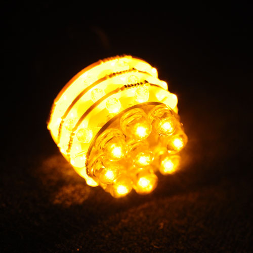

Eesmistesse gabariitidesse läksid sellised valged pirnid:
Samasuguse ehitusega punaste ledidega pirnid läksid tagumistesse gabariitidesse. Kuna nad näitavad valgust vaid otsast ei sobi nad lampidesse, kus pirnilt oodatakse küljega valguse näitamist. Reflektor ei aita.
Minu kärule sobisid. Ka ülevaatusel ei kobisetud, kuigi valged olid silmnähtavalt külma valgusega.
Sellised kollase valgusega pirnid suunatuledeks aga EI SOBINUD! ÄRGE OSTKE!
Oli plaanis osta ka samasugused punased     pidurituledeks, aga nüüd nad ostmata jäidki. Häda - nõrgad, lausa 2 x nõrgemad kui 21W hõõglamp. Päevavalguses praktiliselt nähtamatud!

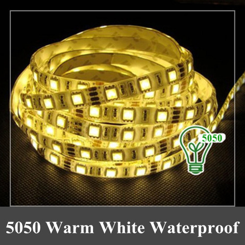

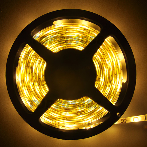

Ja nüüd minu lemmikutest, led ribadest.
See on juba innovatiivne lähenemine valgustile! Riba müüakse lintmaki ketastele sarnanevatel poolidel:
Ise kasutan 5050 ledidega ribasid. On olemas ka 3528 ledidega ribasid, aga need on nõrgema valgusega ja sama kallid, seega pole mõtet leidnud.
Eelnevatel piltidel tihedad ribad 60 ledi/m. Voolutarve on 12V, 1,2A meetri kohta ja vastab 60-75W hõõglambile. Hea kohtvalgustiks. Tagab ruumi parema valgustuse kui sama ledide arvuga pirn. Mõõtsin just üle, et pikal päevavalguslambil saab läbipõlenud toru minema visata ja 1m sellist riba korpusele peale kleepida. Valgust peaks andma umbes sama palju. Koridorides kasutan riba hõredamat, 30 ledi/m versiooni         , mis tagab ühtlasema valgustuse. 2m hõredat annab sama arvu ledide juures veidi parema valgustuse kui 1m tihedat.
Riba on painduv ja iga 5cm tagant kääridega parajaks lõigatav. Iga selline vähemalt 5cm jupp on kasutatav kui vastavatesse kohtadesse juhtmed külge joota. On olemas "paljast" kui ka silikooni valatud veekindlat riba. Pakutakse ka värvilist RGB riba ning väikese võimsusega n.n. dekoratiivset riba. Selline on kena kaeda, aga valgust suurt ei anna.

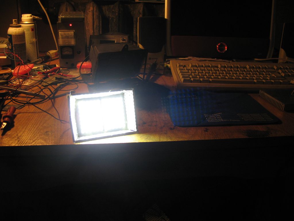

Tellisin hiinast sooja valgusega (3000K) ledi, mis kirjade järgi peaks valgust andma 800 luumeni jagu. Võimsuseks 10W, toitepinge 12V, valgustuse nurk 160 kraadi. Suurus 2x2cm.
Hind tuli 1,7EUR/tk
Vajab omajagu jahutust, vana arvuti protsessori u. 5x5cm radiaator jahutas ära ainult ventilaatoriga. Kuna suurt radikat ei soovinud, sai hiljem tellitud ka mõned ventikaga ledi radikad 2,7EUR/tk. Katsetades tundus, et sinna ventikasse on lisatud ka juba termoandur, mida soemaks läks seda rohkem ventikas pöördeid arendas.
Kohalikust oomipoest ostsin 4x4cm soojustjuhtiva kahepoolse kleepsu, millega sai 1 led juba radika külge kleebitud (kleepsu hind u.30 senti ledi kohta).
Siis oli vaja leida veel mingi hajuti, mis kaitseks ledi ka tolmu eest. Pole seni leidnud või õigemini pole aega olnud asjaga tegeleda.

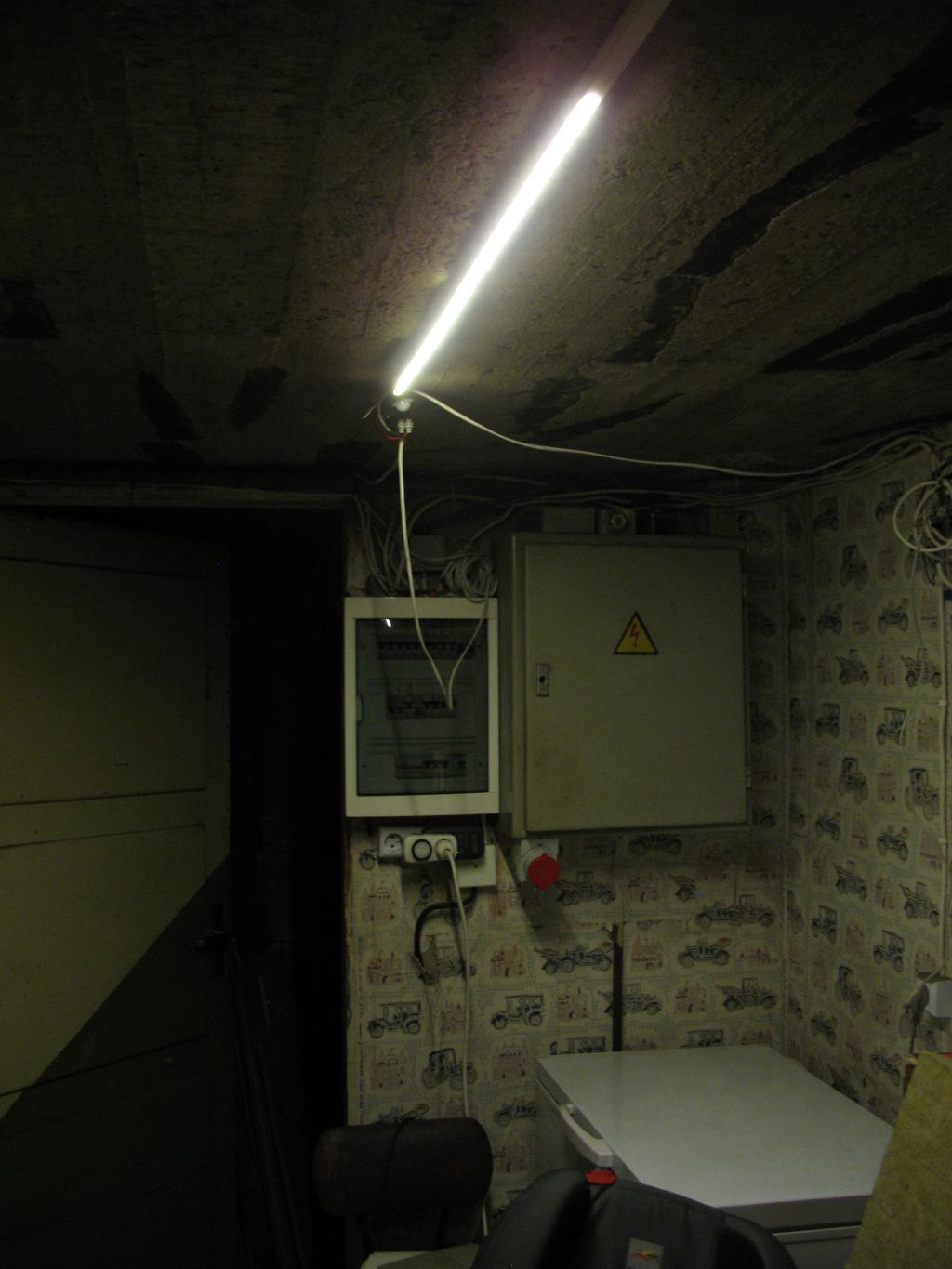

Vahepeal tekkis mõte panna garaazi miski päevavalguslambi sarnane toru, kus LEDid hakkaks mõlemast otsast valgust sisse puhuma. Otsisin sobivaid asju ning hakkasid silma ka juba päevavalguslambi torud, milles on ledid juba sees ja millega saab lihtsalt olemasolevad torud asendada - otsad samad, kasutab olemasolevat toidet, vaja ainult leida sobiv pikkus.
Krt. kui saan hetkel garaazi valgustavad päevavalguslambid lihtsalt LED torudega varustada, siis vist pole vaja ise ehitadagi....

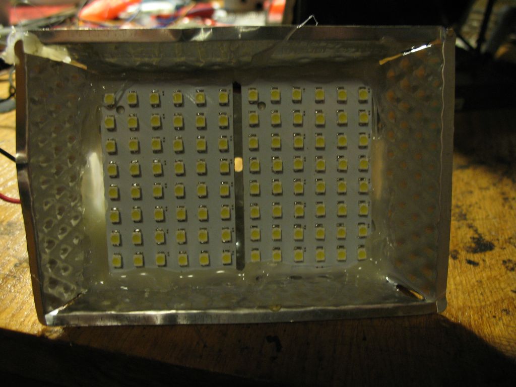

RE: LED valgustid ehk saagu valgus! - Basilio - 29-11-2012
Ega ise väga enam aretada ei tasu, Isandpauk. Mina natuke siiski aretasin, kuna sai ühele inimesele eksikombel vale valgusega paneelid tellitud. Tellisin talle õiged, sooja valgusega ja siis jäi 2 tk "pure white" valgusega paneeli mulle kätte. Avastasin, et need 2tk mahuvad ilusti kandilise õueprožektori sisse. Vot nii:
Kuuma liimiga mätsimine kukkus koledasti välja, aga lohutan ennast, et kiire eksperimendi käigus juhtub mõndagi. Smile
