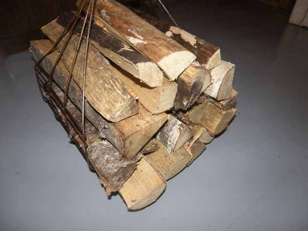

Aga mingem nüüd praktilise osa juurde. Naine kurtis, et tuba külm, tehku ma tuld. Illustratsioonid puukogusest.
[attachment=65155]
Enamuses kask, mõni mänd ka, lihtsalt süütamisel lähevad männid meelsamini põlema. Mina nimetan neid
40 cm puudeks, praktikas on nad 40...45cm. Kaal näitab nii:
[attachment=65156]
Korvi massi ei tea, kaal alla 5kg ei võta, aga see ei puhu pilli kah. NB! Kaal pole taadeldud
Ja kõike ei pannud ahju kah, 5kg jäi üle.
