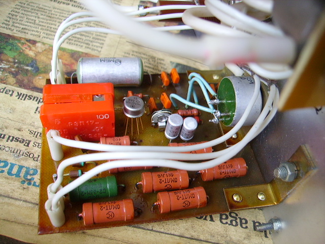

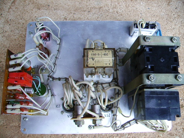

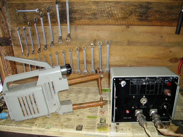

Sai soetatud selline punktkeevitus, nagu КСБ-03 УХЛ4. Tegin pildi ka, järsku kellegil sama asi kasutusel, aga margi järgi seda ei tea.
Tegu täitsa uue asjaga, aga ilmnes üks probleem. Nimelt asi vait kui sukk.
Kontrollitud said kõik vahekaablid, ühendused, kaitsmed jne.
Millegipärast on mul kahtlus, et vana hea vene elektroonika ei taha ka seekord koostööd teha.
Skeemil just üle mõistuse palju komponente pole, aga keegi oskaks ehk suunata, mida kontrollida? Nagu aru saan, siis läbi türistoride toimubki see punktkeevituse lülitus?
Või kui äkki kellegil on selle kohta elektriskeemi. Pass on küll mul ilusti kõigi lehtedega olemas, aga elektriskeemist on keegi täpselt pool ära rebinud ja operatsioonivõimendi skeem puudu.
Netist sai ka otsitud "схема КСБ-03" aga midagi nagu peale igas konditsioonis naisterahvaste ei leidnud
Kui keegi on kasvõi sama keevitust kunagi kasutanud, võiks ka oma arvamuse kirja panna. Võibolla on tegu rohkem mingi laste mänguasjaga ja mõtekam on asi üldse Koskisse saata ja ost kooliraha arvele panna.

meli666 - 31-07-2013
Täna sai garaazi koristatud ja keevitus jäi silma ette. Töökorda pole seda siiamaani saanud.
Skeemiplaadil said üle kontrollitud kondensaatorid ja takistid. Kõik ilusti normis. Ära sai vahetatud ka UD 701 mikroskeem. Veel on kontrollitud türistorid üle. Ikka vait kui sukk.
Elfafoorumist abi ei saanud. Küsitud sai ka, et äkki mõni kodanik võtaks tasu eest seadme remonti. Ei ühtegi pakkumist, tundub et olemegi jõudnud viie rikkaima riigi sekka. Kõigil raha maa ja ilm ja juurde ei soovita
Panen siia ka need fotod üles. Tegu ei ole mingi kosmosesüstikuga. Äkki keegi siit oskaks selle keevituse juhtimiskarbi korda teha. Postiga saab saata kasvõi saartele. Komponente on Tartus Tiigi elektroonikas kõiki saada ka, nii et see ei ole ka takistavaks teguriks.
Ideeliselt saaks vast nii ka teha, et teeb jalgpedaaliga läbi kontaktori lülituse? Ehk siis käsitsi vajutab tangid kokku ja siis vajutab jalgpedaali. Aga see ajaline viide on ka vist tähtis? Originaalkarbil saab potekast reguleerida 0,1-3Sek. Silma ja tunde järgi ilmselt vist ikka asja ei saa?

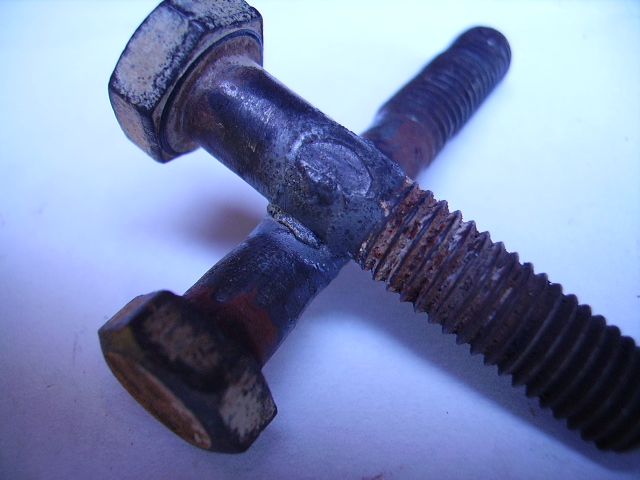

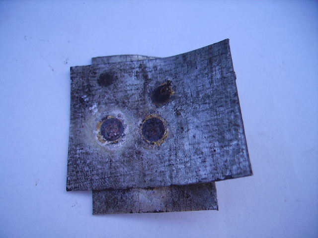

Kuna proovimishuvi oli suur, siis tegingi läbi kontaktori lihtsa lülituse.
Praegu siis niimoodi, et jalaga vajutab surunupplülitit ja niikaua kuni jalga peal hoiab, niikaua on ka tangidel vool peal. Käega muidugi enne pigistab tangid kokku, kui jalaga nuppu vajutab.
Proovitud sai igat sorti materjale.

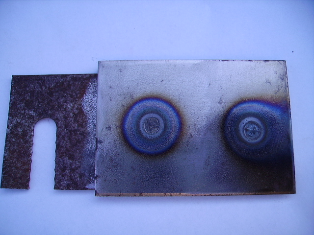

2,5mm lehtterase plaadid. Kuna tegu paksema materjaliga, siis põhimõtteliselt teeb juhtbloki töö ka ära kahe õla vahel asuv asi. Punaseks minemine toimub kuskil paari sekundi kanti ja ilusti näeb ära, kuna asi hea ja võtab jala lülitilt.
Peenema 1mm plekiga ka asi suht kontrollitav.

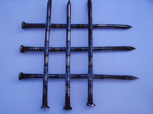

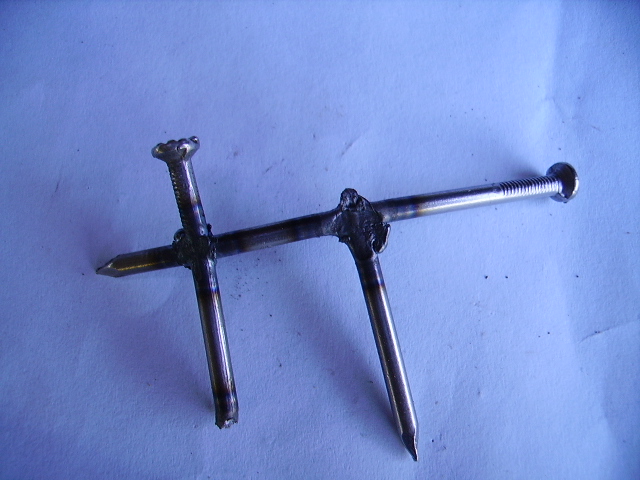

Huvi pärast sai proovitud ka ümarmaterjali punktimist. 4mm naeltest sai proovitud midagi võrgu taolist meisterdada. Ümarmaterjaliga selline lugu, et vaja oleks juba seda ajaviitega juhtplokki. Kokkusulamine toimub vägagi kähku ja ei taha enam seda õige momenti ära tabada. Punktimiskohti vaadates on kokkusulamine eri kohtades erinev.
2,5mm naeltega võimatu saada jalglülitiga sobivat punktimisaega. Kord jääb väheks, kord saab üleliia.
Jällegi jämeda materjaliga pole probleemi õiget nupu vabastusmomenti leida. M8 poldid.

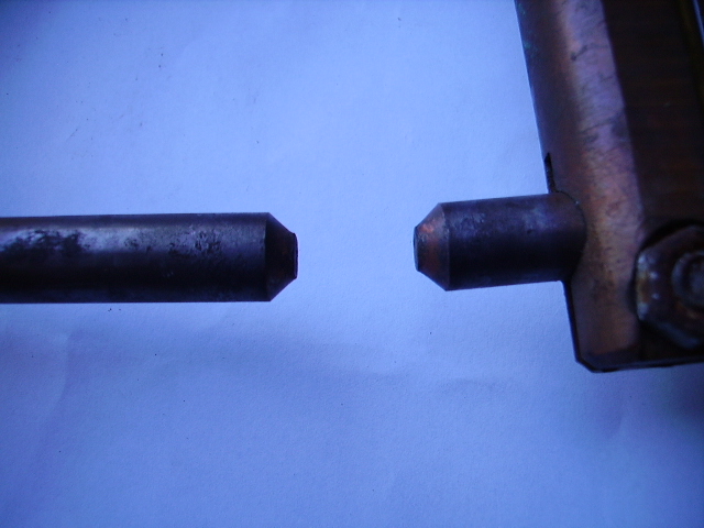

Oskab keegi targem öelda, mis mõõdga peaksid olema töövarraste otsad? Töövarda enda diameeter 12mm ja ots praegu 6mm. Ilmselt, mida kitsam, seda kiiremini vist peaks kokku keevitama, aga kokkukeevituspind jääb siis jällegi ka väiksem.
Muidu täitsa asjalik aparaat väiksemateks töödeks. Seeriatööks ta tõesti ei sobi, kuna puudub vesijahutus.

Oskab keegi öelda, kust Põlva või Tartu kandis saaks osta 12 mm vaskümarmaterjali? Pikkus võiks olla 300 mm kanti.
Sai treipingis proovitud töövardaid teritada otsast, aga keersin vist liiga äkki tera peale. Ühesõnaga, varda ots jooksis terale peale ja murdis vaskpulga ära.
Kui kellegil kodus ka olemas sellist vaskmaterjali, siis võib samuti ühendust võtta.

Ksf kass pääseb seekord keldrisse minekust. Leidsin Ebayst sobivad elektroodid ja mõtlesin sealt tellida.
Täna sai käidud aga Tartus Cedos ja seal täitsa otsitav letikaup. Õnneks on lääne punktkeevitustel samuti 12mm mõõt kasutusel. Ja pikkusi erinevaid saada, vist oli kasvõi 700mm kõige pikem elektroodi mõõt.
Elektroodid ei ole enam puhtast vasest nagu venelasel. Tehtud kroomi- vasesulamist tsirkooniumi lisandiga.
