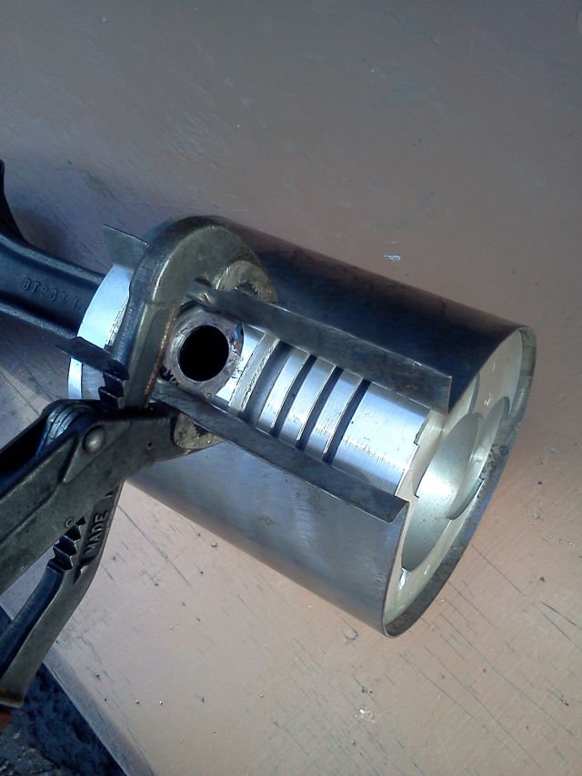

Vahepeal sai sisse uus vänt, ning siis tahtsid juba kolvid oma uut kodu näha. Kuna kepsud ja kolvid olid eraldi, pidi kolbe kuumutama 150 kraadini, et saaks sõrmed sisse lüüa . Selleks ma panin praeahju 150 kraadi peale ja kolvid pannile. Te oleks pidanud mu naise nägu nägema, kui ta arvas, et mingi pirukas ahjus on, ning piilus ukse vahelt sisse. Pirukate asemel vaatas talle sealt vastu neli leili võtvat kolbi.
[attachment=44507]
Sõrmed oma kohtadel, oli aeg paigaldada ka splindid. Kuid proovi nii, või proovi naa, splindid oma kohtadele ei läinud.
[attachment=44508]

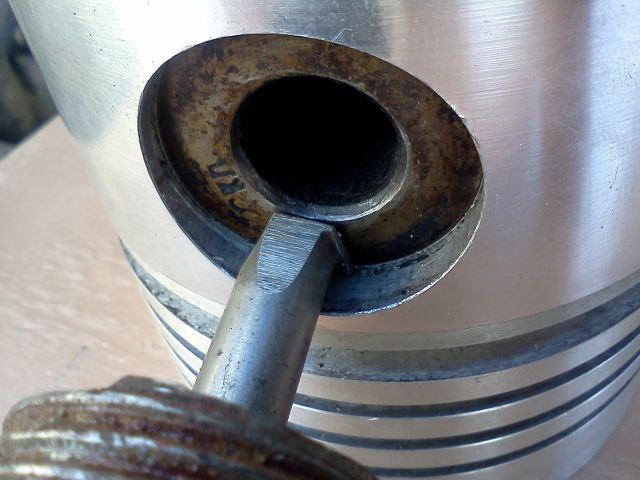

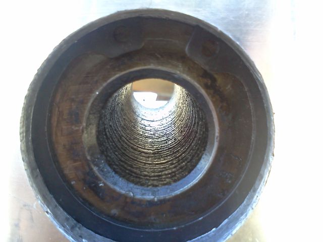

Nüüd siis lõpuks sai töödega edasi minna. Splindinäpitsad kätte ja järjekordne pettumus. Ka uued splindid ei istunud kohale. Hakkasin siis seda soont lähemalt uurima ja selgus tõsiasi, et tehasel mitte ainult õige mõõduga freesi käepärast, vaid ka see vale mõõduga frees osutus nüriks, ning tulemus oli selline hüplev, lõikamata alumiiniumi jääke täis, soone taoline moodustis.
[attachment=44510]
Oeh. Järgmiseks pidin tegema mingi tööriista, millega see soon puhtaks lõigata. Selleks valisin, heast terasest, BMW plokikaane poldi, millele käiaga tera kuju sai antud
[attachment=44511]
Ja et tera korralikult näppude vahel püsiks, pidin sinna keevitama ühe tollise torujupi külge
[attachment=44512]
Nüüd sai sooni puhtaks lõikama hakata
[attachment=44513]
Lõpuks läksid ka splindid paika
[attachment=44514]

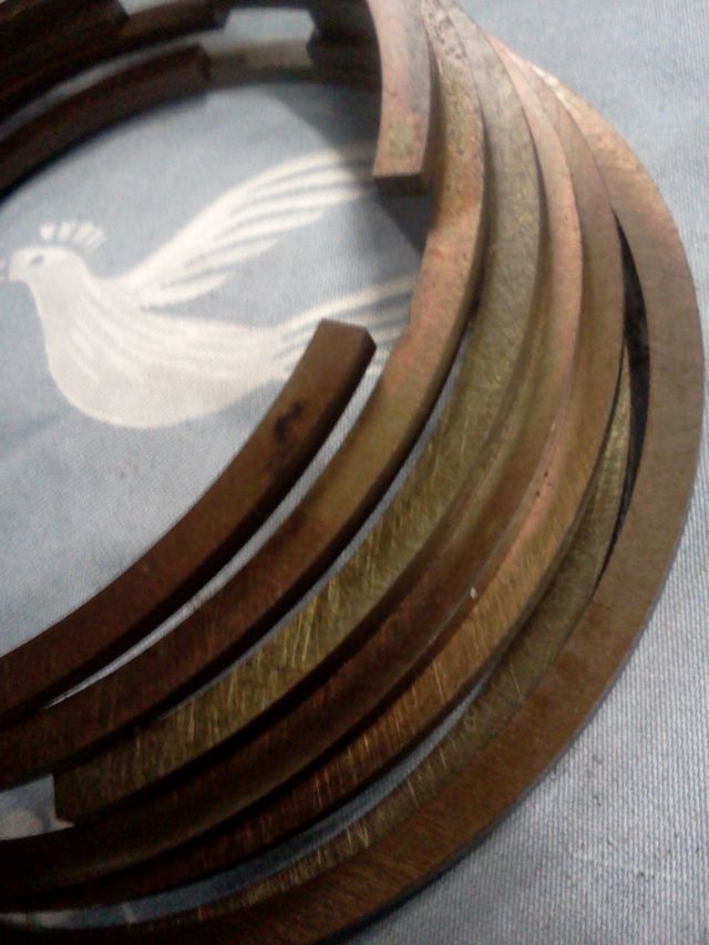

Neid rõngaid liigub erinevaid, ning erinevalt ka kirjeldatakse neid raamatutes. Erinevatel tootjatel on erineva kujuga rõngad. Näiteks kasutatakse teiseks ja kolmandaks rõngaks, tihtilugu faasiga rõngaid, kuid momendil poest saadavatel, faas puudub. Seepärast ma seletan ühe variandi paigalduse siin ära. Ehk on tulevikus kellelegi abi.
Alustame kolvi ülemisest rõngast.
T-40'ne kolvi ülemine kompressioonirõngas õrnalt kumer mõlemast välisservast. Vahet pole, kumba pidi rõnga soonde paigaldate.
[attachment=44517]
Teine ja kolmas kompressioonirõngas, on seevastu täiesti teravate servadega ristkülik. Lõikavad näppu ka päris hästi. Jällegi võib rõnga soonde panna mõlemat pidi. Õigemini, isegi kui peaks olema üks pool ülemine ja teine alumine, ei ole neil võimalik vahet teha, kuna igasugused märgid puuduvad rõngaste pealt.

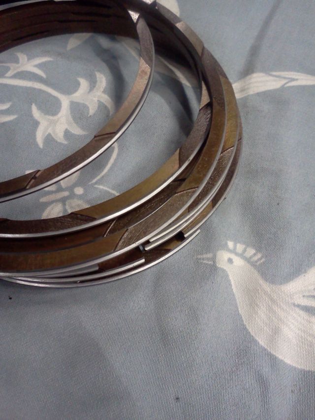

Õlirõngaid läheb ühte soonde kaks tükki. Kuna tänapäevased kolvid on tehtud nii, et mõlemal soonel on õli äravoolukanalid puuritud soone põhja, ja ka õlirõngaid on kahte sorti, pannakse nii ülemisse kui ka alumisse soonde ühesugune komplekt kokku.
Komplekti ülemisel rõngal on sisse freesitud piklikud avad. Avad moodustavad ,komplektis teise rõngaga, läbivad pilud, mida mööda üleliigne õli kolvi sisemusse juhitakse. Need avad peavad jääma allapoole, vastu alumist rõngast.
[attachment=44520]
Komplekti alumisel rõngal aga avasid ei ole, kuid rõnga serv on poolenisti lõigatud 90 kraadise faasi alla. See faas peab jääma näoga üles, vastu avadega rõngast.
[attachment=44521]

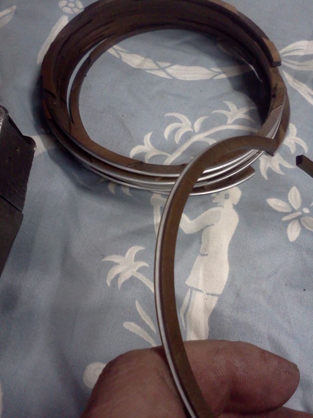

Enne rõngaste kolvile paigaldust, tuleb ära mõõta rõnga lukupilu. Selleks peab rõnga silindrisse panema. Lukupilu suurus peab jääma vahemikku 0.29-0.8, uute silindrite ja rõngaste puhul. Iial ei või teada, kas karbis ikka on õiged rõngad, vms.
[attachment=44522]
Ning lõpuks tuleb rõngaste pilud, üksteise suhtes nihutada. Seda kui palju, ei olegi nii tähtis, ütleme 60-120 kraadi (90 keskmiselt) aga peaasi, et pilude asukoht ei kattuks kolvisõrme teega ehk teisisõnu, nad ei tohi jääda kolvisilmaga kohastikku.

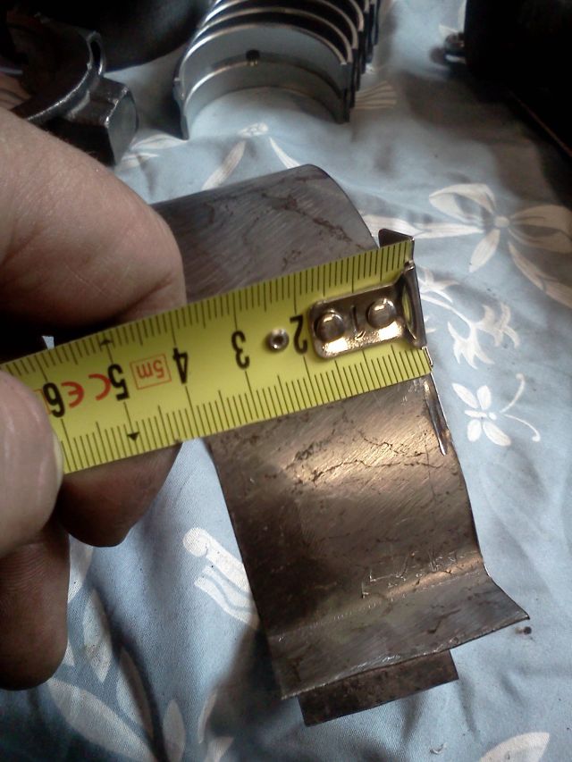

Vahepeal olin ma teinud valmis rõngapleki, rõngaste paigalduse jaoks.
Selleks ma kasutasin 2mm plekki, ms sai ümber ühe vana kolvi väänatud, et saada paras kuju. Pleki ma tegin kõrgema kui vaja, sest mul on üks teine mootor veel, mille kolvid on sama suured, ja ma saan sellest rõngaplekist kahele mootorile tööriistad, kui ma ta pooleks lõikan.
[attachment=44532]
Kuna t-40'ne mootoril paigaldatakse enne kolvid ja alles seejärel silinder, siis on vaja, et rõngaplekk ei oleks suurem kui 40mm, kuna muidu jääb ta paigaldusel ette.
[attachment=44533]
Suurem plekk jääb ette kahel põhjusel. Esiteks ei mahu ta ära kahe õlirõnga vahele ja teiseks, kui kolb on üss, siis silindriga alla tulles, ning hoides viimast õlirõngast kinni, saab silinder ilusasti rõngale peale, ning plekk jääb nibin-nabin silindri ja ploki vahele vabaks. Kindlasti saab rõngaid paigaldada ka teisiti, kuid mina tegin just nii.
[attachment=44534]

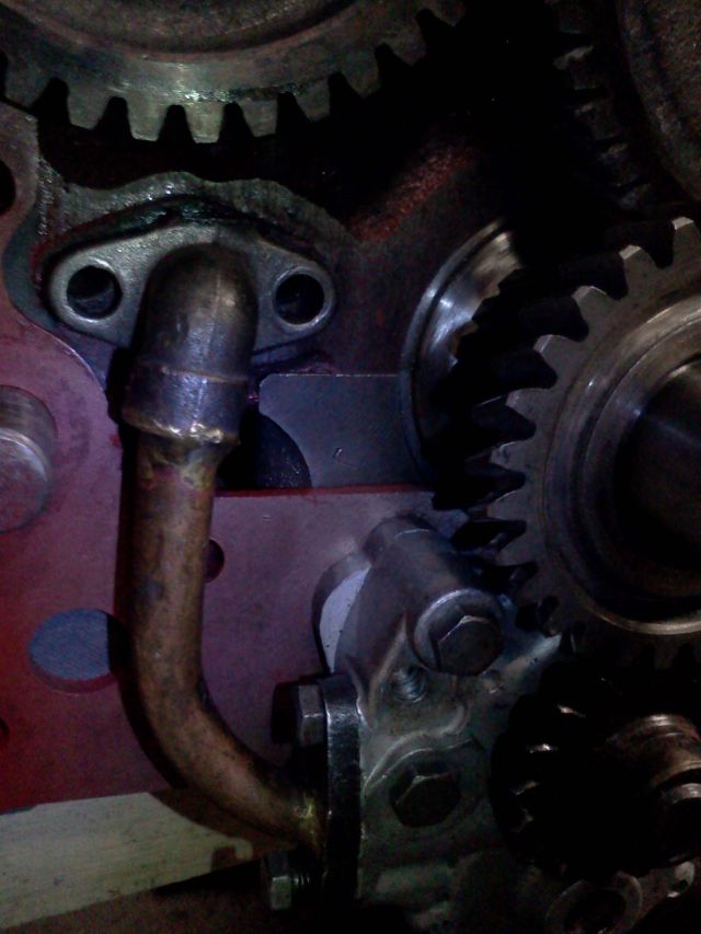

Järgmiseks paigaldasin õlipumba. Ja nagu ikka, oli uue õlipumba toru koht veits nihkes, ning toru teist otsa ei olnud enam võimalik kinni poltida.
Seekord aitas hädast sõber haamer, kelle jõulisel sekkumisel muutis oma kuju vasest toru.
[attachment=44597]

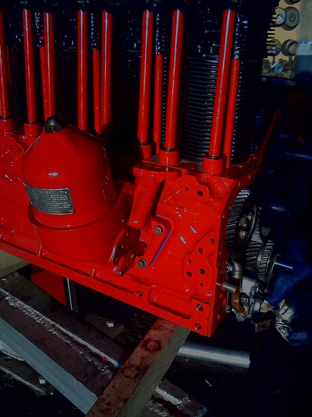

Tsentrifuug läks ludinal oma kohale
[attachment=44598]
Ja samuti ka õliradika torud, tsentrifuugi otsa. Ainus jama oli tihendiga, millele Vasja oli suvalistesse kohtadesse augud teinud, ning mille ma ümber pidin tegema. Seejärel juba silikoniga tihend kokku, ning torud poltidega kohale.
[attachment=44599]

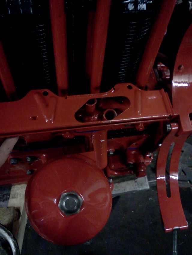

Mis omakorda osutus ette ruttamiseks, sest hiljem tuli välja, et õhkjahutussüsteemi alumine plekk, peab nendest torudest üle minema aga ei mahtunud.
[attachment=44600]

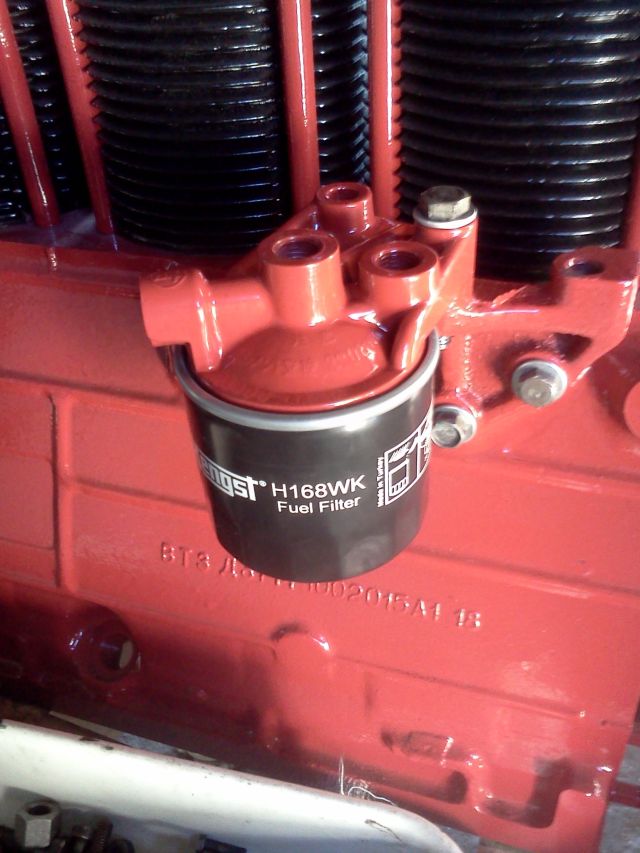

Viimaseks otsustasin ka originaal kütusefiltri ära jätta, ning paigaldada vähe tänapäevasem ja mugavam. Diisli tagasivool hakkab tulevikus otse paaki jooksma.
[attachment=44606]

Kas see kütusefilter on oma "samkompunn" või nn. uus originaalvaruosa?
Nägin postituses läbi lipsavat sõna silikoon. Omadest koemustest julgen väita, et selle va silikooniga tasub eriti ettevaatlik olla. Ostsin omale ühe MTZ mootori, millel väidetavalt oli õlirõhk hakanud vaikselt ära kaduma peale kapitaali. Kui ma selle mootori osadeks kakkusin, oli pilt päris huvitav. Silikoon, mis oli tihendite vahelt välja paisunud, oli kõik õli poolt lahti pestud ja see maandus karteris , õlivõtturi juures ja pakkis selle umbe.
RE: Ühe T-40'ne lugu -
Bennet - 27-08-2013
Kui tihend on ilma õliavata, siis tuleb pumpa lihtsalt puhas õli sisse panna mis muuhulgas on ka sellepärast parem, et siis mustunud õli ei hakka keberniitima pumba laagreid ja muidu peeneid detaile
Ühtlasi võib ka kindel olla, et see õli seal reaalselt sees on.
Envir - 27-08-2013
Väga ilus põhjalik töö. Edu ja vaimujõudu tegemisel!
viplala - 27-08-2013
(27-08-2013, 07:53 AM)Daff Kirjutas: Kas see kütusefilter on oma "samkompunn" või nn. uus originaalvaruosa?
Kütusefilter on mingi teise auto oma. Parem kui originaal oma õhuleketega, ja filtrit on samuti mugavam vahetada.
Silikoonidega tuleb loomulikult mõistusega ümber käia. Kuid parem on seda siiski koos tihendiga kasutada. Siis on asi kindel, et tihend pidama ka jääb.
Vanade metallpindade puhul võib juhtuda, et pinnad on kraabitud või kõverad tiba ja sel juhul ei pruugi kõvemast papptihendist üksi enam abi olla.
Tihendi silikoone leidub päris mitmeid. Kõige hullemad on need punased mingid x firma toodangust. Ei nakku pinnaga korralikult ja õli ning kuumaga kokku puutudes kivistuvad ja lähevad rabedaks lõpuks.
Ma ise kasutan Loctite omasid, kuid häid tootjaid on teisigi kelle toodangut usaldada võib.

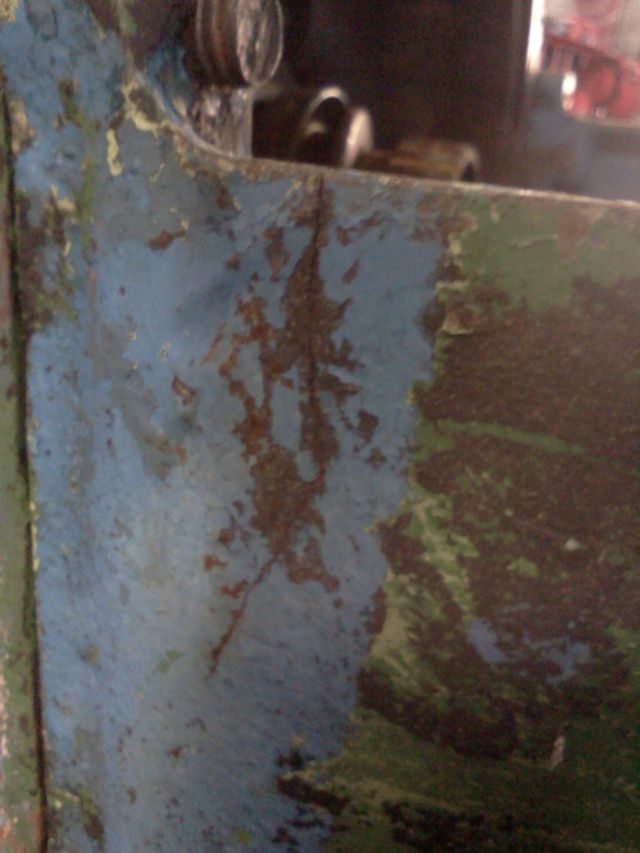

Kõigepealt, kui vedama sai teda hakatud, ei saanud enam käiku välja. Ei teagi, kas peab ka kasti pilgu viskama, või saab ülalt asjale lahenduse. Ehk on probleem roostes, mis jõudis lõpuks kuhugile kinni hakata. Süüdlane tundub siin olevat.
[attachment=44634]

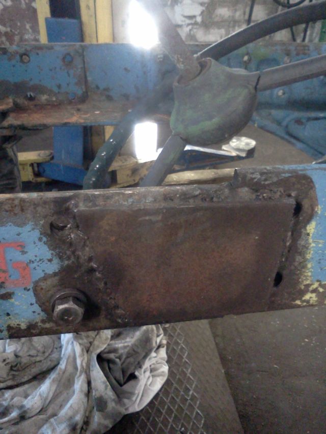

Esimesed raami pulgad on mõlemalt poolt, nii palju lapitud, et paha hakkab.
[attachment=44635]
[attachment=44636]
Lisaks jookseb poole raamini uus pragu, kasti poolses otsas.

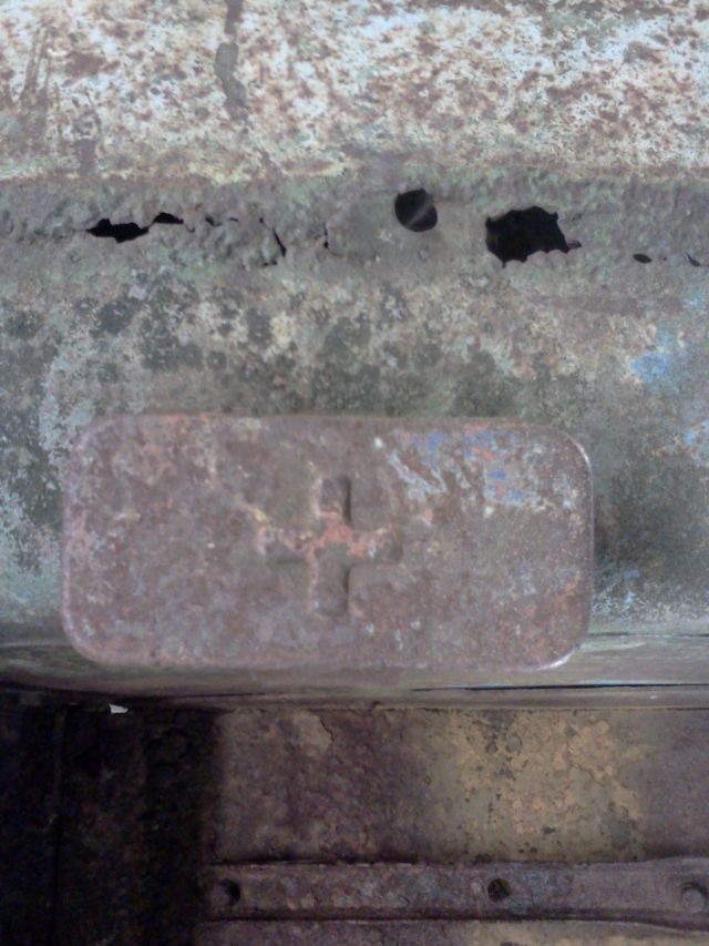

Kasti korpuses on praod poltide juures.
[attachment=44638]
[attachment=44639]

Seda ma kardan jah. Tegemist on esialgu mõradega paari poldiaugu ümbruses. Ma katsun nad ära keevitada ja edaspidi trakatsit mitte ratsida väga. Kunagi kui kast saba annab, võib korpuse ümber visata või teise kasti paigaldada.
