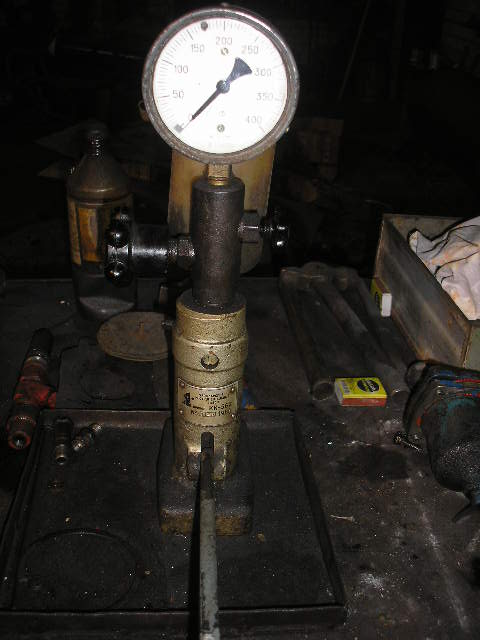

Teema sai alguse sellest, et mul oli/on vaja traktori pihusteid kontrollida ja paika seada. Vanasti oli pihustite kontrollimiseks seade iga nurga peal olemas, kuid tänase seisuga on enamus neist kuhugile ära antud/varastatud/kadunud ja ainus võimalus seda tööd teha, on kas lasta teha $$$ või osta näiteks selline tester.
Esimesel juhul ei saa ise kõrval olla, teisel juhul tulevad vahele rahalised probleemid. Mina aga tahan ise omi asju teha. Seega otsustasin testri ise valmis meisterdada. Panen ehituse ka siia üles, ehk on teistelegi abiks.
Enamus inimesi teevad endale kõigepealt plaani, võibolla isegi joonise. Löövad kokku vajaminevad detailid, arvutavad välja suurused ja muud tegurid. Minu puhul käib asi tavaliselt vastupidi. Mul tekib idee, seejärel hüppan autosse ja kihutan linna poole materjali muretsema, ise teadmata veel, mida täpselt vaja läheb, ning siis kui asjadega tagasi, hakkan improviseerima ja kiruma ennast Smile. Nii ka see kord (kuigi kokkuvõttes tuli päris hästi välja).
Kõigepealt lendasin linna tungraua järele. See ju hea odav asi, mis piisavalt survet annab Smile. Poes ( Mustamäe Fixus), seistes tungraudade riiuli ees, polnud mul õrna aimugi, millist neist kasutada. Kas 2, 5, või 12 tonnist. Ülejäänud läksid juba liiga kalliks ja jäid seega valikust välja. Igaks juhuks võtsin 12 tonnise.

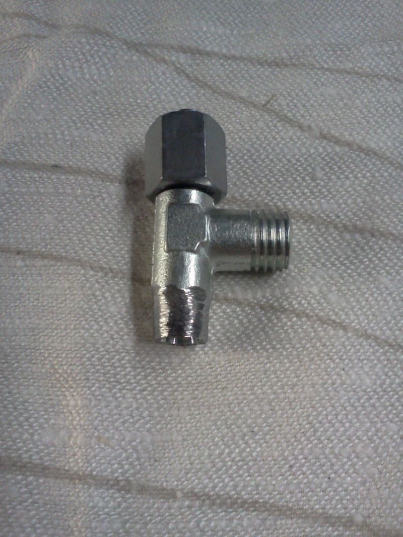

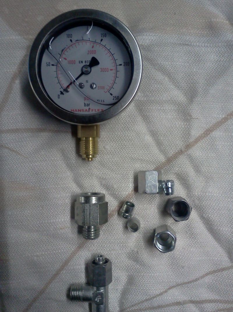

Seejärel panin padavai HansaFlexi, kust ostsin manomeetri ja hunniku ühendusi. Kolmik sai valitud selline, et manomeeter istuks omadega spetsiaalse (täpselt manomeetri jaoks tehtud) ühendusega ühte otsa.
Loomulikult ostsin ka igasugu jublakaid kokku, mida arvasin vaja minevat, kuid mida tegelikult vaja ei läinud Smile

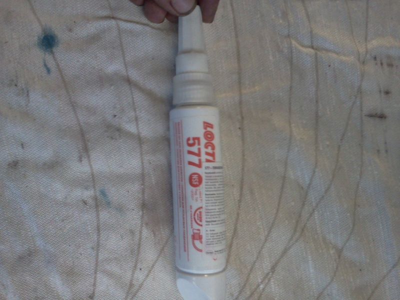

Üks hästi tähtis materjal on veel, mida ma ise ei pidanud ostma, kuna mul see riiulis olemas oli, kuid mida ma väga soovitan. Müüakse seda Hydroscandis. Kes oma raha peale vihane just ei ole, otsib selle ostmise jaoks teise koha.
Tegemist on keermete tihenduspastaga ( Loctite 577), mida võib kasutada ka hüdrosüsteemides. Kuid sellest ma räägin pärast.

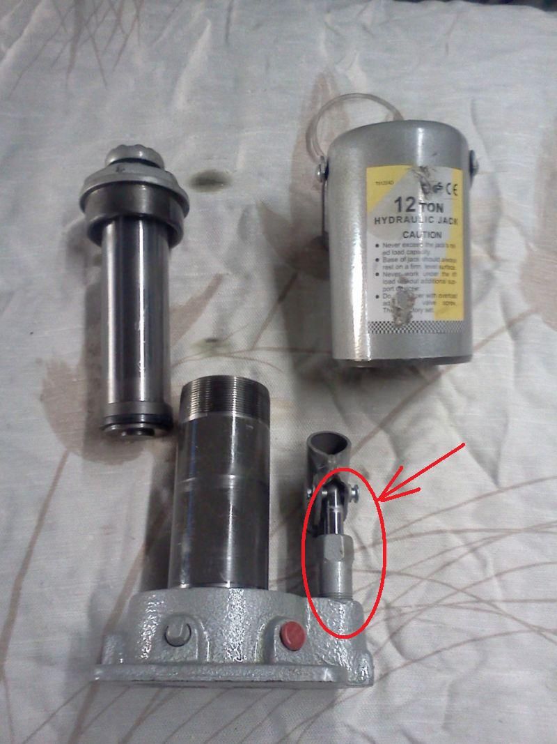

Tagasi jõudes, hakkasin kohe lammutama. Tungraua otsas on suur mutter, mis tuleb lahti keerata.
Tungi korpus on lahtiselt mutri ja põhja vahel kinni. Kohe kui olete mutri eemaldanud ja õli alles korpuses on, leiate viimase mööda põrandat laiali voolamas. Kui teil puudub hilisem soov põrandat koristada, proovige õli eelnevalt välja saada. Selleks on korpuses üks kummist kork, mille eemaldamisel saate enamuse õli kätte.
Kui mutter käes on, saate laiali võtta ka ülejäänud süsteemi. Kolb (see mis pumbates autot tõstab Smile ) eraldub silindrist. Silinder ise on toru, millel on kahel pool otstes keere. Pildil on silinder veel alumist keeret pidi kinni.
Kolviga võite lutsu visata, või mõne teise projekti juures kasutada. Mutrit läheb vaja.
Mutri all, vastu korpust ja korpuse all, asetsevad tihendid. Need hoidke alles.
Enne, kui tung veel koos oli, läks õli pumbates mööda silindrit üles poole ja lükkas enese ees kolbi. Nüüd tuleb see õli (tulevikus diisel) suunata läbi pihusti. Selle jaoks on vaja mutrile orgunnida kolmik peale. Üks ots manomeetrisse, teine pihustisse.

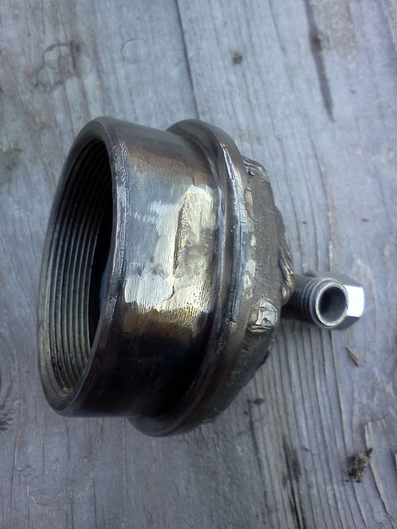

Mina alustasin detailide puhtaks käiamisest, kuna tegemist on suurte survetega ja sitastele detailidele ei jää keevitus hea. Pisemgi auk lennutab õli mitme meetri kaugusele 150 bar juures. Otsisin mutrile otsa ka ühe seibi, mille külge oleks kolmikut hea keevitada
Seejärel siristasin kõik kokku

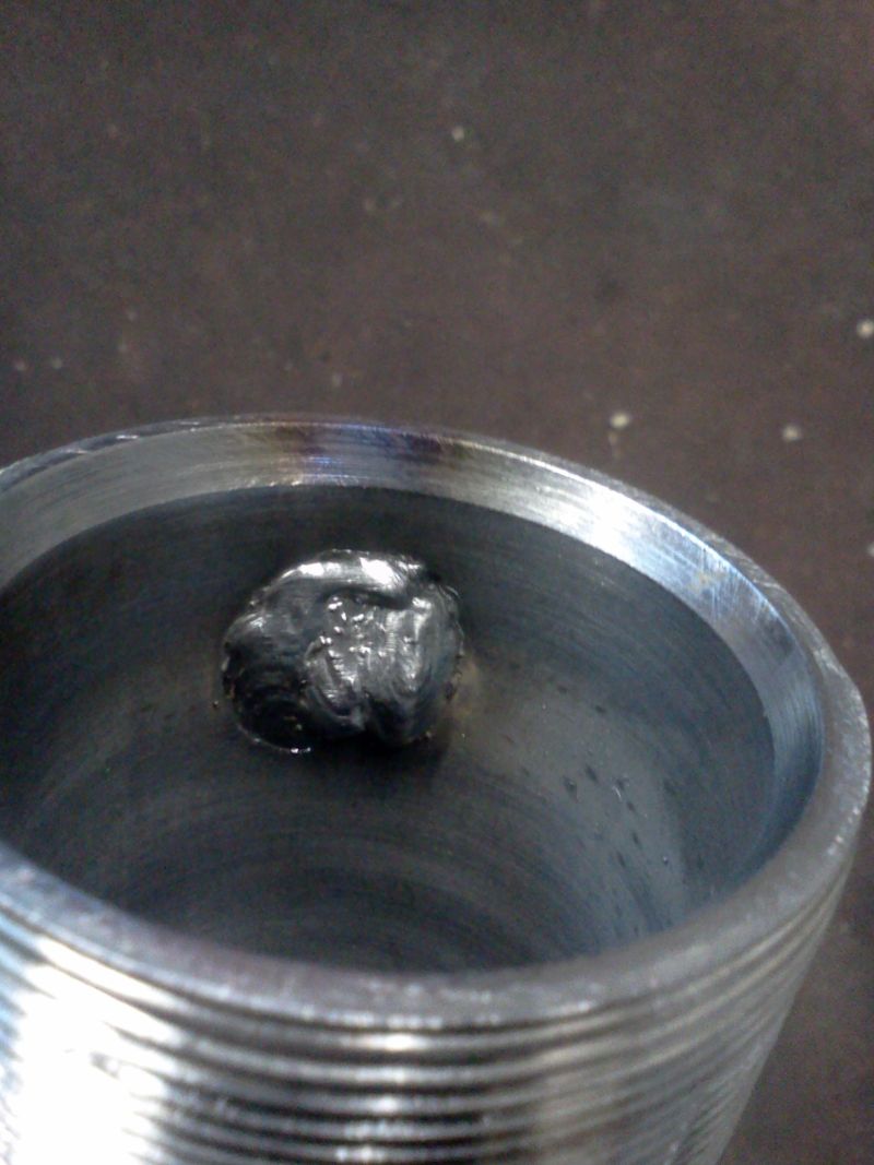

Igaks juhuks keevitasin ka seest poolt

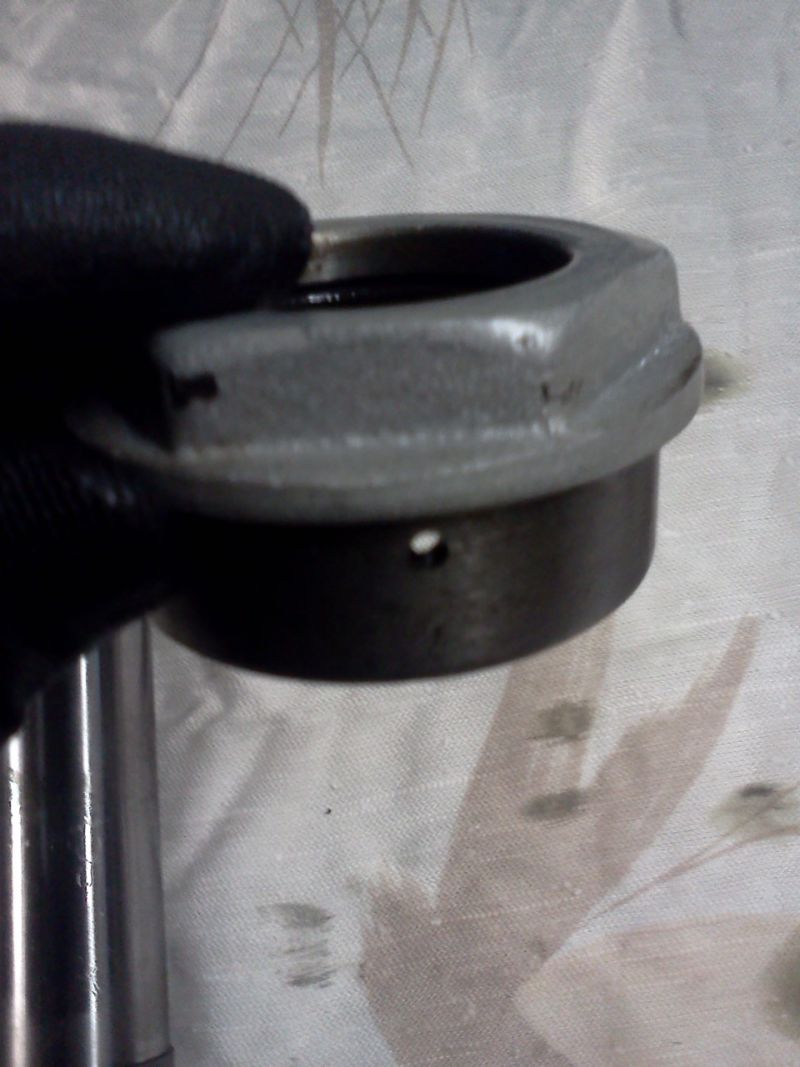

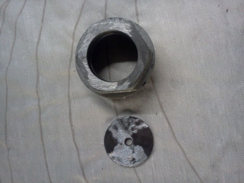

Mutril on üks auk külje peal, mis tuleb samuti täis keevitada
Ma isegi jootsin üle selle augu peale keevitust, nii igaks juhuks

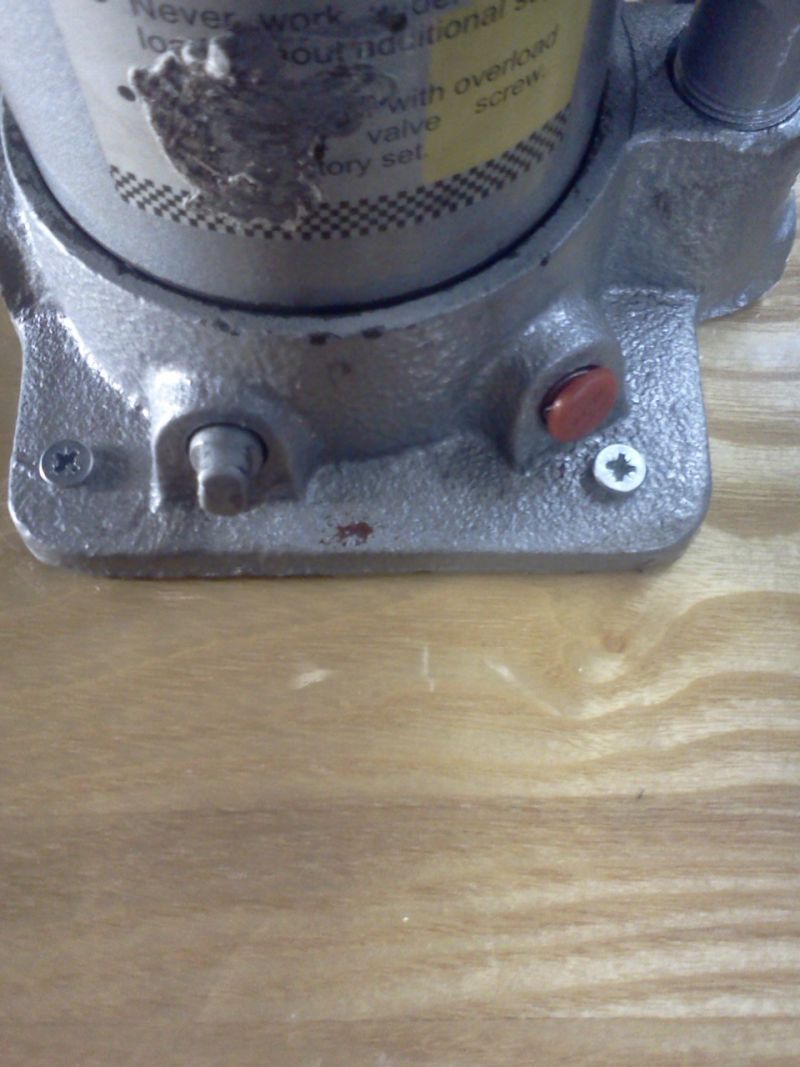

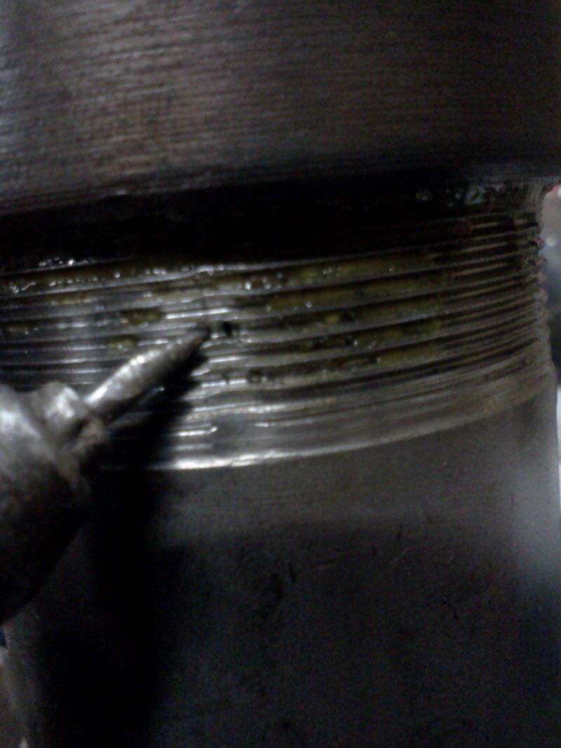

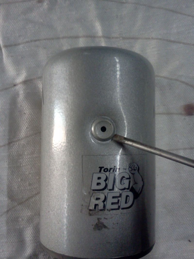

Nüüd pange hästi tähele. Silindri ülemise keerme sees on samuti üks auk. Need mõlemad augud, nii mutri kui silindri sees, on tungraua ülemise seisu ülevoolud. Sealt hakkab õli tungrauas tagasi jooksma, ning tung ei tõsta enam ja tungis ei tõuse ka surve loomulikult. Pihusti testri jaoks, tähendab see aga läbikukkumist esimeses faasis ja kogu tehtud töö laiali kiskumist. Auk ise on keerme sees ja hästi pisike.
12 tonnisel tungil sai julgelt mõlemalt poolt, auk kinni keevitatud. Keevituse kohani mutter ei ulatu, seega pole vaja karta ka keerme rikkumist.

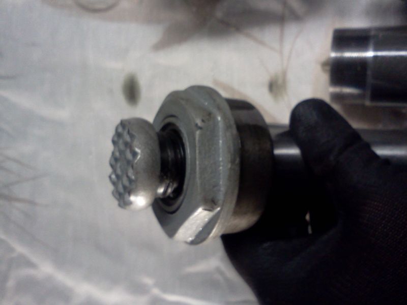

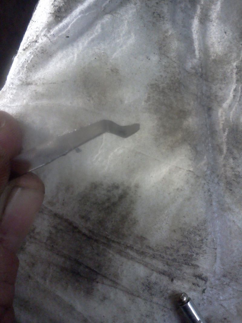

Enivei, tungi põhjas asetseb üks kuulike, mis peaks hoidma survet süsteemis. Point ise on suht lihtne. Kui pumbata, surub õli kuuli augu eest minema, samas kuuli taga tekkiv õli surve ja gravitatsioon, viivad kuuli omale kohale tagasi, ning kuul sulgeb avause ja surve jääb silindrisse. Kuul ise on täiesti lahtine omas augus. Pealt stoperdab teda ainult pisike plastmassist jublakas, mis ei lase kuulil minema tuisata oma kaevikust. Kahjuks selline lahtine kuulike ei tööta diisliga, või juhul kui isegi töötab, ei pidanud ta sobilikuks minu tungrauas töötada.
Et eemaldada see pisiviga (kuradi kollasilmsed pilukad raisk) Tegin ma järgmise lükke. Võtsin esimese ettejuhtuva vedru omadustega metallist lehe. Minule sattus kätte üks kalibreerimiseks mõeldud tööriist
Sealt valisin vist 0,12 lehe ja lõikasin ning painutasin ta selliseks, et üks ots liibuks vastu kuulikest ja kuna teises otsas oli nagunii juba auk, siis polnudki rohkemaks vajadust. Tungi põhja puurisin augu ja neetisin vedru sinna kinni. Puurimise juures tuleb silmas pidada, et auku läbi põhja ei puuriks. Nii on kindlam, et süsteem survet ka tulevikus peab.
Nüüd hoolitseb vedru juba gravitatsiooni ning pilukate tujude eest.

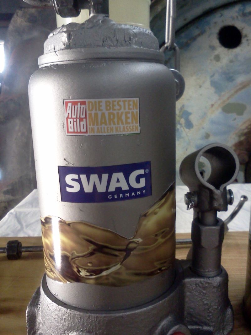

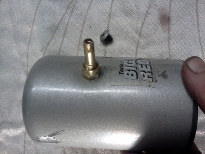

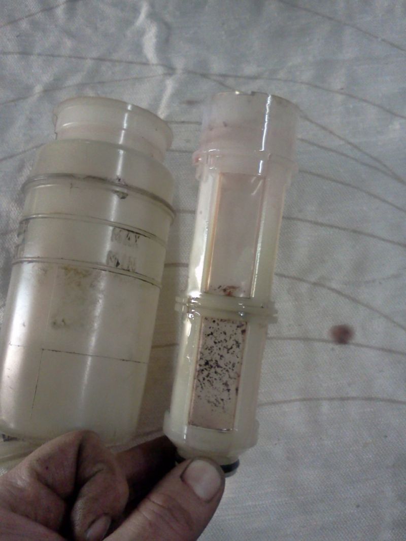

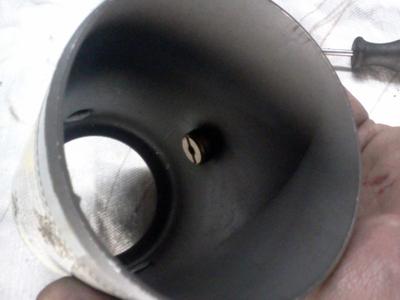

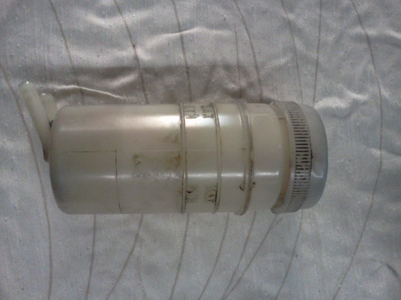

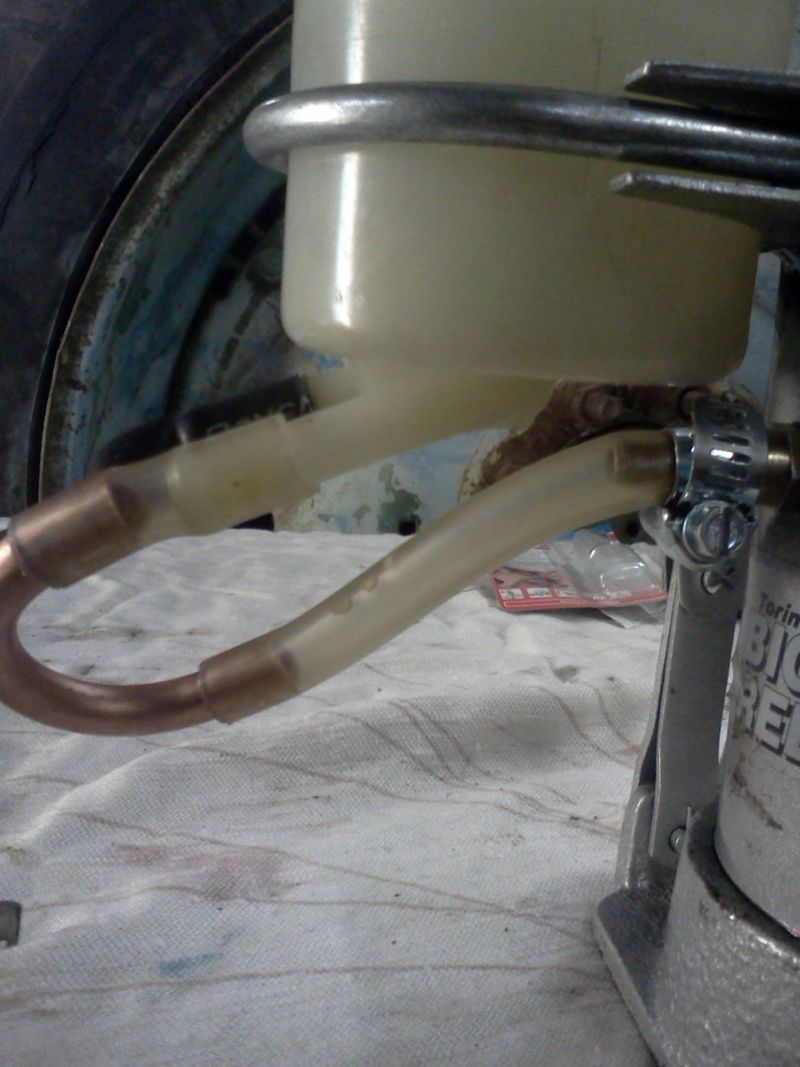

Nüüd tuli hoolitseda anuma eest, kust diisel korpusesse saaks. Selleks ma leidsin sobiva roolivõimu paagi, mille sees oli juba olemas ka korralik filter. Juhul kui teil filtriga paaki ei leidu, on vaja filter siiski eraldi paigaldada. Selleks sobib ka tavaline ühe eurine diisli filter. Teate küll, selline läbipaistev jublakas, mida saab voolikule vahele toppida. Minu oma näeb välja selline:

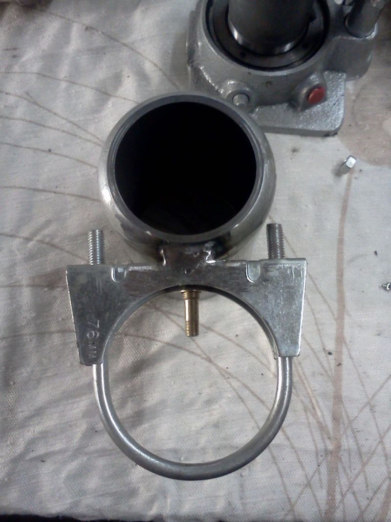

Sellest potsikust peab diisel minema tungi korpusesse. Korpuse ja silindri vahel survet ei ole. Mina Kasutasin korpusesse sisenemise avaks, seda sama kummi korgiga kaetud ava, millest eespool juttu oli (õli välja laskmise juures). Augu puurisin üle 10mm peale ja tilaks kasutasin ratta ventiili, millele lõikasin alla veel ühe kummist tihendi. Ventiilil oli ka kinnitusmutter, millega sai ta korpuse külge kinni tõmmata. Väga vabalt võib tila sinna ka keevitada suvalisest toru jupist.
Korpuse külge keevitasin ka kinnitusvitsa diisli potsiku jaoks. Kasutasin selleks sumpsi klambrit, mis sobis oma raadiuse poolest nagu rusikas silmaauku.

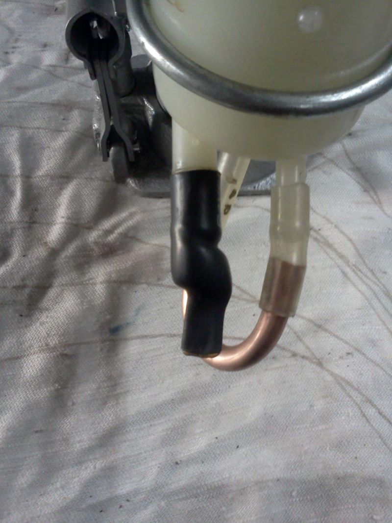

Seejärel väänasin ühe põlve tavalisest vasktorust, ning ühendasin paagi korpusega, läbipaistvate voolikutega.
Kuna roolivõimu potsikul on algselt kaks toru, elimineerisin üleliigse isekahaneva rüüga.

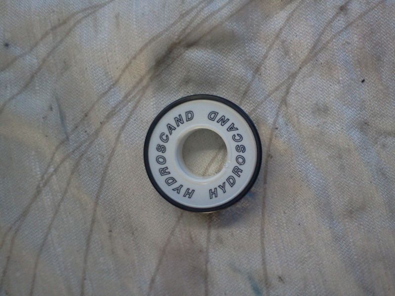

Nüüd oli aeg kõik kokku lapata. Nagu ma juba ennist mainisin, võiks kasutada selle tegevuse jaoks Loctite pastat. Põhimõtteliselt saab asja pidama ka deflonteibiga, kuid hilisem tulemus võib närvidele hakata käima. Teibil on vastik komme keerme vahelt välja end suruda, ning need niidikesed võivad lõpuks ummistada süsteemi.
Deflonteip, kuid ei soovita
Ei soovita kuna ta käitub selliselt...

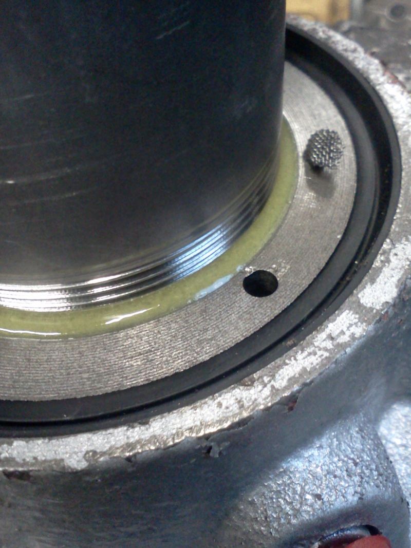

Edasi (peale korralikku puhastamist muidugi) määrisin silindri keermed pastaga (siin näete seda originaal kuuli hoidjat veel)
Kruttisin silindri oma kohale, peale mida peaks ära pühkima ka üleliigse pasta
Seejärel asetasin paika korpuse, ning kruttisin mutriga kogu kaadervärgi kokku.

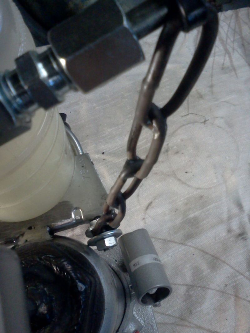

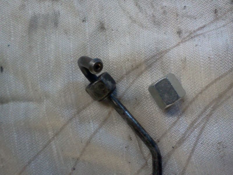

Pihusti torudeks ma kasutasin BMW omasid. Kolmiku külge nad istuvad täpselt, kuid traktori pihusti on suurema keermega. Kergeim viis oli leida vastav mutter, mis istus traktori pihustile ja bemmi pihusti toru pooleks lõigata. Seejärel sai ilusasti mutter ära vahetatud, ning vastava ühendusega toru jälle terveks ravitud.
Toru jäi kuidagi pikk ja jube pika vinna otsa kõikuma. Et seda kõikumist vähendada, võtsin ja keevitasin kokku jupi ketti, ning tegin torule toe

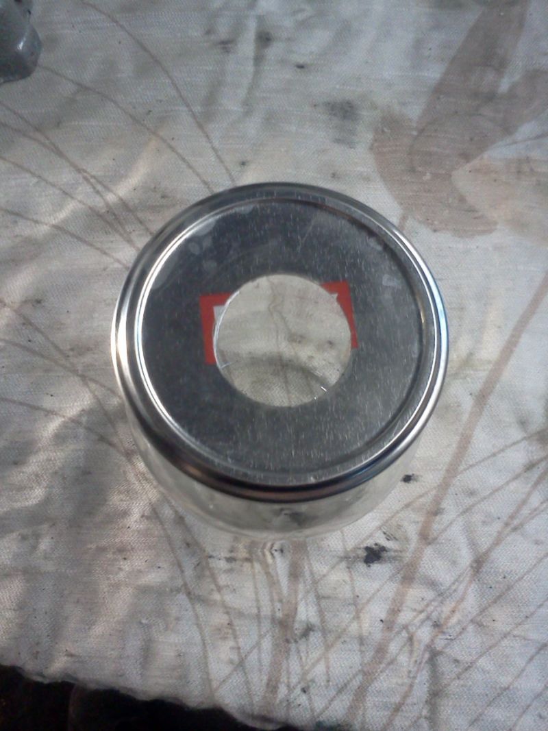

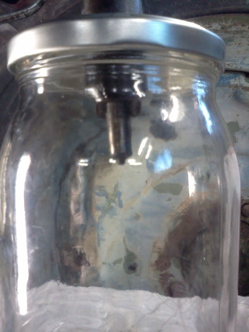

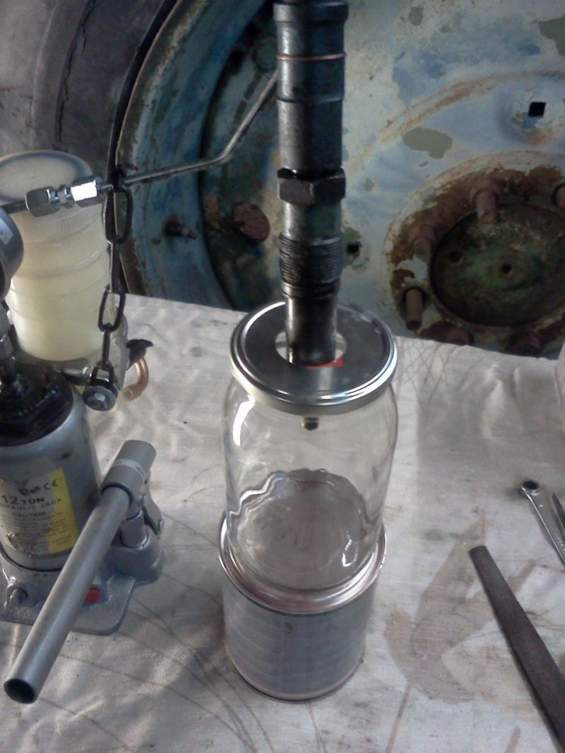

Pihusti peaks ka kuhugile pihustama ilma, et kõik see ilm diislit täis oleks. Hädast aitas välja üks klaasist purk, mille kaanele ma augu puurisin.
Meisterdatud sai ka alus testrile, ning tungist puurisin ka augud kruvide jaoks läbi.
Alusele kruttisin kruve kohe hulgim, et nende vahel saaks hoida teist pihustitoru ja pulka pumpamiseks
Ja lõpuks kui hasart võimust võttis, siis tegelesin ka viimistlusega veits Big Grin
Lõpptulemus

Topsikus on filter täiesti olemas, tegelikult kahekordne isegi (kahest sektsioonist koosnev, ning O tihend veel topsiku ja filtri vahel, et ühtegi puru mööda ei pääseks sealt. Filtri võrgusilm tundub olevat sama mis trehtlitel vee püüdmiseks ette pandud. Usun et sellest piisab.
E: Või pidasid silmas pihusti toru vahele filtri lisamist?

RE: Projekt ''Diisel pihusti tester '' - Talupoeg taluja - 20-11-2013
(20-11-2013, 19:43 PM)viplala Kirjutas:  E: Või pidasid silmas pihusti toru vahele filtri lisamist?
Ei,pidasin silmas ikka potsikusse.
Ja küsimus,kas tungi plunser on metallist üleni või mingi kummirõngastega polt....et nagu pisike hüdrosilinder... Kahtlustasin ennem teemat lugedes,et tungi töö käib ju õliga ja kuidas siis nüüd naftaga asi toimib. Uus asi annab muidugi hästi välja ja kui pihustile juba paari liigutusega 100 sisse said,no täitsa tore.

Tegemist on põhimõtteliselt samasuguse süsteemiga nagu traktoril käsipump. Üks kummist O rõngas on ümber kolvi ja ülejäänud osad metallist.

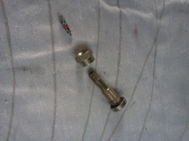

Tegelikult tekkis täna hommikul väike tagasilöök. Kui ma pumpama hakkasin, ei võtnud jälle survet üles. Voolikust oli näha, et diisel liigub edasi tagasi voolikus. Kuna jäänud oli veel ainult üks koht, mida ma veel üle polnud käinud, siis võtsin ka selle ette.

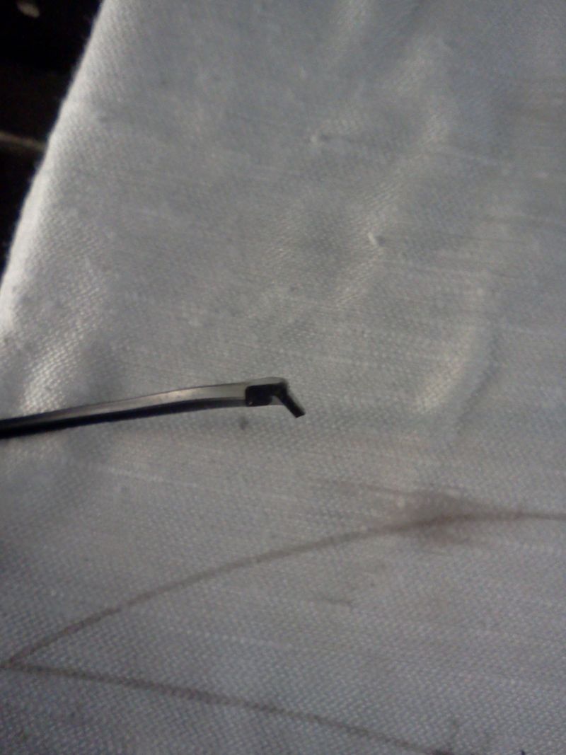

Selle sama pumba all on veel üks kuul, mis istub lahtiselt oma augus, ning peaks takistama diisli liikumist tagasi korpusesse. Selleks, et kuulini pääseda, peab ära keerama nn. pumba korpuse, mille sees kolb liigub. Seejärel eemaldada seib põhjast ja siis saab ka kuuli kätte, kuna seib katab kuuli pesa pealt poolenisti.
Järgmiseks lammutasin laiali ühe pastaka ja võtsin sealt ära vedru, millelt ma lõikasin kasutusse kolm alumist keerdu. tegelikult veits rohkem, sest mingi osa vedrust ma väänasin konksuks, mis läks otsapidi seibi alla. Vedru vetruv pool aga kuuli peale. Kolvi korpuse keere sai tihendatud pastaga, ning keeratud tagasi vastu seibi. Seib hakkas nüüd ühtlasi ka vedru kinni hoidma.
Veits segane jutt aga ma loodan, et saite aru pointist. Pilte ei jõudnud teha. Asi käis lihtsalt nii kiiresti Big Grin
Jutt käib siis sellest kohast
