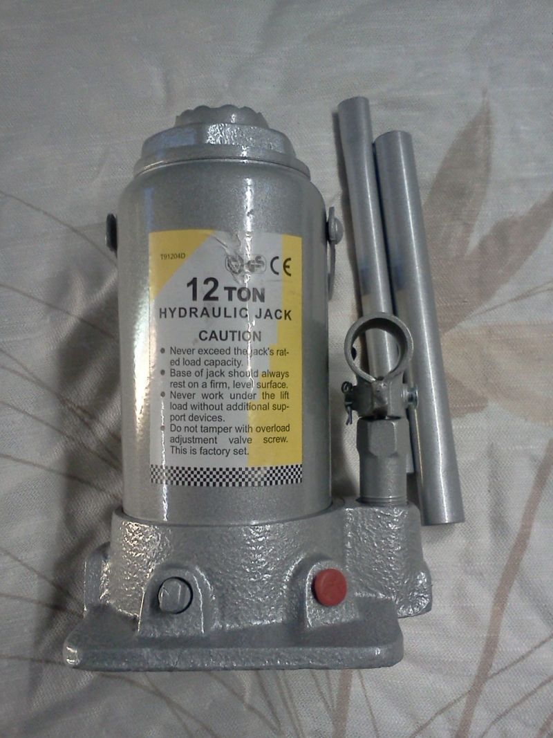

Kõigepealt lendasin linna tungraua järele. See ju hea odav asi, mis piisavalt survet annab Smile. Poes ( Mustamäe Fixus), seistes tungraudade riiuli ees, polnud mul õrna aimugi, millist neist kasutada. Kas 2, 5, või 12 tonnist. Ülejäänud läksid juba liiga kalliks ja jäid seega valikust välja. Igaks juhuks võtsin 12 tonnise.

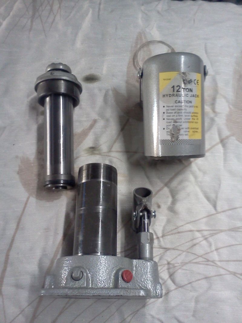

Tagasi jõudes, hakkasin kohe lammutama. Tungraua otsas on suur mutter, mis tuleb lahti keerata.
Tungi korpus on lahtiselt mutri ja põhja vahel kinni. Kohe kui olete mutri eemaldanud ja õli alles korpuses on, leiate viimase mööda põrandat laiali voolamas. Kui teil puudub hilisem soov põrandat koristada, proovige õli eelnevalt välja saada. Selleks on korpuses üks kummist kork, mille eemaldamisel saate enamuse õli kätte.
Kui mutter käes on, saate laiali võtta ka ülejäänud süsteemi. Kolb (see mis pumbates autot tõstab Smile ) eraldub silindrist. Silinder ise on toru, millel on kahel pool otstes keere. Pildil on silinder veel alumist keeret pidi kinni.
Kolviga võite lutsu visata, või mõne teise projekti juures kasutada. Mutrit läheb vaja.
Mutri all, vastu korpust ja korpuse all, asetsevad tihendid. Need hoidke alles.
Enne, kui tung veel koos oli, läks õli pumbates mööda silindrit üles poole ja lükkas enese ees kolbi. Nüüd tuleb see õli (tulevikus diisel) suunata läbi pihusti. Selle jaoks on vaja mutrile orgunnida kolmik peale. Üks ots manomeetrisse, teine pihustisse.

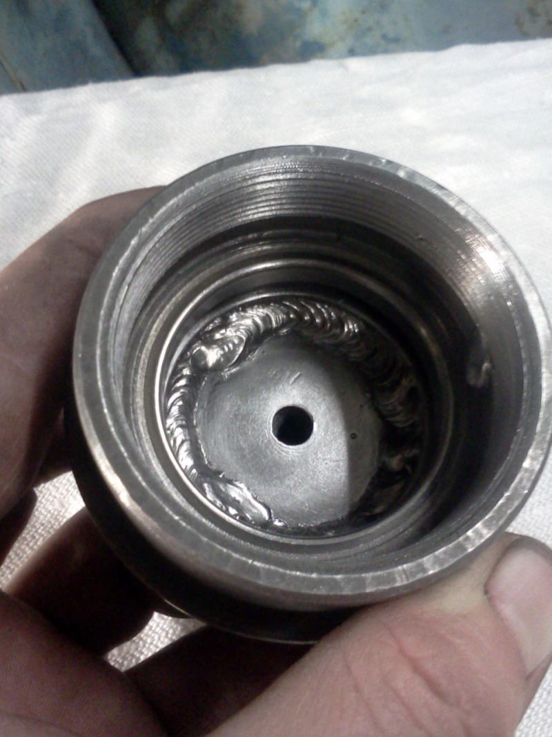

Mina alustasin detailide puhtaks käiamisest, kuna tegemist on suurte survetega ja sitastele detailidele ei jää keevitus hea. Pisemgi auk lennutab õli mitme meetri kaugusele 150 bar juures. Otsisin mutrile otsa ka ühe seibi, mille külge oleks kolmikut hea keevitada
Seejärel siristasin kõik kokku
Igaks juhuks keevitasin ka seest poolt
Mutril on üks auk külje peal, mis tuleb samuti täis keevitada
Ma isegi jootsin üle selle augu peale keevitust, nii igaks juhuks
Nüüd pange hästi tähele. Silindri ülemise keerme sees on samuti üks auk. Need mõlemad augud, nii mutri kui silindri sees, on tungraua ülemise seisu ülevoolud. Sealt hakkab õli tungrauas tagasi jooksma, ning tung ei tõsta enam ja tungis ei tõuse ka surve loomulikult. Pihusti testri jaoks, tähendab see aga läbikukkumist esimeses faasis ja kogu tehtud töö laiali kiskumist. Auk ise on keerme sees ja hästi pisike.
12 tonnisel tungil sai julgelt mõlemalt poolt, auk kinni keevitatud. Keevituse kohani mutter ei ulatu, seega pole vaja karta ka keerme rikkumist.

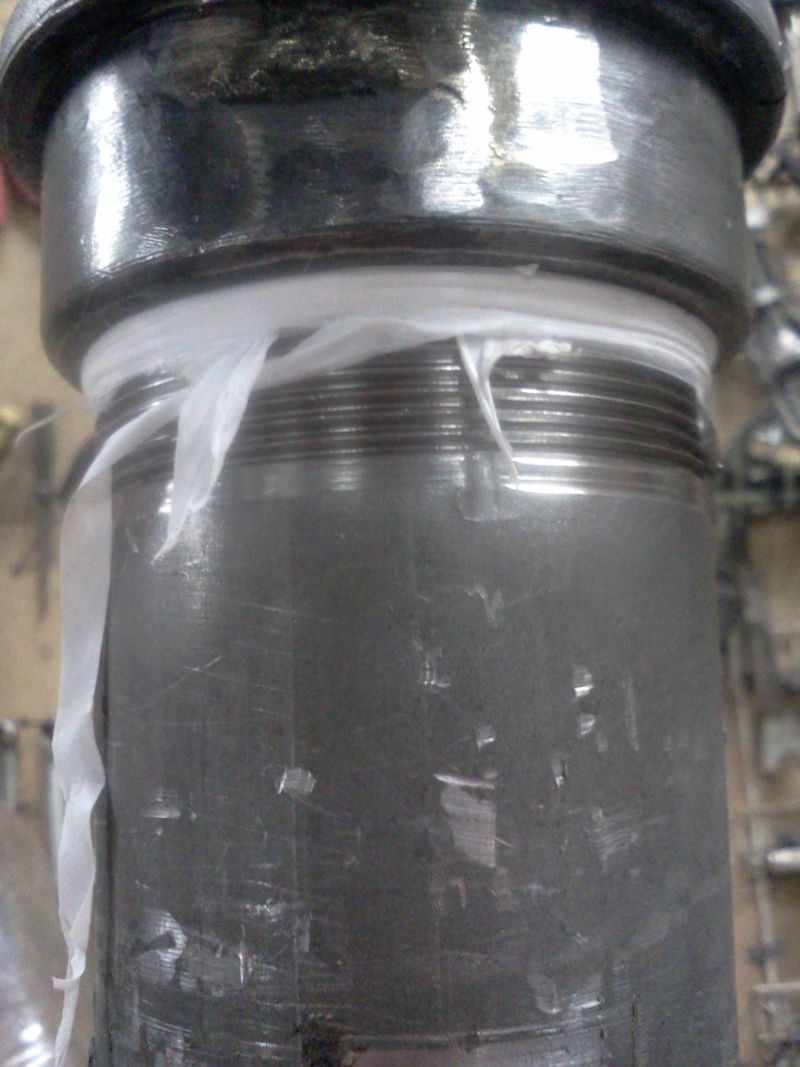

Nüüd oli aeg kõik kokku lapata. Nagu ma juba ennist mainisin, võiks kasutada selle tegevuse jaoks Loctite pastat. Põhimõtteliselt saab asja pidama ka deflonteibiga, kuid hilisem tulemus võib närvidele hakata käima. Teibil on vastik komme keerme vahelt välja end suruda, ning need niidikesed võivad lõpuks ummistada süsteemi.
Deflonteip, kuid ei soovita
Ei soovita kuna ta käitub selliselt...

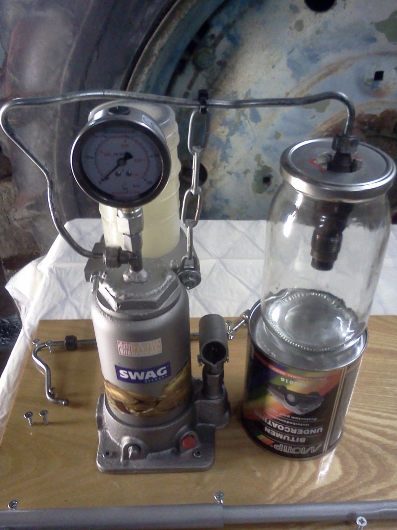

Pihusti torudeks ma kasutasin BMW omasid. Kolmiku külge nad istuvad täpselt, kuid traktori pihusti on suurema keermega. Kergeim viis oli leida vastav mutter, mis istus traktori pihustile ja bemmi pihusti toru pooleks lõigata. Seejärel sai ilusasti mutter ära vahetatud, ning vastava ühendusega toru jälle terveks ravitud.
Toru jäi kuidagi pikk ja jube pika vinna otsa kõikuma. Et seda kõikumist vähendada, võtsin ja keevitasin kokku jupi ketti, ning tegin torule toe
Pihusti peaks ka kuhugile pihustama ilma, et kõik see ilm diislit täis oleks. Hädast aitas välja üks klaasist purk, mille kaanele ma augu puurisin.
Meisterdatud sai ka alus testrile, ning tungist puurisin ka augud kruvide jaoks läbi.
Alusele kruttisin kruve kohe hulgim, et nende vahel saaks hoida teist pihustitoru ja pulka pumpamiseks
Ja lõpuks kui hasart võimust võttis, siis tegelesin ka viimistlusega veits Big Grin
Lõpptulemus
