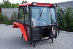

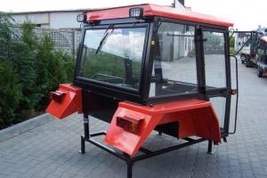

Tervist! Tekkis küsimus et kas annaks panna peale t40am-le poola mtz kabiini? Üldiselt peaks saama, aga tahaks teada kui palju sellega tööd oleks?
RE: t40am kabiin - mlsluik - 16-02-2014
Täpselt samapalju tööd kui siin teemas: http://forum.automoto.ee/showthread.php?tid=47279
...või siis ksf vipala T 40 teemas oleva kabiini paigaldus. Nendest teemades saad aimu tööde mahust, paar tugevat päeva nokitsemist ja peaks suht hea saama.
Kuskil soovis on jumzi akvaarium kabiin mingi 300€ müügis, see oleks võibolla majanduslikult mõtekam... Natuke polstrit ja matti juurde ning saab kõvasti parem kui see poola käkerdis.
http://kuldnebors.ee/search/pollumajandus/pollumajandusmasinate-varuosad/jumz-akvaariumkabiin/search.mec?pob_post_id=34820604&pob_action=show_post&pob_cat_id=10832&pob_browser_offset=0&pob_view_language_id=et
RE: t40am kabiin - tehnikahuviline - 17-02-2014
Peale hakkab ta kindlasti! Iseasi kui palju on vaja teda ringi teha. Kinnitusega on pisut rohkem pusimist kui jumzi kabiinil.Samas pole teada kas see istme alus mis tal juba sees on sobib kokku käigukangi asukohaga. Soovitaks samuti valida jumzi kabiini ja kui soovi on siis akvaariumid ju küllalt hea hinnaga saadaval.
