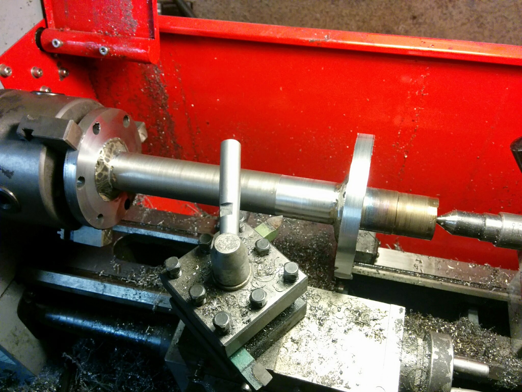

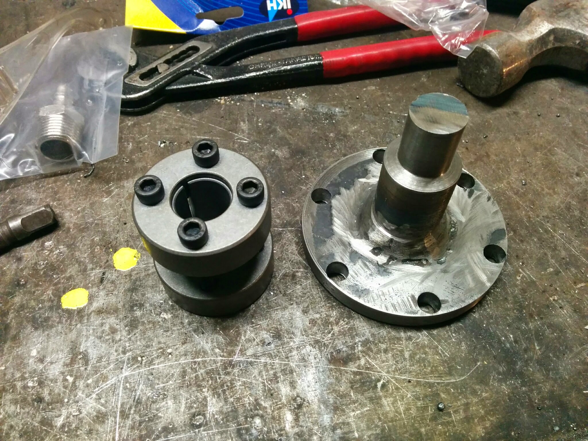

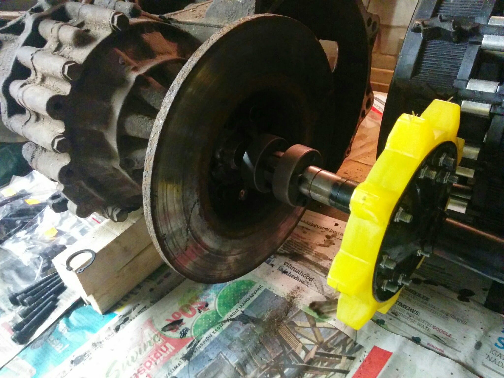

Ehitus hakkas pihta veovõllide valmistamisest käigukasti ning veotähikute vahele.
Ning praeguseks on võllid valmis ja pidurikettad küljes.
Linda laius tuleb ~1400mm ning umbes sama palju ka roomikute kandva osa pikkus. See peaks tagama hea pööravuse.
Järgmisena on vaja hakata raami ehitama. Hetkel olen veel natuke kahe-vahel, kumba pidi käigukast lintide vahele panna. Kui panna sama pidi nagu autos, siis jääks suur ja raske osa üle põkatsi esimese otsa, mis poleks üldse hea kaalujaotuse mõttes. Küll aga oleks lihtne käigukangi hoovastikku ühendada. Samas kui käigukast teist pidi pöörata (nii et jääks lintide vahele), siis hakkaks võllid teist pidi pöörlema kui ette nähtud, ehk on sellest midagi halba? Kas hoo pealt käiguvahetus töötab sel juhul?
