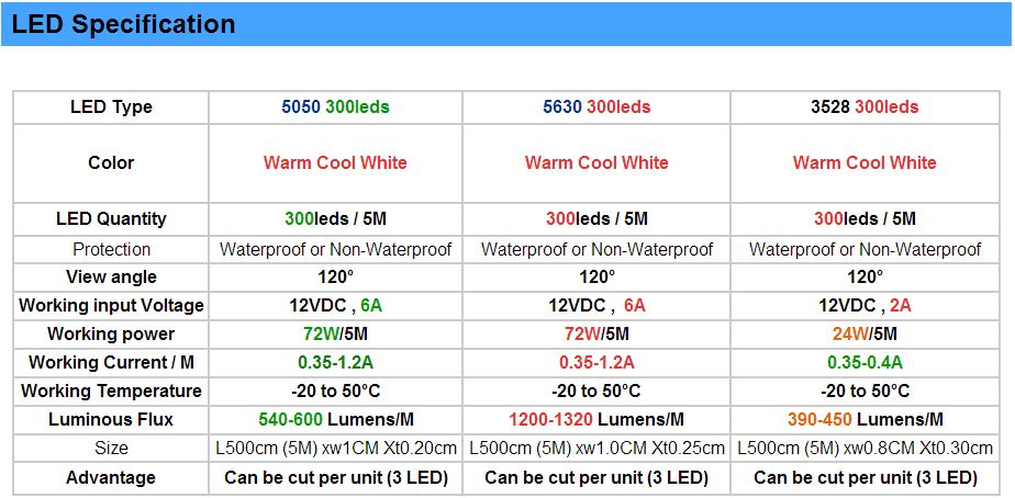

Interneedusest:
[attachment=51819]
Andmeid torude kohta ei viitsinud otsida. Kõhutunde järgi on led ribad sama valgustugevuse juures 2x väiksema(vähemalt) voolutarbega. Tolmusesse kohta ei soovita veekindlaid ribasid. Neid kattev silikoonist "sült" on soojaga väga kleepuv, isegi sõrmejäljed jäävad paigaldamisel peale, puhastada võimatu. Külmaga on see aga kõva nagu klaas. Mitteveekindlad ribad soovitaksin katta millegagi, mis kaitseks niiskuse eest ja moodustaks sodi hülgava kihi, et oleks hea puhastada. Led ribade enda kleeplint ei ole riba üleval hoidmiseks piisav. Paigaldamisel on vaja kasutada täiendavat liimi, ntx "Momenti" või midagi selletaolist. Vastasel korral kooruvad ribad varsti maha. Kui mitte enne siis suvesoojaga kindlasti.
