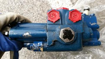

Hüdrojagaja mark on R80, kasutatakse T40, MTZ 80, T150 jt. traktoritel. Plaan on panna see omavalmistatud aiatraktorile.
Kas sõiduauto roolivõimu pump toidab ära, et tõsta umbes 100 kilost agregaati?
Kui kasutan ühte sektsiooni, kas teised avad peab kinni panema, kui ma sinna kange otsa ei pane?
Kas silinder võib olla ühepoolse töötamisega või on vaja kahepoolse töötamisega silindrit?
Kuhu tutsi otsa ühendan silindri, kui on ühele poole töötav silinder, kas siis läheb silidrisse ainult üks voolik?

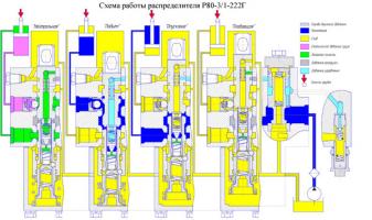

Lisan ka netist leitud skeemi, võib olla kellegil on veel selgem skeem kusagilt võtta?
Lõpuks ka tark video kes vene keelt oskab, see küll ei näita mulle täpselt kätte kuhu tutsi külge ühendan silindrisse mineva vooliku.
https://www.youtube.com/watch?v=wlRbmVE0iqI

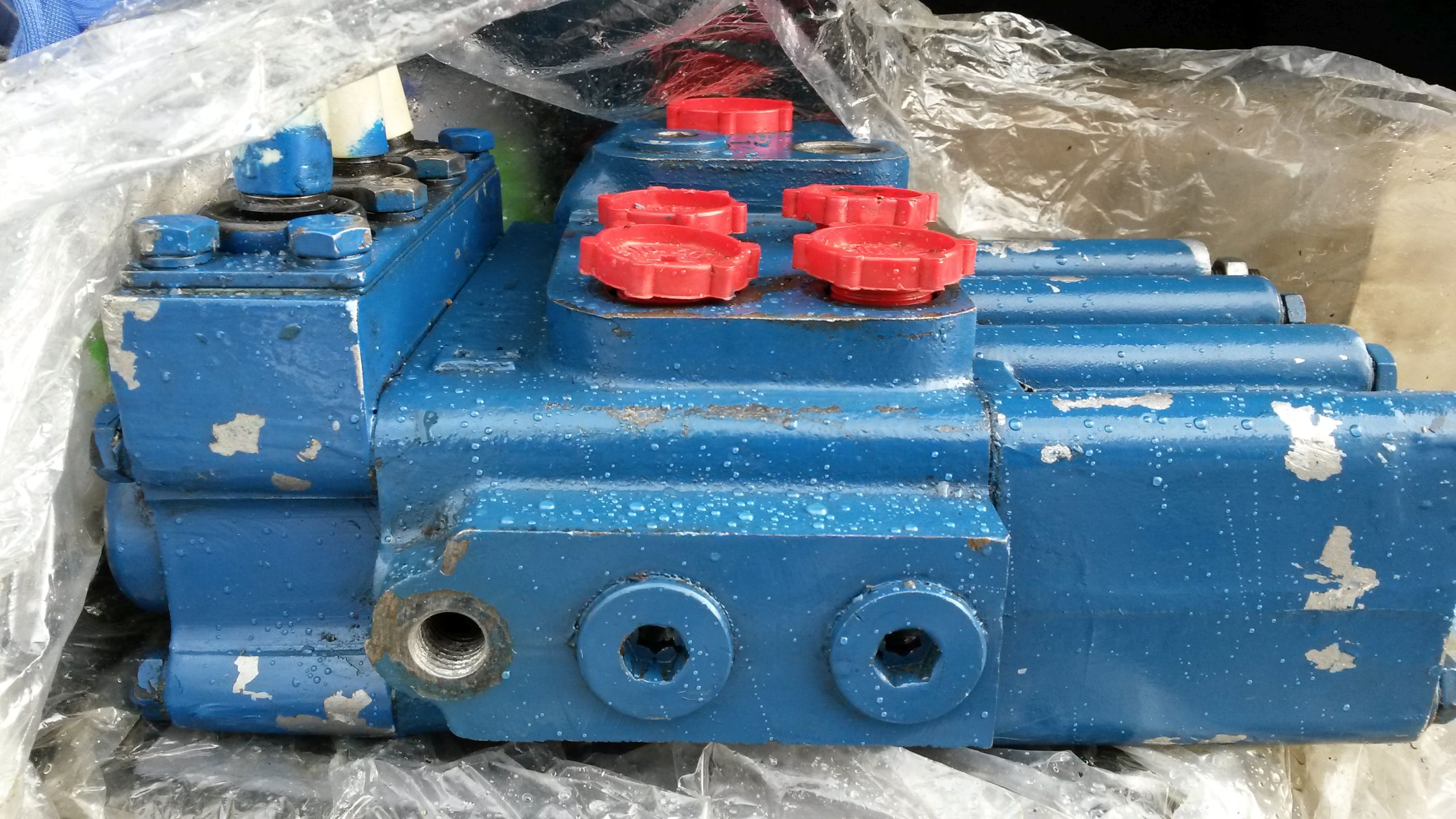

Kõige viimase pildi peal kõige vasakpoolsem ava, sinna stuts ja sealt otse voolik paaki ning inin kaob.
RE: Küsimus hüdroga kodus olevale inimesele, eriti sellisele, kes teab MTZ hüdrosüsteemi. - gossip - 12-06-2015
Kumb jagaja mul siis on, kas 40 või 80 oma? Kas äravoolu (eelviimane pilt) külge müüakse ka sellist ühendust, kuhu saaks vedada viimase pildi pealt lühikese toru? Selleks, et undamist ei tekiks?

222 lõpuga peaks olema kaldkanaliga,nii et pole vaja viia väikest voolikut eraldi paaki.
Päris nii ei saa võtta et mtz-i jaga,neile on pandud tehasest erinevaid variante peale,vastavalt siis kas regulaatoriga või ilma.Vaata viimase pildi asendiga kas selles väiksemas augus paistab üks või kaks kanalit.

Surveklapi drenaažist juba räägiti. Kui silt paika peab, ei ole vaja lisatoruga jännata. Kontrolli kaldkanali olemasolu väikese punni allt.

Käisin pildistamas, seda väikest ava kus sees peaks olema olema kaldava, silmaganähtavat ava ma seal ei näinud. Te mõtlete ikka seda viimast pilti ja seda ava kus polt puudu? Ju siis tuleb lisatoru vedada kui hakkab undama, tööle peaks ta ilma toruta ka ju hakkama.

Lugupeetud ksf gossip! Üldjuhul on mtz jagaja (ja suurem osa maailmas toodetavaist) avatud keskmega ehk siis läbijooksuga jagaja. Kui sa midagi ei liiguta siis pumba poolt pumbatud vedelik liigub läbi jagaja takistuseta läbi tagasivoolufiltri hüdropaaki. Ei mingit survet mitte kuskil, tagasivoolu liinis on tavaliselt...noh max 1 at, kui sedagi.
 Reduktsiooniklapp avaneb 160 vms atm juures siis, kui sa kasutad mingit funktsiooni ja tarvitatav surve hakkab ületama reduktsioonklapi avanemispiiri. Sest kui sa avad mingi funktsiooni, siis samaaegselt funktsiooniliini avanemisega sulgeb siiber jagaja läbivoolukanalit, sundides osa pumba poolt pumbatavat õli minema funktsiooni täitma (silindrit liigutama vms). Kui funktsioon jõuab lõpule vms, siis tavaliselt lastakse kang lahti, siiber liigub omale kohale ja kõik on korras. Kui aga on tarvis edasi toimetada - lükata silindrit väljaspoole vms, aga jõudu hakkab nappima ehk õlil pole enam kuhugi minna, siis saavutades funktsiooniliinis reduktsioonklapi avanemissurve reduktsioonklapp avaneb ja laseb liigse õli tagasivooluliini. Loodan, et ei olnud liiga keeruline Smile . Et asi endale pisut selgemaks teha võiksid uurida komponentide hingeelu või tööpõhimõtet lähemalt, siis ka endal kergem asju läbi mõelda ning ka küsimusi esitada.

Õli sisse: esimene pilt parempoolne suurema korgiga ava või kolmas pilt praegu pimepoldiga kinni, need avad peaks omavahel olema ühendatud.
Õli välja: eelviimane pilt kolme poldiga ava.  Kas pean viimaselt pildilt vasakpoolsest avast viima toru eelviimase pildi õli välja avasse?
Silindrisse läheb siis esimese pildi lülitite all olevatest avadest, vastavalt millise sektsiooni lülitit hakkan kasutama. Keegi oskab öelda kummas asendis kangil tekib ujuv asend, kui vaadata esimest pilti, kas üles või alla? Kas ujuva asendi puhul peab kindla ava ühendama kindla silindri poolega?
