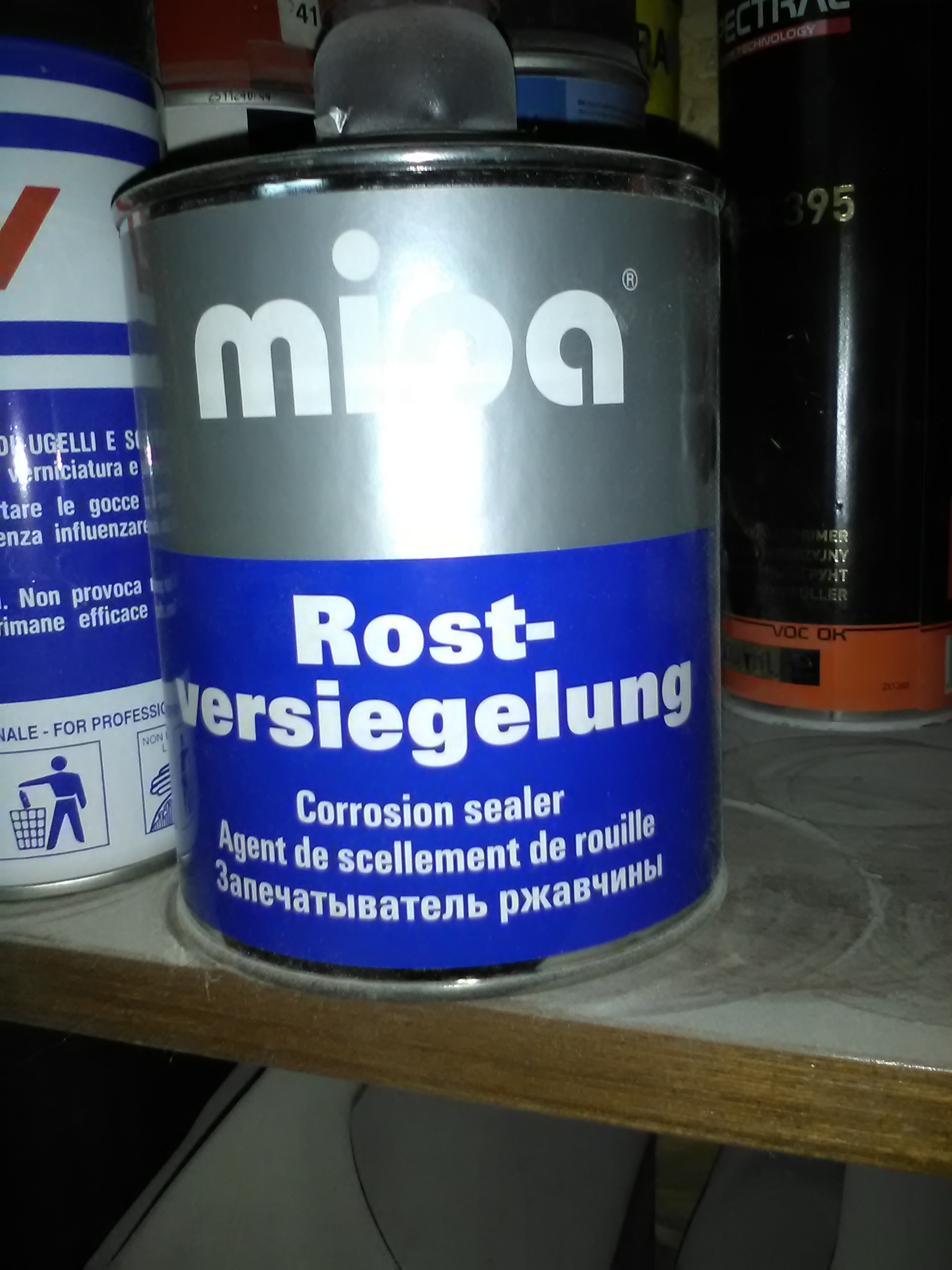

Julgen soovitada veel mipa
![[Pilt: IMG_20161018_174251.jpg]](https://www.upload.ee/image/6262028/IMG_20161018_174251.jpg)
Täiesti läbipaistev,kui satub näit.happekrundi või põhja mastiika peale,keedab tolle üles,teeb nö.pehmeks.Otseselt rooste peale ei ole proovind,kui lihvitud pinnale tõmmata,siis niikui mingeid silmaga nähtavaid muutsi ei tule.Niikui need muud buvanoli jm,et kohe näha muudab tooni.

Veskioja - 29-10-2017
Tegelt ta ikkagi muudab kergelt tooni,st.et on kohe näha muutusi.Aint on tarvis ta üle katta,peale poole tunnist kuivamist,nö.märgmärjale näit.krundi või pahtliga vms.,muidu kuivab kole kõvaks,suht kehva pärast karestada.Ise kasutan,niiet kallan sutsuke mingi väiksesse topsi,mille kindlasti kohe ära kasutan ja siis tuleb ka pintsel pesta.Mudu ommen pole tolle pintsliga midagi teha...
