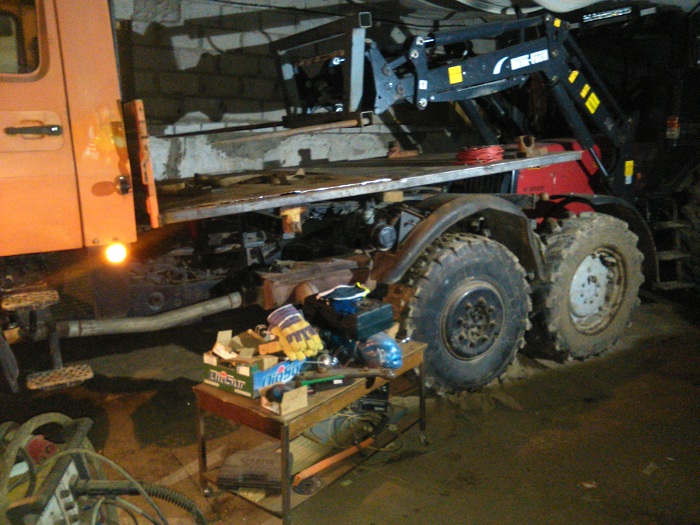

Sai soetatud kevade lõpus selline isend , suvel aega tegeleda polnud masinaga ja sai niisama paar korda metsas käidud. Kuna tegemist Eesti Teede vana autoga , siis kõige suurem kahju on kastil. Sool oli põhja tagant ära söönud. Hetkel kast maha võetud ja plekk poolenisti ära lõigatud, tagumine osa siis. Uus plekk sai ära ostetud ja ootab keevitamist. Sai ette ostetud ka rippsüsteem, kuna Eestist kedagi ei leidnud, sai ise Slovakkia tehasest tellitud, valmistavad spetsiaalselt unimogidele, 2 nädalat tagasi sain kätte. Aegamööda plaanis raam ja kabiin korralikult ära värvida ja nipet -näpet muid asju uuendada. Loodan kevadeks enam-vähem asjadega valmis saada. [attachment=60526][attachment=60526]

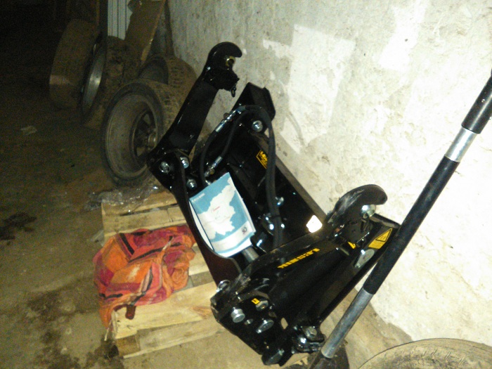

[attachment=60583][attachment=60584]Nv sai kasti tehtud, põhi sai uuendatud. Tagumise osa kõrvad jäid külge keevitamata . Tegin pildi rippsüsteemist ,mis külge läheb.

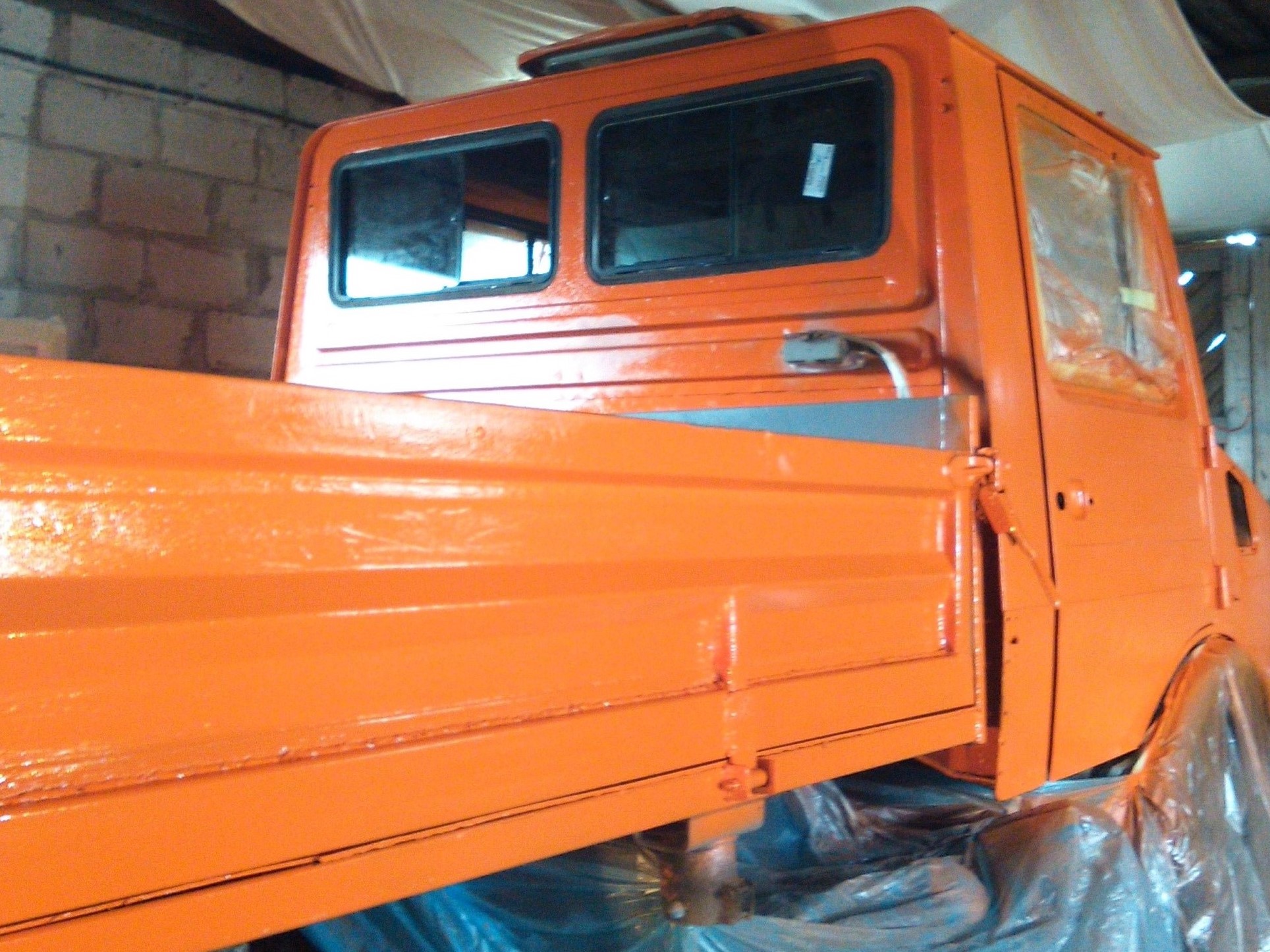

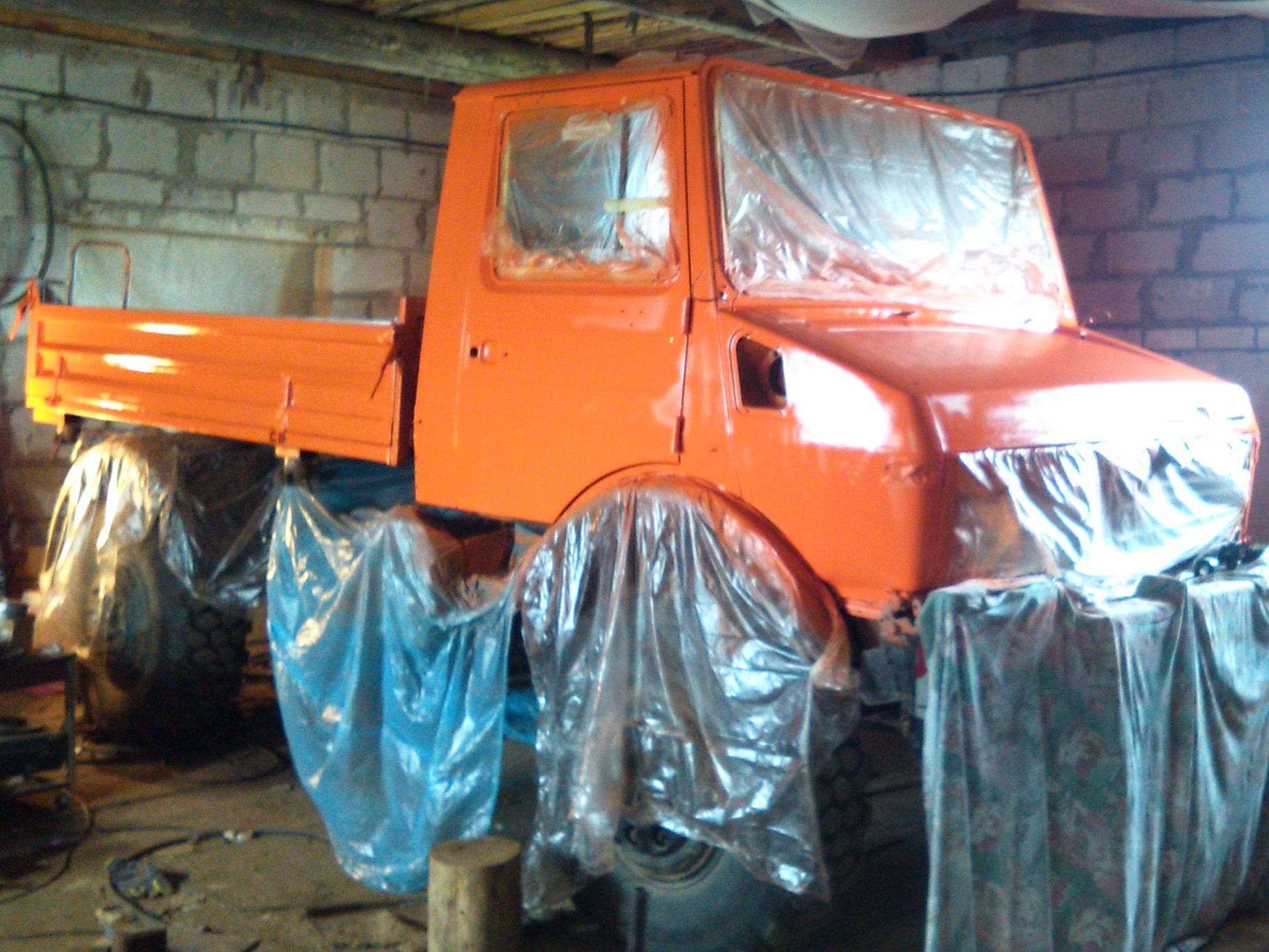

[attachment=63994][attachment=63993]

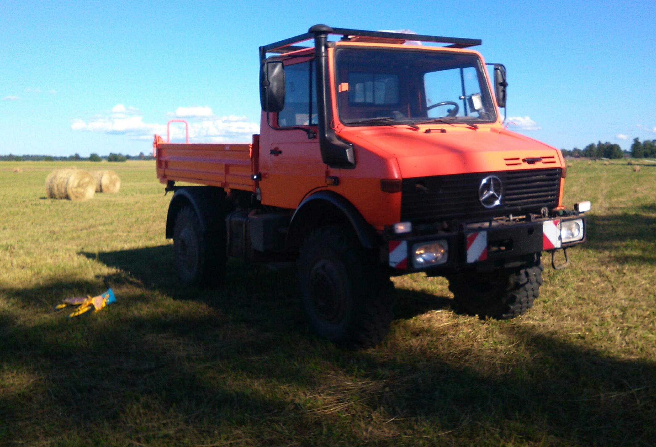

sanyo1 - 23-07-2017
Sai kastikas õue aetud ?

RE: Unimog U1650 -
Jahimees - 24-07-2017
(23-07-2017, 21:53 PM)sanyo1 Kirjutas: Sai kastikas õue aetud ?
Näeb viks ja viisakas välja
