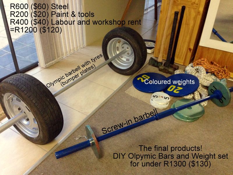

Alternatiivne projekt zubrikust näeks välja selline:
Amortidest saaks hantlid teha jne.
RE: MAZ 8114 Zubrjonok - Mart Laanelepp - 25-08-2017
Sild on sellise käru juures ainuke väärtuslik komponent ju  Big Grin
