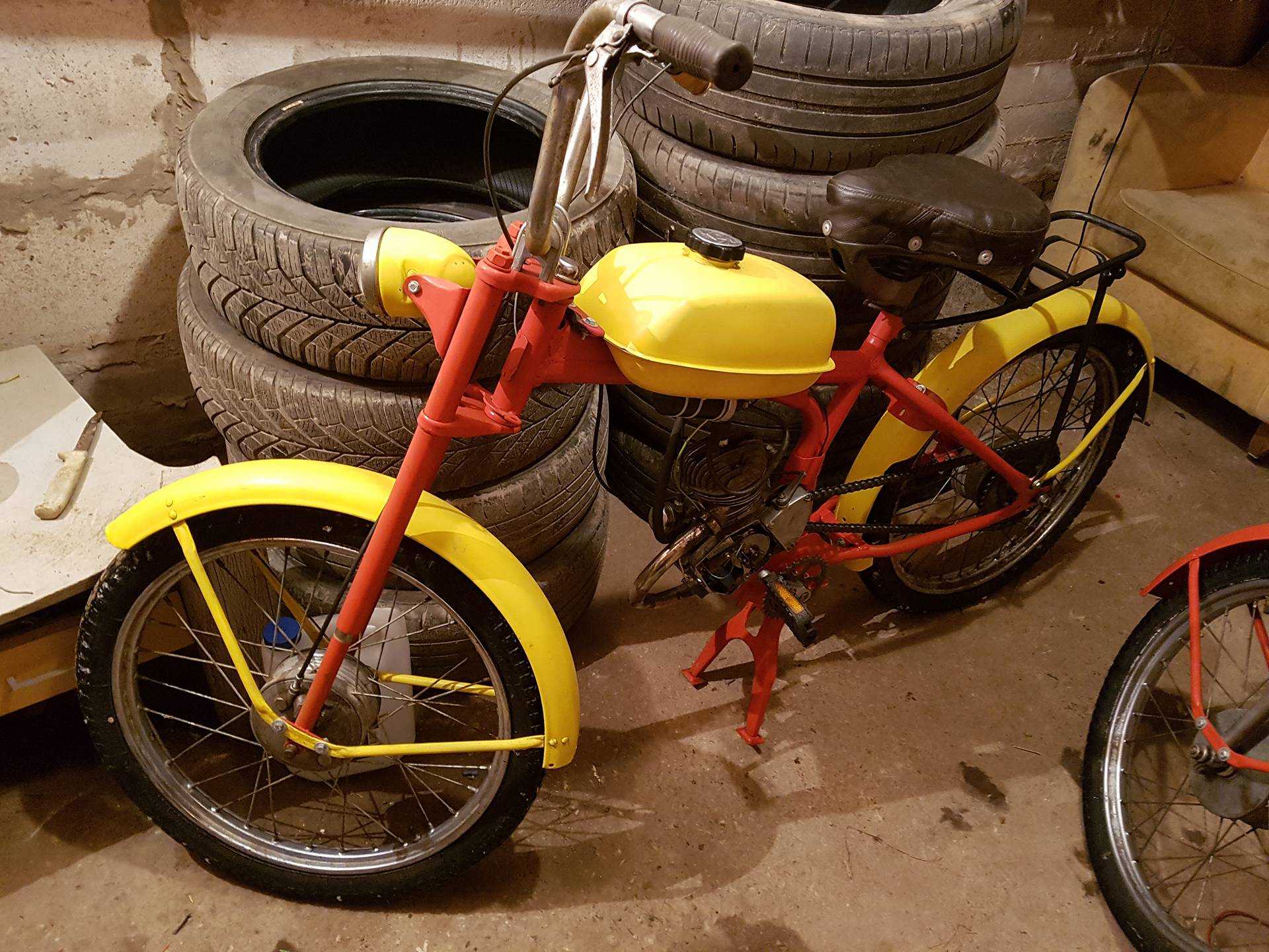

Tervist, teen siis ühe liikme soovitusel enda võrri kohta teema.
18.12.17 sain endale korraliku raamiga Riga-11, millel peal D-6 mootor. Mootoriga oli alguses palju jama aga need vead said likvideeritud ning võrr läks kohe matsust käima. Nüüd hakkas mootor jälle jamama ning enam ei taha käima jääda või ei taha üldse käima minna. Sädemed ja asjad on korras ja küünlaid on terve istmealune täis. Lükkad võrri ja korra läheb käima ning sureb kohe välja ja küünal jälle märg. Vahepeal ta isegi ei luba midagi. Üks külamees soovitas panna peale traktori magneeto ning siis pidid jamad kaduma. Siit KÜSIMUS TARGEMATELE: Kui võrril on peal traktori magneeto, kas siis saab võrril ka tulesid kasutada??
Üritan ka lisada pilte oma võrrist.
RE: Riga-11 - Võrripoiss - 22-12-2017
Pilt siis minu võrrist  Smile

Pildi järgi soovitaks et pane süütemängule ikka kaas peale (koos papptihendiga), see on vajalik detail. Saan aru et õige võrrimees peab iga nurga peal süüdet reguleerima ja kontaktivahet puhastama ning tülikas ta on, kui see kaas seal ees on aga usu mind, vabaned paljudest elektrijamadest.
RE: Riga-11 - Võrripoiss - 23-12-2017
(23-12-2017, 17:13 PM)Walter Kirjutas:  Pildi järgi soovitaks et pane süütemängule ikka kaas peale (koos papptihendiga), see on vajalik detail. Saan aru et õige võrrimees peab iga nurga peal süüdet reguleerima ja kontaktivahet puhastama ning tülikas ta on, kui see kaas seal ees on aga usu mind, vabaned paljudest elektrijamadest.
Kaas oli pildi tegemise ajal maas ning minu võrril on ka see kaaneviga, et paned kaane peale siis pole sädet ega midagi. Pean tegema paksema tihendi sinna vahele või kaane ära teipima seest.
